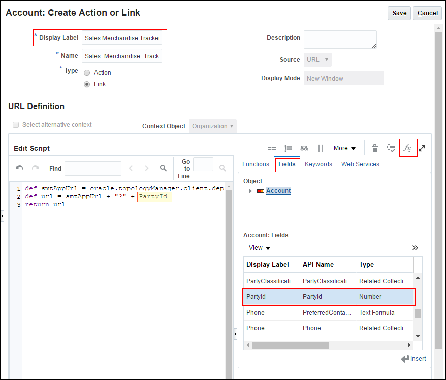

  7. 最上部の近くで、新しいリンクを作成するために必要な値を入力します。
    1. 「表示ラベル」を入力し、[Tab]キーを押します。
      デフォルトでは、表示ラベル値を使用して下の「名前」フィールドが作成されます。
    2. オプションで、デフォルト値とは異なる「名前」を入力します。
    3. 「タイプ」では、「リンク」を選択します。
    Groovyを使用して有効なURLを作成するための「スクリプトの編集」インタフェースが表示されたURL定義リージョンが表示されます。
  8. 「スクリプトの編集」エディタ・ウィンドウで、正しい形式のOracle Java Cloud Service - SaaS ExtensionアプリケーションのURLを入力します。

    Groovyを使用してオブジェクト・コンテキスト・フィールドを静的URLまたは動的URLに追加する手順:
    1. 「スクリプトの編集」領域で、フィールドを挿入する場所にカーソルを置きます。
    2. ツールバーの「関数パレットの表示/非表示」をクリックし、Groovyパレットを表示します。
      関数パレットが2つの積上げペインに分割されます。最上部のペインには現在のオブジェクトが表示され、最下部のペインには、使用可能なオブジェクト関数、フィールド、キーワードおよびWebサービス用の一連のタブが表示されます。
    3. 「フィールド」タブをクリックし、「アカウント: フィールド」サブペインで、目的のフィールドの「表示ラベル」および「API名」が含まれるフィールドが見つかるまでスクロールします。たとえば、それぞれParty IDやPartyIdなどです。
    4. 次に、パレットの左下隅で、「挿入」をクリックします。
      これで、フィールドのAPI Nameが、「スクリプトの編集」インタフェースにURL文字列の一部として表示されます。
    5. 該当する場合は、URLパラメータの1つとしてJWTトークンを追加することもできます。詳細は、「Groovyを使用した動的URLでのJWTの実装」を参照してください。
  9. 右上隅の「保存」をクリックします。
