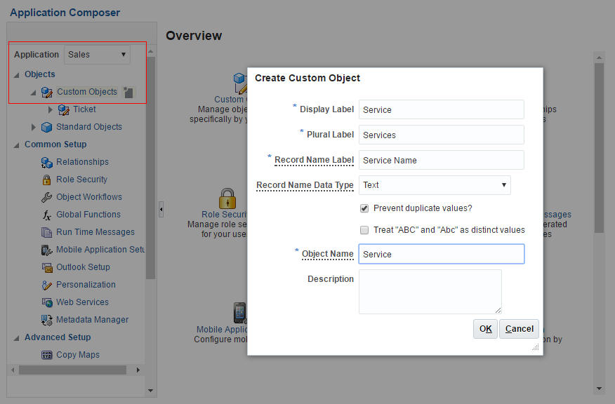

  4. 展開された「オブジェクト」ツリーで、「カスタム・オブジェクト」の横に表示される「作成」アイコンをクリックします。
  5. 「カスタム・オブジェクトの作成」ダイアログ・ボックスで、次の必須情報を指定します。
    • Oracle Sales CloudのUI全体にわたってオブジェクトのデフォルト・ラベルとして表示される、わかりやすく意味のある「表示ラベル」
    • Oracle Sales CloudのUI全体にわたって適切なコンテキストで使用する「複数ラベル」
    • カスタム・オブジェクトの各インスタンスを識別する値のラベルとして使用する「レコード名ラベル」
    • 「レコード名」値をテキスト値と自動生成済シーケンスのどちらにするかを指定するための「レコード名データ型」
    • 「レコード名」に対して一意の値を強制するには、「重複する値を防止しますか。」が選択されていることを確認します。
    • カスタム・オブジェクトの内部名として使用するとともに、API名の導出元である「オブジェクト名」
  6. 「OK」をクリックし、新しいカスタム・オブジェクトの作成を完了します。
    「概要」インタフェースがリフレッシュされ、新しく作成した最上位レベルのオブジェクトの詳細が「カスタム・オブジェクト」ツリーの下に表示されます。

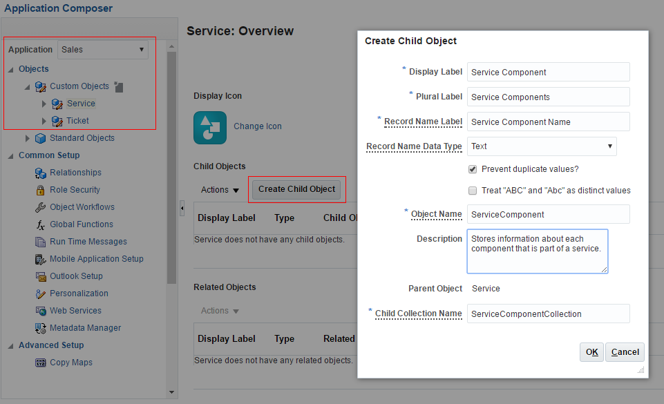

  5. 「概要」で、「子オブジェクト」リージョンを探し、「子オブジェクトの作成」ボタンをクリックします。
    「カスタム子オブジェクトの作成」ダイアログが開きます。
  6. 「カスタム・オブジェクトの作成」ダイアログ・ボックスで、次の必須情報を指定します。
    • Oracle Sales CloudのUI全体にわたって子オブジェクトのデフォルト・ラベルとして表示される、わかりやすく意味のある「表示ラベル」
    • 「子コレクション名」(事前入力したデフォルトとは異なる名前にする必要がある場合のみ)
  7. 「OK」をクリックし、カスタム子オブジェクトの作成を完了します。
    「概要」インタフェースがリフレッシュされ、新しく作成した子オブジェクトの詳細が親オブジェクトの下に表示されます。

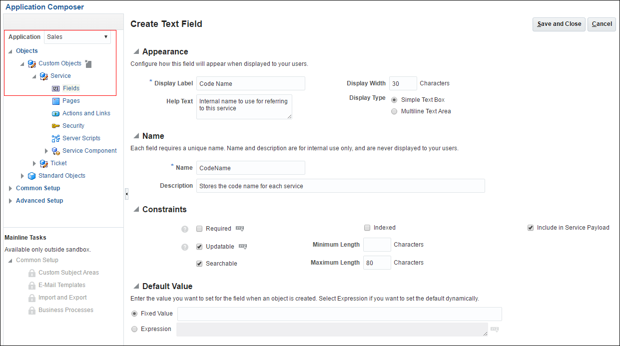

  6. 「フィールド」インタフェースの「カスタム」タブをクリックしてから、「カスタム・フィールドの作成」アイコンをクリックします。
    「フィールド・タイプの選択」ダイアログが開きます。
  7. 作成するフィールドのタイプを選択し、「OK」をクリックします。この場合、「テキスト」を選択します。
    テキスト・フィールドの作成インタフェースが開きます。
  8. 作成ページで、フィールドに必要な情報を入力します。必要な属性は、作成対象のフィールドのタイプによって異なります。
    注意:
    「サービス・ペイロードに含める」チェック・ボックスを選択し、フィールドをWebサービスのリクエスト・ペイロードとレスポンス・ペイロードに含めます。
    また、Webサービスの起動には「必須」、「更新可能」および「検索可能」制約も適用されます。
  9. 「保存して閉じる」をクリックし、新しいフィールドを作成します。
    「フィールド」インタフェースがリフレッシュされ、新しく作成したテキスト・フィールドが「カスタム」タブの下にリストされます。

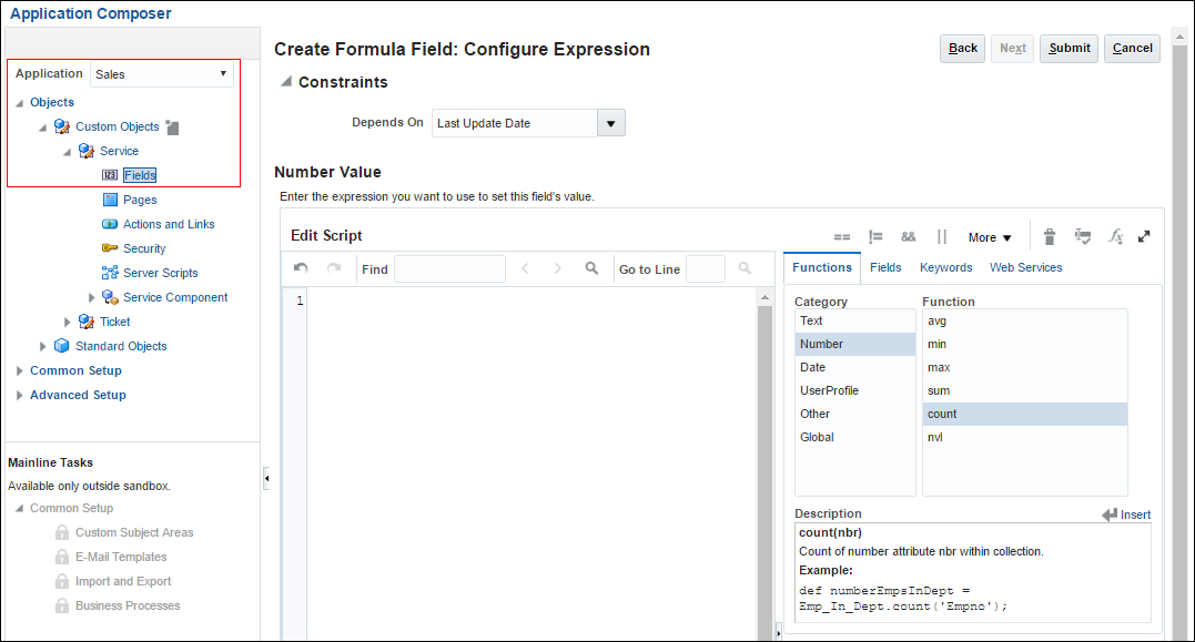

    式フィールドの作成: 式の構成ウィザードが開きます。ここで、フィールドの計算方法を指定します。
  12. 「: 式の構成」インタフェースで、Groovyを使用して「スクリプトの編集」リージョンに計算式を入力します。「関数パレットの表示/非表示」を切り替えると、既存の「関数」および「フィールド」にアクセスして式を構築しやすくなります。
    上図が示すように、「スクリプトの編集」リージョンに式コードを直接入力する以外にも、有効なGroovy式を構築する上で役に立つオプションが複数用意されています。次に例を示します。
    • 事前定義済の関数またはグローバル関数を追加するには、切り替えて関数パレットを表示し、「関数」タブから関数を選択してから、(画面右側の半分より下に表示される)「挿入」をクリックします。関数に追加情報が必要である場合、指定するよう求められます。
    • フィールドのAPI名を式に挿入するには、「フィールド」タブを使用します。
    • nullなどのキーワードを追加するには、「キーワード」タブを使用します。
    • !=や&&などの演算子を追加するには、「スクリプトの編集」リージョンの上部のアイコンを使用します。
    • Webサービスから返されたデータを使用して値を拡張するには、「Webサービス」タブを使用します。
    • 計算内のフィールドが必要ない場合、nvl関数を使用して、nullのかわりに使用する値を定義します。次に例を示します。
      nvl(ActivationDate_c, now()) + 3
    「Oracle Sales CloudのGroovyスクリプト参照」を参照してください。
  13. 式の編集が終了したら、「スクリプトの編集」ツールバーに表示される「検証」アイコンをクリックし、コードに構文エラーがないことを確認します。
  14. インタフェースの右上隅で、「発行」をクリックし、新しい式フィールドを作成します。

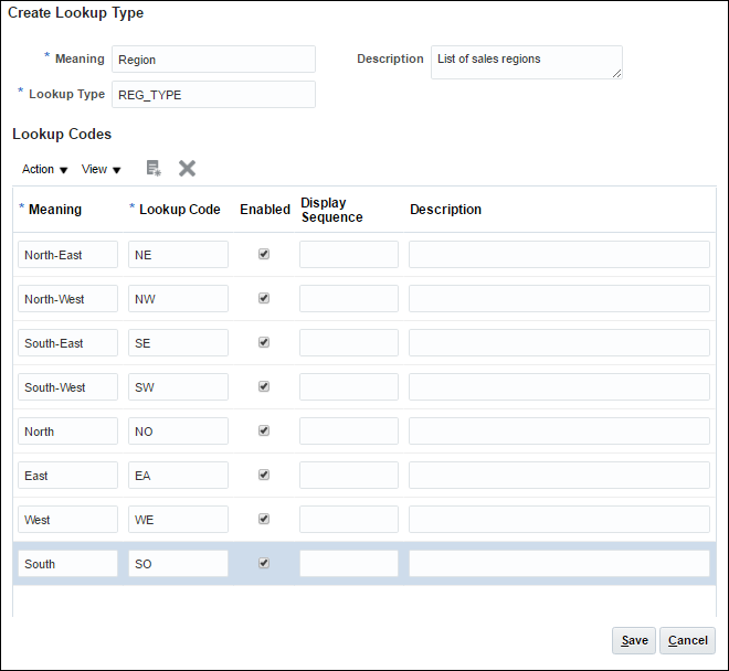

  11. 「値リスト」の下で、参照タイプがすでに定義されている場合、「参照タイプ」フィールドの横にある「参照タイプの検索と選択」アイコンをクリックします。次に、目的の参照タイプを検索して選択してから、「OK」をクリックします。それ以外の場合は、「新規参照タイプの作成」アイコンをクリックし、次のサブステップに従います。
    1. 必要な情報(「意味」および「参照タイプ」)を入力します。
    2. 「選択肢コード」の下で、「参照コードの作成」アイコンをクリックし、リストにアイテムを追加します。
    3. 「意味」列で、各参照の有効な値のリストに表示する値を入力します。この値はリストに対して一意である必要があります。
    4. 「選択肢コード」列で、入力した各アイテムの内部コードを入力します。この値もリストに対して一意である必要があります。
      注意:
      参照コードがUIに表示される通常の文字列値でないことがGroovyスクリプトで明確になるように、各参照コードが大文字であることを確認します。
    5. オプションで、各参照の「表示順序」および簡単な「説明」を追加します。
    6. 「保存」をクリックし、固定選択リストの作成編集インタフェースに戻ります。

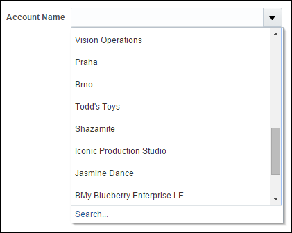

動的選択リストを使用すると、オブジェクトがOracle Sales Cloudデータ・モデル内の別のオブジェクトのデータにアクセスできるようになります。たとえば、標準アカウント・オブジェクトからの既存のアカウント名のコレクションが移入された動的選択リストが作成および編集ページに含まれるヘルプ・リクエスト・カスタム・オブジェクトを入手できます。
Oracle Sales Cloud内の他のすべてのカスタム・フィールドの場合と同じように、動的選択リストは、フィールドが含まれるオブジェクトに関連付けられた任意のページ(レイアウト)に追加された後にのみレンダリングされます。次の画像は、UIページ上でレンダリングされた場合の動的選択リスト・フィールドの例を示しています。
dynamic-choice-list-rendering.pngの説明が続きます
図dynamic-choice-list-rendering.pngの説明
コントロールの下部に「検索...」リンクがどのように表示されるかに注意してください。このリンクをクリックすると、「検索と選択」ダイアログ・ボックスが開き、使用可能なすべての選択肢の中なら目的の値を素早く見つけることができます。動的選択リストを作成する場合、このダイアログで表示および検索するフィールドを指定できます。
