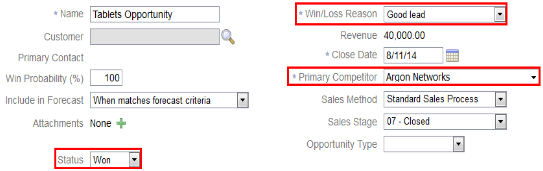

プライマリ競合相手

ステータス

受注/失注事由

「ステータス」フィールドで、「クローズ済」のステータス・カテゴリに属するステータスを選択します。たとえば、「受注済」を選択します。
「クローズ日」フィールドが現在の日付に変わります。
「受注/失注事由」フィールドがアクティブになります。
注意: 「受注/失注事由」フィールドと「競合相手」フィールドの入力が必須になるか任意になるかは、管理者がクローズの動作をどのように構成したかによって決まります。 -
必要に応じて「受注/失注事由」を選択します。
「競合相手」を選択します。
次の図は、「商談の編集」ページで商談をクローズするときに関連するフィールドの例を示しています。
