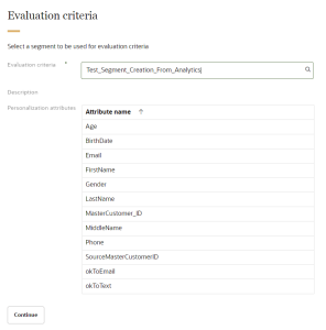

ステップ2: 評価基準の選択
「評価基準」セクションでは、オファーを受け取る顧客を定義するセグメントを選択できます。
評価基準を選択するには:
  1. 「評価基準」フィールドで、セグメント名を入力して検索ボタンのイメージ。セグメントを検索する場合に使用します。をクリックし、作成されたセグメントを検索します。入力フィールドをクリックして、セグメントのリスト内をスクロールすることもできます。
  2. 「評価基準」セクションのイメージ
  3. セグメントのパーソナライズ属性のリストが表示されます。パーソナライズ属性のリストを編集するには、次の最善オファーを作成する前に、セグメントに対して選択したパーソナライズ属性を更新する必要があります。セグメントの管理についてさらに学習します。
  4. 選択したセグメントのパーソナライズ属性を示すイメージ
  5. セグメントの詳細を確認し、「続行」をクリックします。
