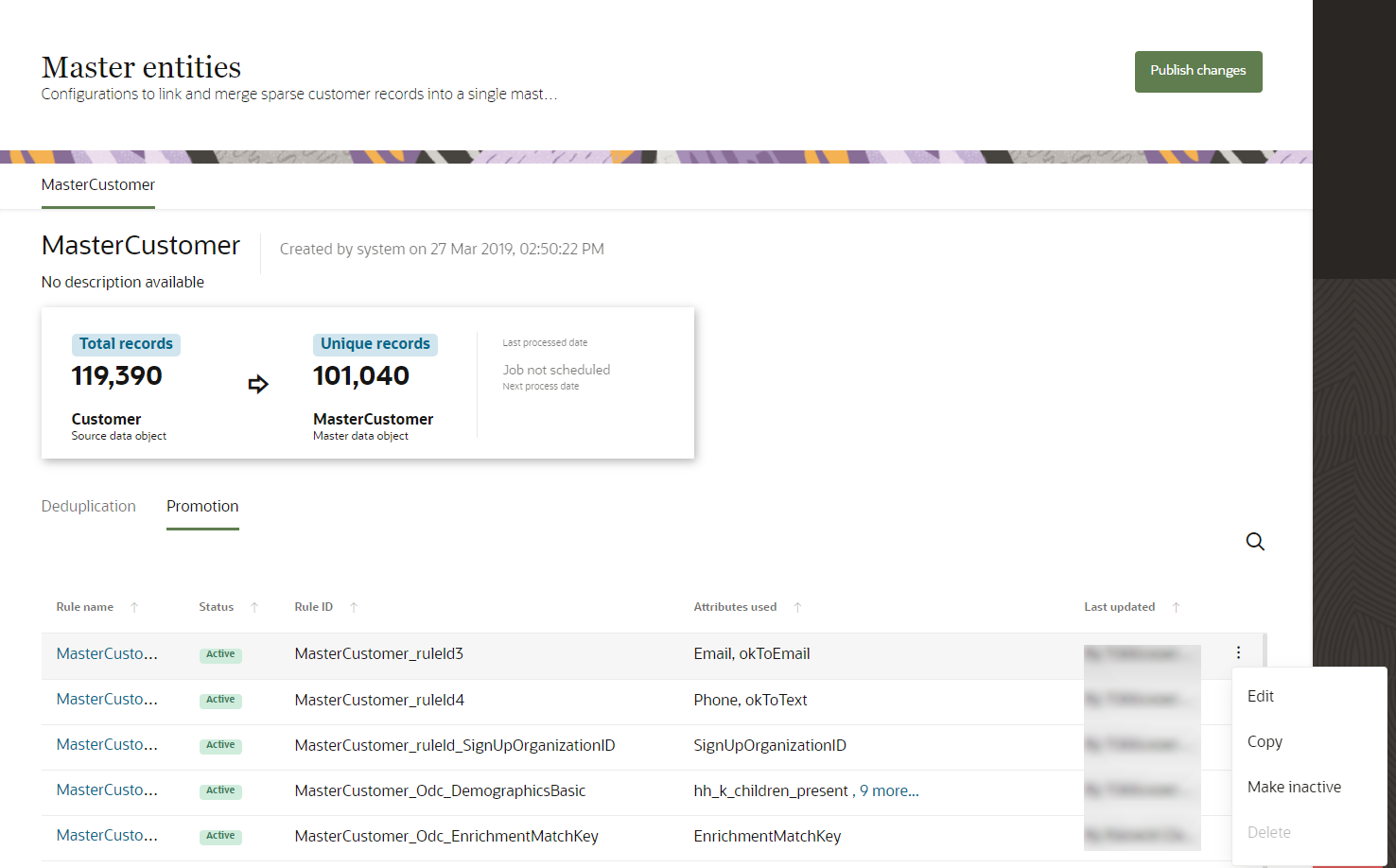

  7. コピーまたは削除するプロモーション・ルールの「アクション」メニュー(アクション・メニュー・ボタンのイメージカスタム・データ・オブジェクトを編集する場合に使用します。)をクリックします。
  8. プロモーション・ルールのアクション・メニューのイメージ
  9. 管理オプションを選択します。
  • 編集: JSONベースのエディタを使用してルールを更新します。プロモーション・ルールの詳細ページで、「編集」を再度クリックする必要があります。
  • コピー: プロモーション・ルールのコピーを作成します。
  • 非アクティブにする/アクティブにする: プロモーション・ルールのステータスを変更します。プロモーション・ルールを削除するには、最初に非アクティブにする必要があります。
  • 削除: プロモーション・ルールを削除します。このアクションは元に戻すことができず、削除されたプロモーション・ルールは回復できません。ステータスが「非アクティブ」のプロモーション・ルールのみを削除できます。

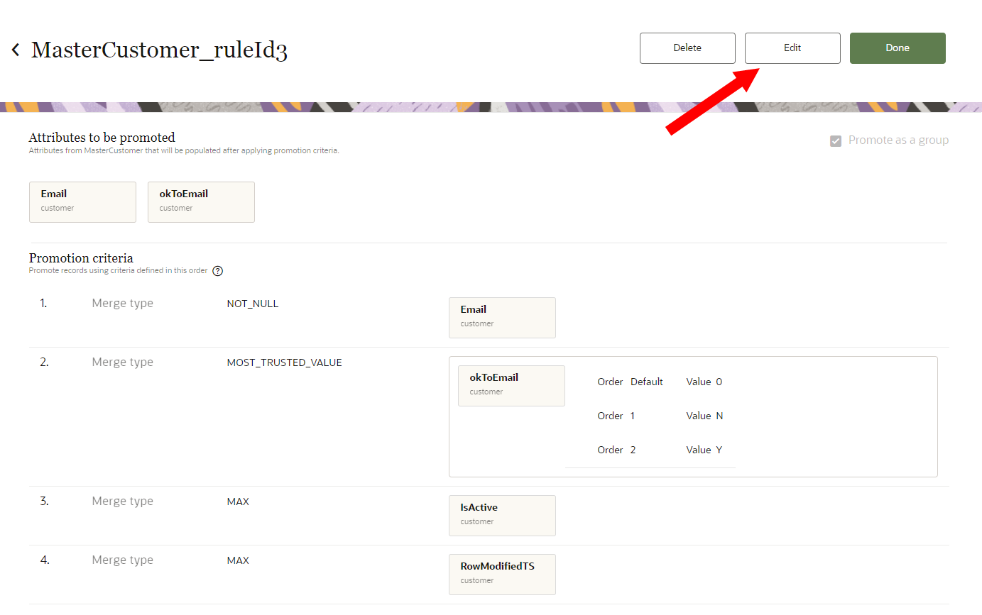

  7. 「ルール名」で、表示するプロモーション・ルールをクリックして選択します。プロモーション・ルールのページが表示されます。
  8. プロモーション・ルールのリストのイメージ
  9. 右上隅の「編集」をクリックします。
  10. プロモーションの編集ボタンのイメージ
  11. 「問合せエディタ」ウィンドウで、必要に応じてプロモーション・ルールを変更します。
    • ルールにエラーがある場合は、識別しやすいように強調表示されるため、必要な変更を加えることができます。
    • エディタ・ウィンドウではコピー・アンド・ペーストを使用できます。
  12. 「保存」をクリックします。
