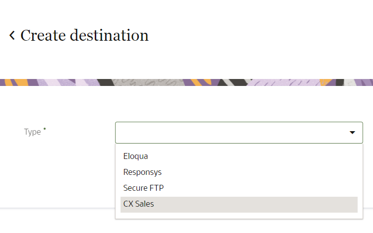

ステップ1: 宛先詳細の定義
ジョブ詳細セクションでは、宛先のタイプおよびOracle Unityでの表示方法を定義できます。

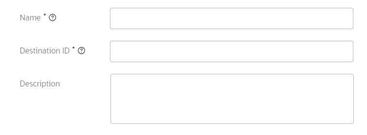

宛先の情報を入力します。
  • タイプ: ドロップダウン・リストを使用して「CX Sales」を選択します。
  • 宛先タイプ・ドロップダウン・メニューのイメージ
  • 名前: 名前を入力します。名前は1文字以上50文字以内である必要があります。文字(a–zおよびA–Z)、数字(0–9)、アンダースコア(_)、ハイフン(-)およびスペースのみを使用してください。先頭の文字にスペースは使用できません。
  • 宛先ID: 入力した宛先名から自動入力される一意のシステム識別子。宛先を作成した後はこの値を変更できません。
  • 摘要: 摘要を入力します。このフィールドはオプションですが、作成するすべてのエンティティに対して摘要を追加することをお薦めします。これは、他のユーザーがOracle Unityを使用したり操作するときに、追加の情報を得るのに役立ちます。説明には最大512文字を使用でき、使用する文字に制限はありません。言語設定でサポートされているすべての言語の文字を使用できます。
ジョブ詳細セクションのイメージ

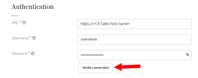

ステップ2: 認証設定の構成
Oracle Unityが必要なデータにアクセスできるようにする情報を入力します。
  • URL: CX SalesインスタンスのベースURLをhttps://<CX Sales host name>の形式で入力します。
  • ユーザー名: URLにアクセスするためのユーザー名を入力します。
  • パスワード: URLにアクセスするためのパスワードを入力します。
すべての詳細を入力したら、「接続の検証」をクリックして、Oracle Unityが宛先にアクセスできることを確認します。
認証セクションのイメージ
接続に問題がある場合は、入力したベースURLとログイン資格証明が正しいことを確認してください。

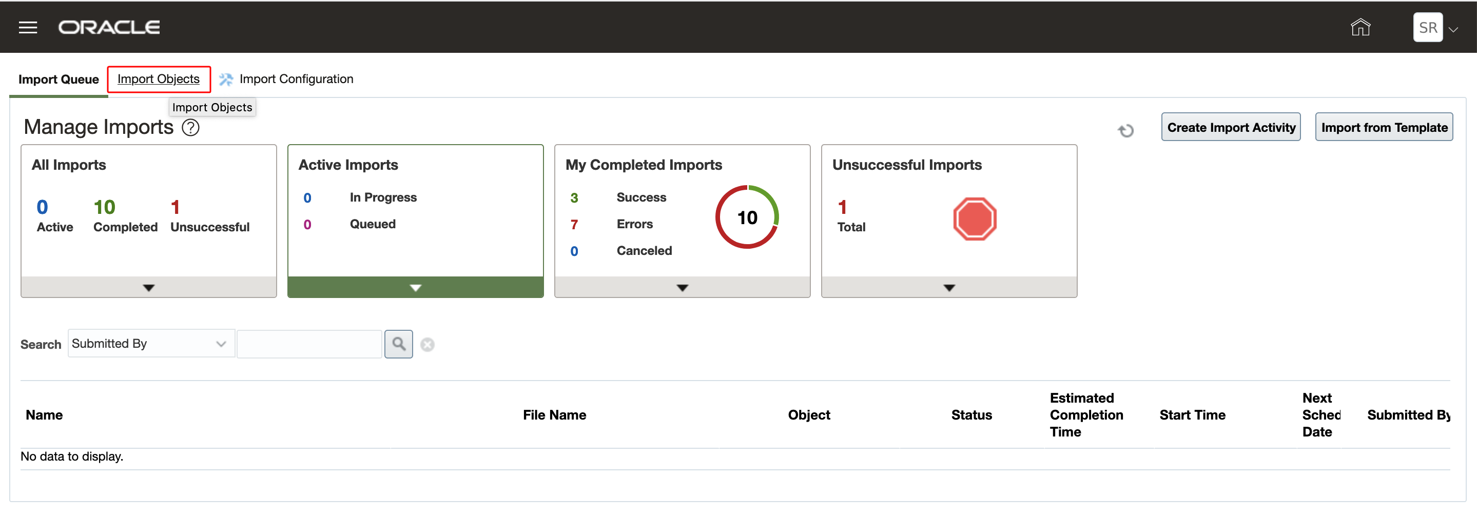

CX Salesでフィールド・マッピングを設定するには:

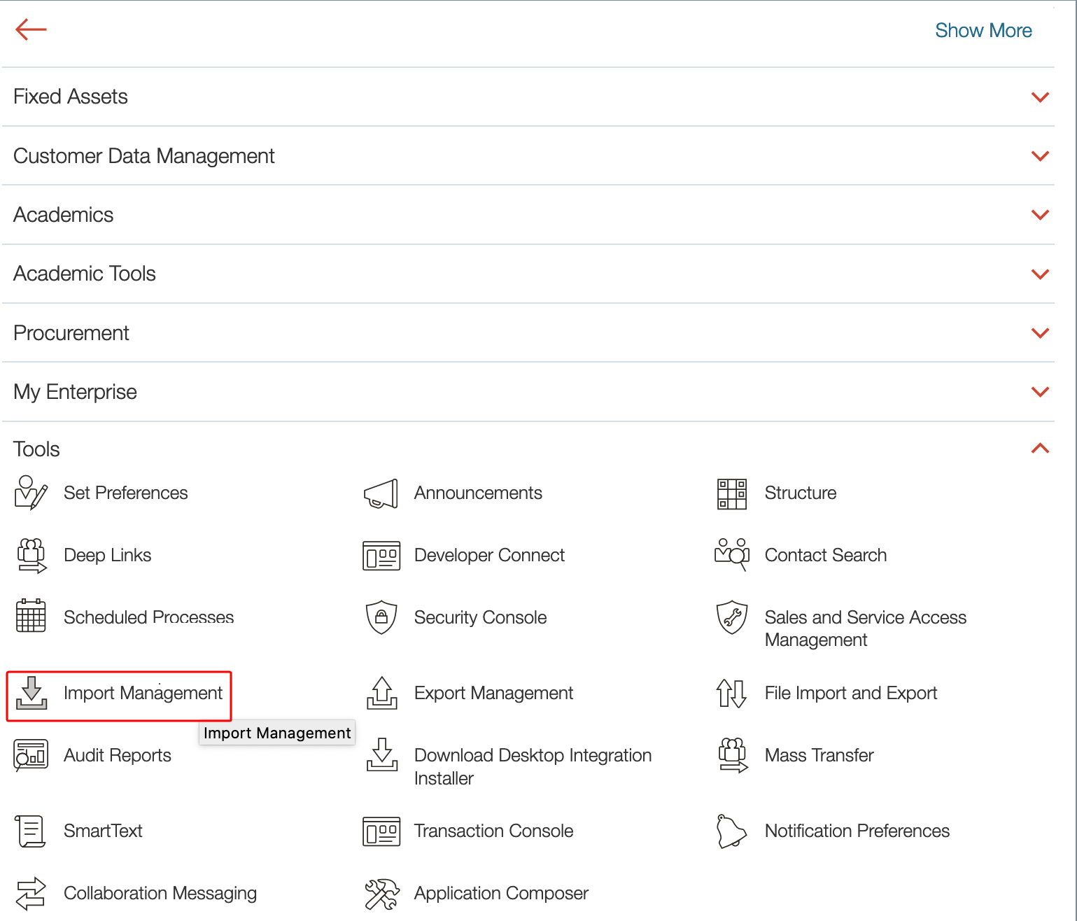

  1. CX Salesにログインします。
  2. ナビゲーション・メニューを開き、「ツール」を開き、インポート管理を選択します。
  3. CX Salesのナビゲーション・メニューのイメージ

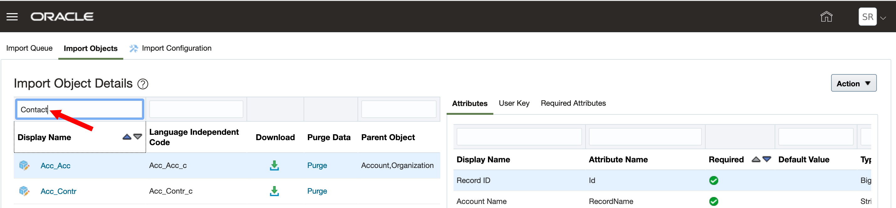

  4. 「インポート・オブジェクト」タブをクリックします。
  5. 「インポート・オブジェクト」タブのイメージ
  6. 「表示名」入力フィールドで、セグメントのエクスポート先のCX Salesオブジェクトを検索します。
  7. 「表示名」入力フィールドのイメージ

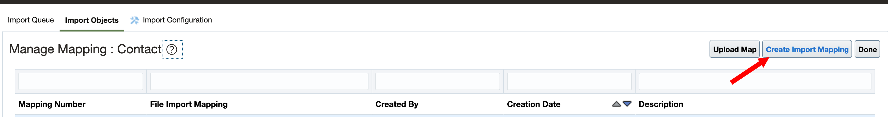

  8. オブジェクト名をクリックして選択します。「マッピングの管理: [オブジェクト名]」画面がオープンします。
  9. 右上にある「インポート・マッピングの作成」をクリックします。「インポート・マッピングの編集」画面がオープンします。
  10. 「インポート・マッピングの作成」ボタンのイメージ

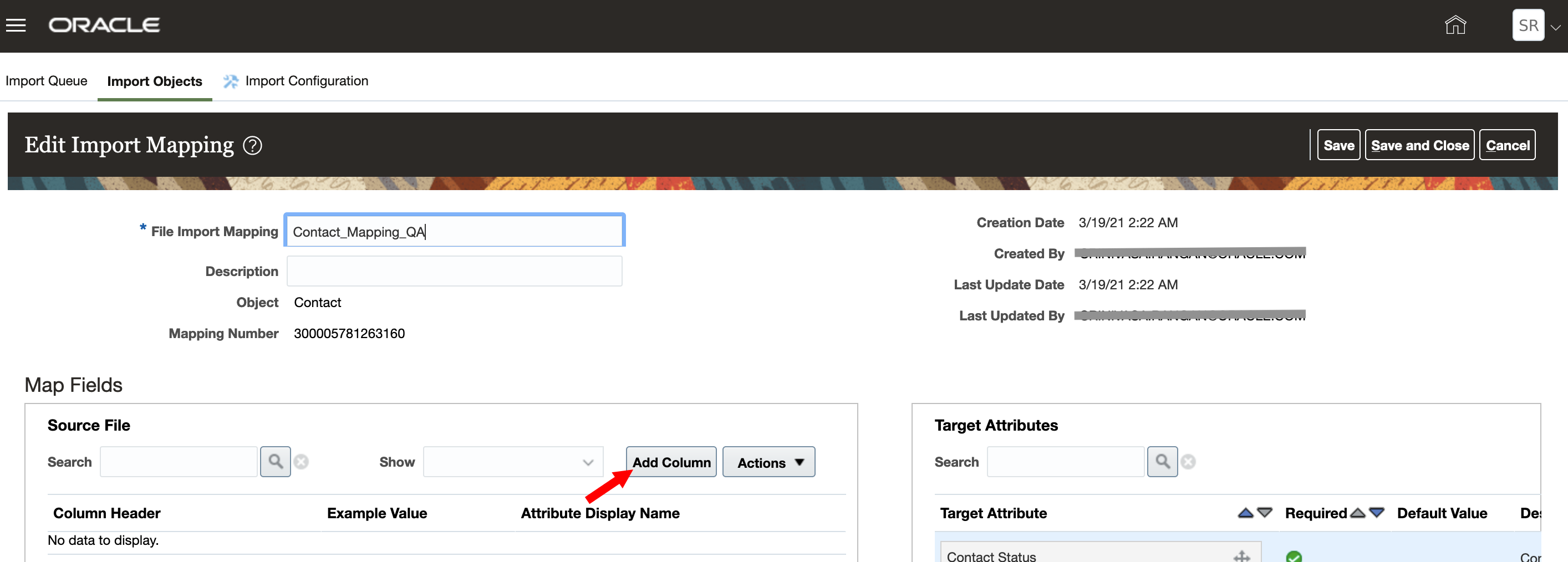

  11. 「ファイル・インポート・マッピング」フィールドに、ファイルの名前を入力します。オプションで、摘要を入力します。
  12. 「ファイル・インポート・マッピング」および「摘要」フィールドのイメージ

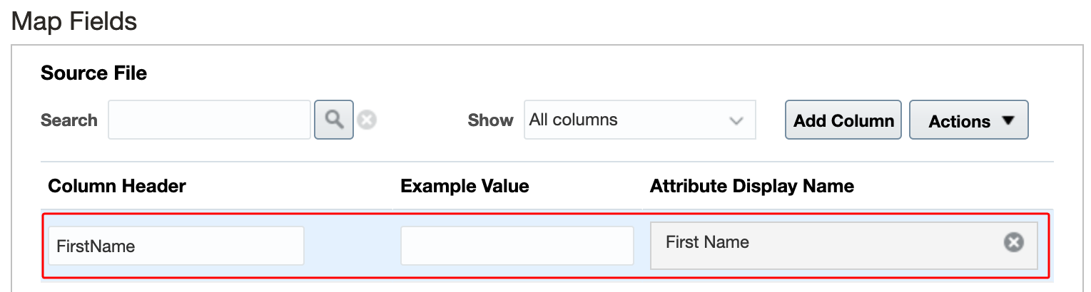

  13. 「ソース・ファイル」セクションで「列の追加」をクリックします。
  14. 「列の追加」ボタンのイメージ
  15. 「列ヘッダー」入力フィールドに、Oracle Unityパーソナライズ属性の正確な名前を入力します。
  16. 「列ヘッダー」フィールドのイメージ

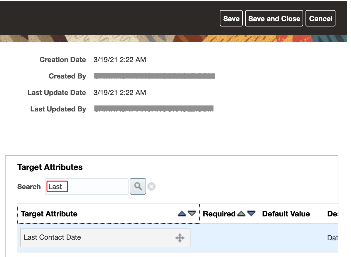

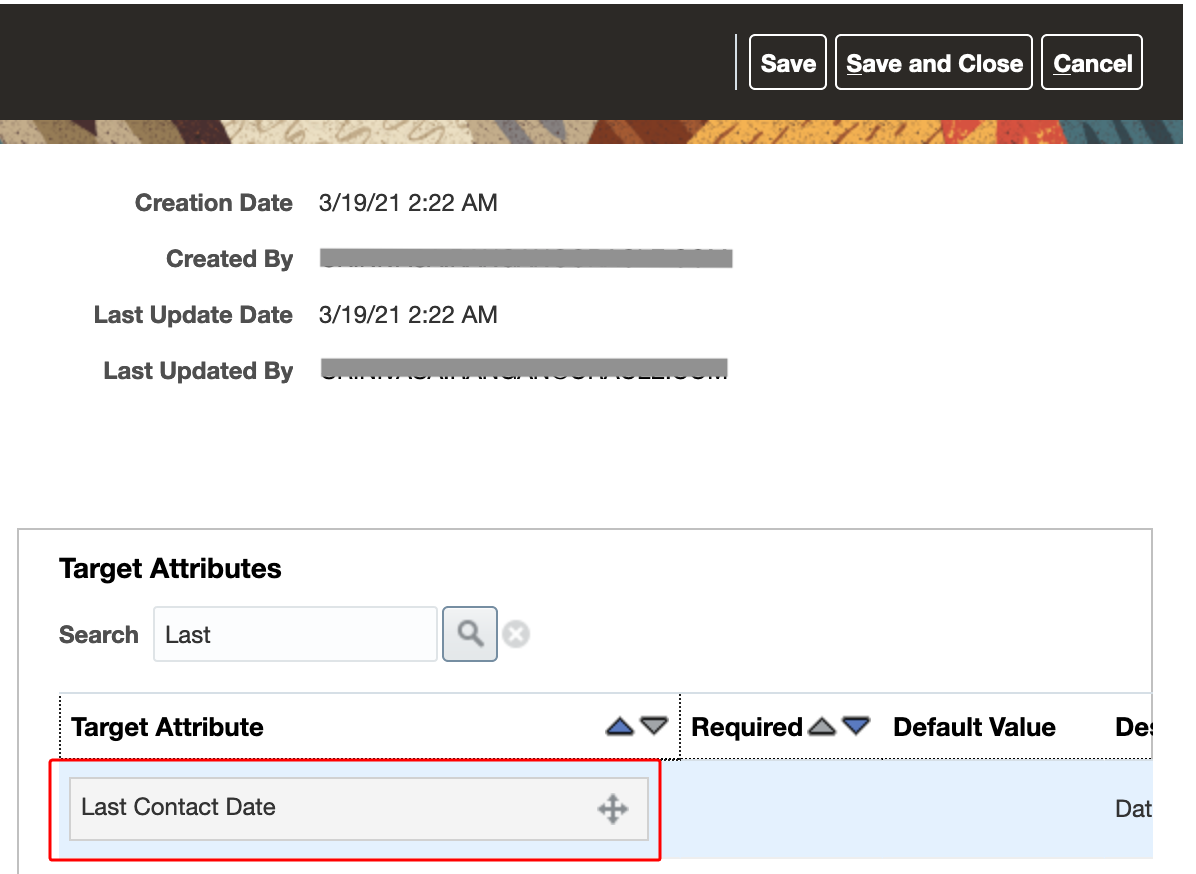

  17. 「ターゲット属性」セクションで、Oracle Unityパーソナライズ属性にマップするCX Salesの属性を検索します。
  18. ノート: Oracle UnitySourceCustomerIDのパーソナライズ属性をマップするには、CX Salesの「パーティ番号」属性を使用します。
    「ターゲット属性」検索フィールドのイメージ
  19. 「ターゲット属性」をクリックして「属性表示名」フィールドにドラッグします。
  20. ターゲット属性のイメージ

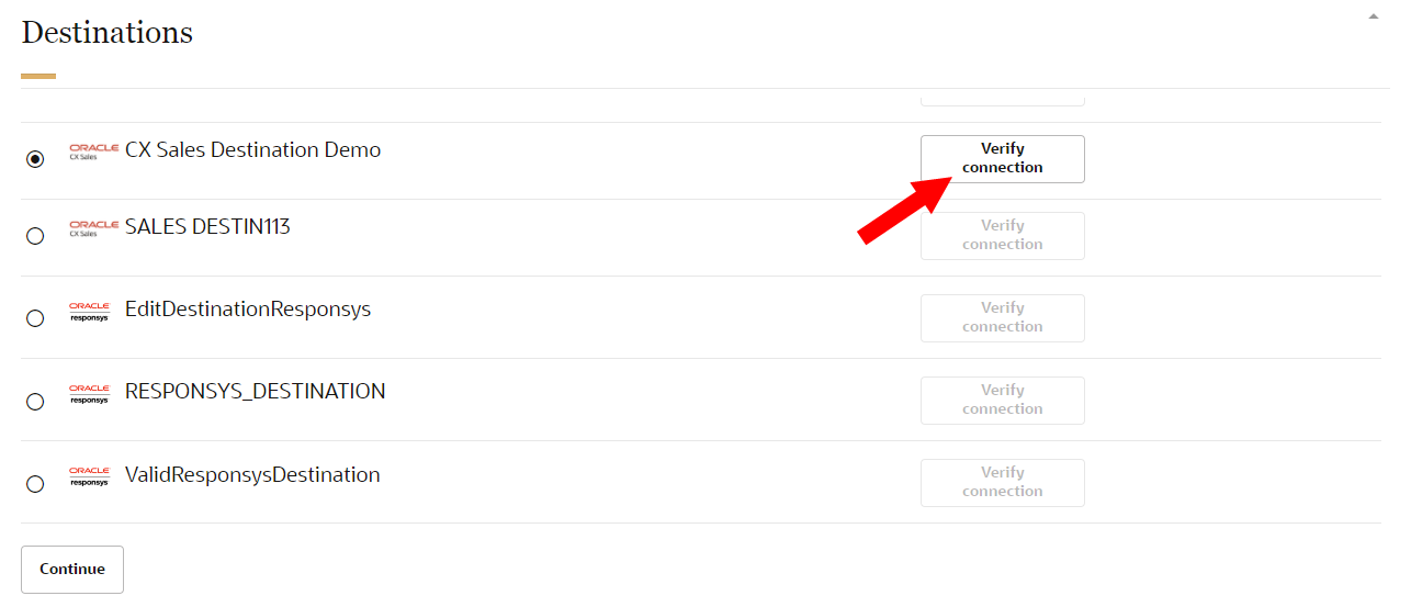

ステップ2: 宛先の選択
前に作成したCX Salesの宛先を選択します。
宛先を選択するには:
  1. CX Salesの宛先を選択します。
  2. 「接続の検証」をクリックして、Oracle Unityが宛先にアクセスできることを確認します。
  3. 「宛先」セクションのイメージ
  4. 接続を確認したら、「続行」をクリックします。

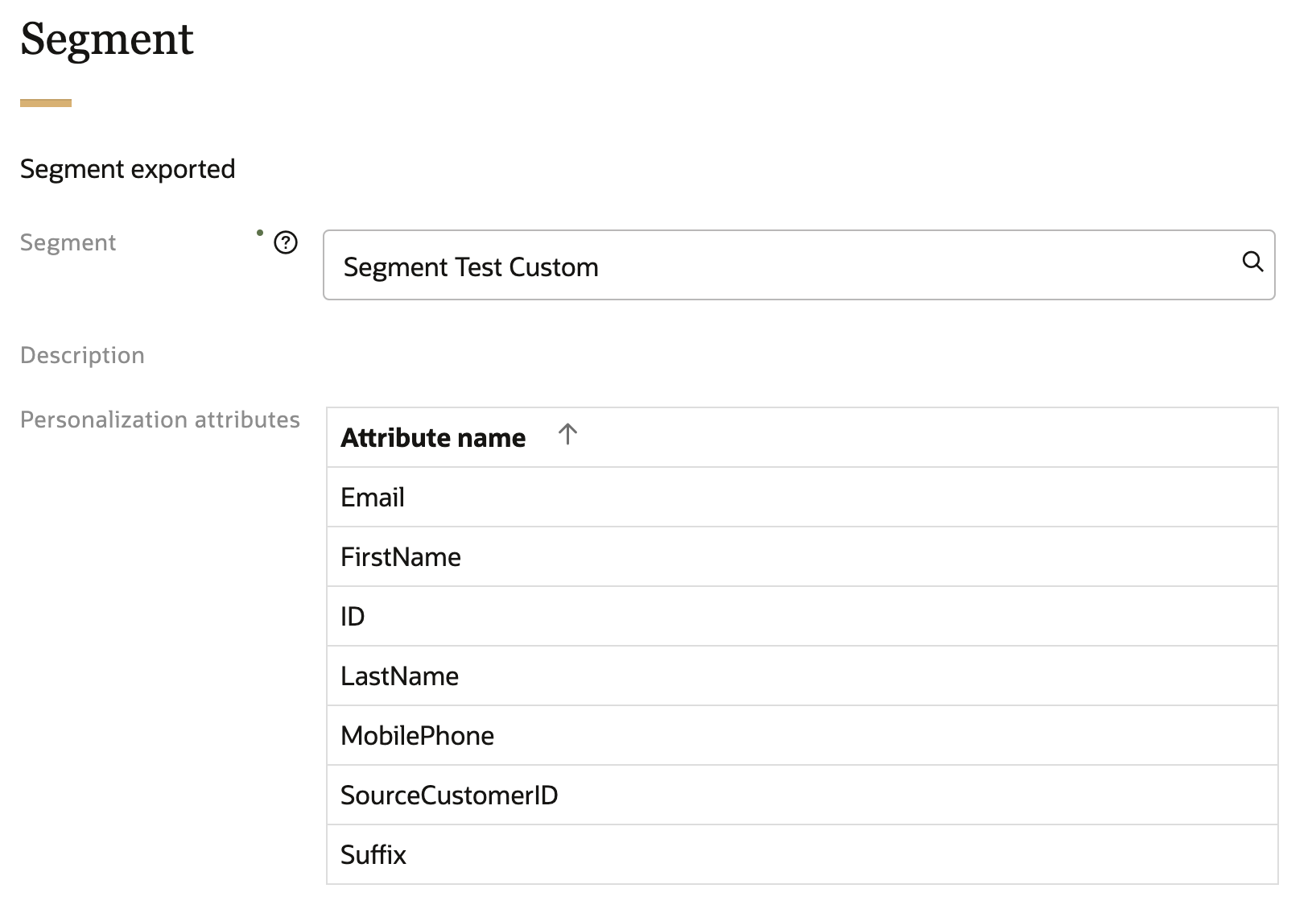

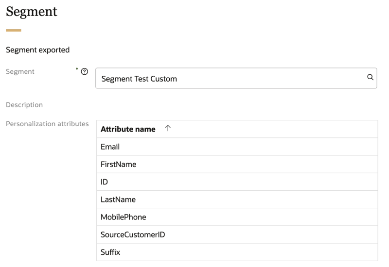

ステップ3: セグメントの選択
CX Salesにエクスポートするセグメントを選択します。
セグメントを選択するには:

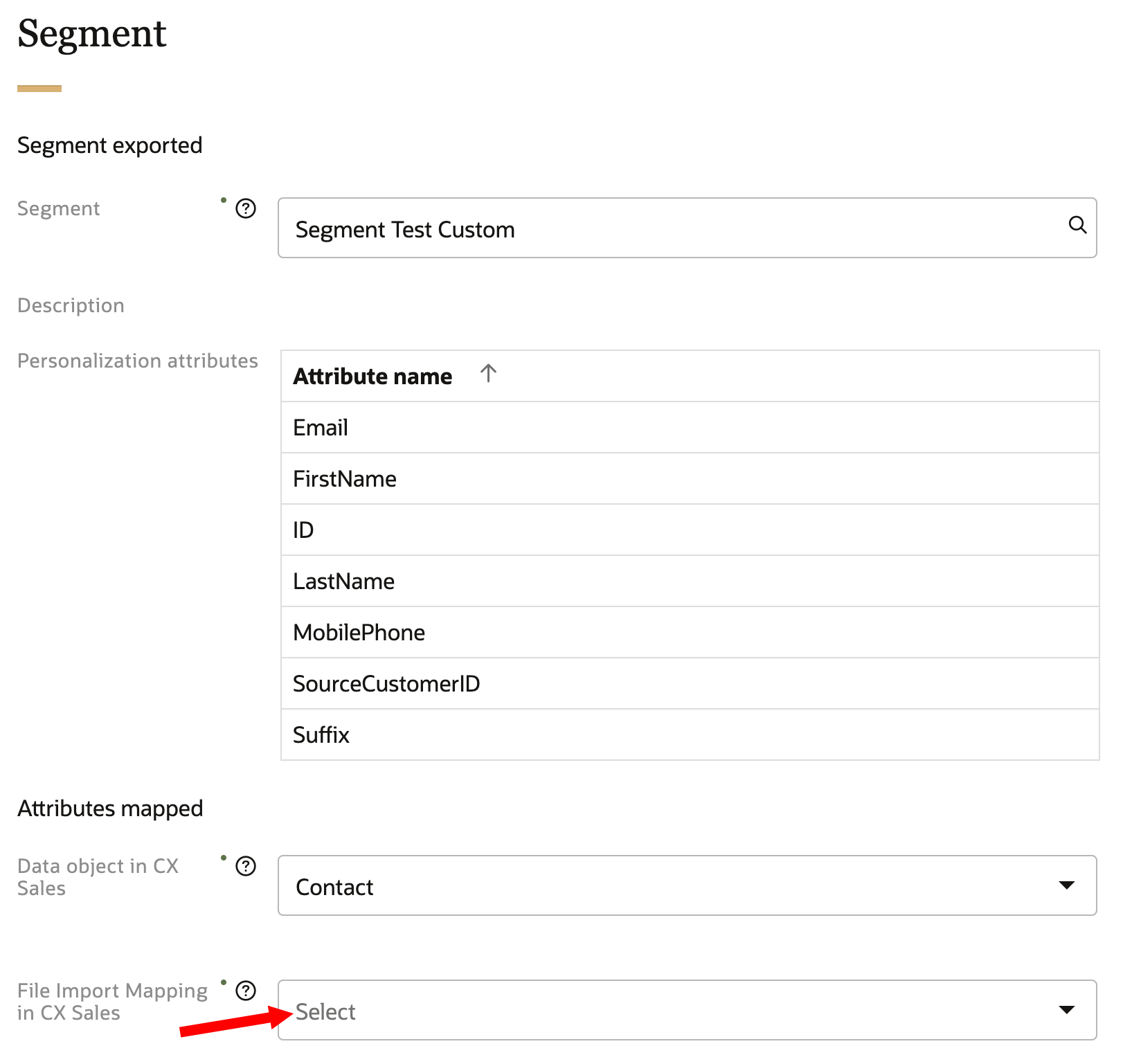

  1. セグメントのドロップダウン・リストを開くか、セグメント名で検索してセグメントを選択します。セグメントのパーソナライズ属性のリストが表示されます。
  2. 「セグメント」セクションのイメージ

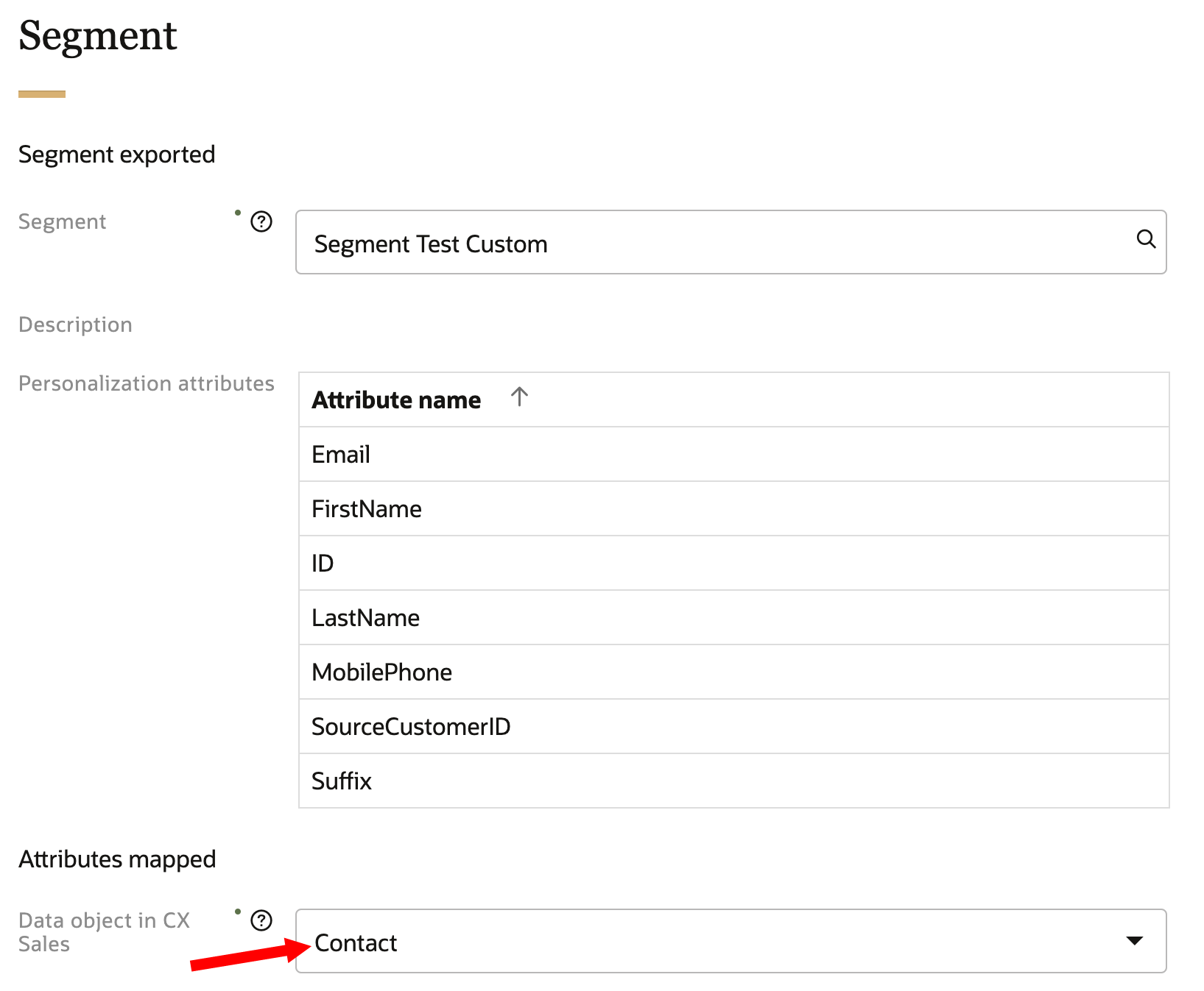

  3. 「CX Salesのデータ・オブジェクト」については、ドロップダウン・リストを使用してエクスポート先のオブジェクトを選択します。
  4. 「CX Salesのデータ・オブジェクト」フィールドのイメージ
  5. 「CX Salesのファイル・インポート・マッピング」で、Oracle Unityパーソナライズ属性をCX Salesの属性にマップするための適切なマッピング・ファイルを選択します。
  6. 「CX Salesのファイル・インポート・マッピング」フィールドのイメージ
