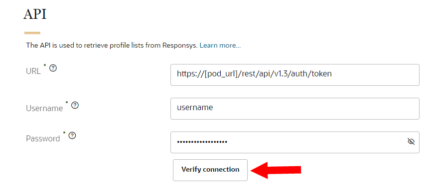

ステップ2: API設定の構成
Responsys APIの情報を入力します。
  • URL: Oracle Responsysアカウントをホストするシステムのログイン・エンドポイントをhttps://[pod_URL]/rest/api/v1.3/auth/tokenの形式で入力します。アカウントのポッドURLを取得するには、Responsys Developerヘルプ・センターのResponsys REST API認証エンドポイントURLのトピックを参照してください。トークンのリフレッシュについてさらに学習するには、Oracle Responsys Marketing Cloud ServiceのREST APIヘルプ・センターを参照してください。
  • ノート: グローバル・ルーティングの顧客の場合、Responsysインタフェースで一意のグローバル・ルーティング・エンドポイントの詳細を使用できます。Responsysで、「アカウント」「グローバル設定」「アカウント構成」を選択し、「WSエンド・ポイント」フィールドでエンドポイントを検索します。
  • ユーザー名: Oracle UnityでAPI要求に使用できる、Oracle Responsys APIユーザーのユーザー名を入力します。Oracle Responsys APIユーザーとは、WebサービスAPIロールを持つユーザーです(Oracle Responsysヘルプ・センターのロールの説明とアクセス管理トピックを参照してください)。選択するAPIユーザーは、専用のAPIユーザーである必要はありません。
  • 重要: Responsys APIユーザーがパスワード認証を許可していることを確認してください。ユーザーが証明書認証のみに設定されている場合、APIへの接続はできません。Responsysアカウント管理者に連絡して、これらの認証オプションを更新してください。
  • パスワード: Oracle Responsys APIユーザーのパスワードを入力します。
すべての詳細を入力したら、「接続の検証」をクリックして、Oracle UnityがAPIにアクセスできることを確認します。
API詳細セクションのイメージ
接続に問題がある場合は、次のいずれかの理由が考えられます。
  • APIユーザーのユーザー名およびパスワードが正しくありません。
  • APIユーザーのパスワードの有効期限が切れています。
  • APIユーザーのユーザー認証オプションでは、証明書認証のみが許可されます。Responsysアカウント管理者に連絡して、パスワード認証を許可するように認証オプションを更新するか、パスワードを使用して認証できる別のAPIユーザーを取得してください。

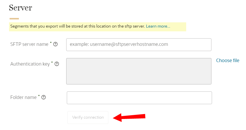

ステップ3: サーバー設定の構成
重要: 認証設定を定義するときは、次のいずれかの承認済アルゴリズムを使用して宛先にアクセスしてください。これらのアルゴリズムのいずれかが使用されていないと、Oracle Unityは宛先に正常に接続できません。
アルゴリズム・タイプ アルゴリズム
暗号 aes256-ctr
暗号 aes192-ctr
暗号 aes128-ctr
キャンペーンのサーバー設定を構成します。
  • SFTPサーバー名: 組織のSFTPサーバーのホスト名を入力します。このフィールドには、username@sftpserverhostname.comの形式のユーザー名とホスト名が必要です。
  • 認証キー: SFTPサーバーへのアクセスに必要な認証キーが含まれるファイルを選択します。Oracle Unityによってファイルが処理され、認証キーが表示されます。
  • フォルダ名: Oracle UnityがファイルをエクスポートするSFTPサーバー上のフォルダへのパス名を入力します。
すべての詳細を入力したら、「接続の検証」をクリックして、Oracle Unityがサーバーにアクセスできることを確認します。
サーバー詳細セクションのイメージ
  • 不正なSFTPサーバー名。
  • 不正な認証キー。
  • 不正なフォルダ名。
引き続き接続の問題が発生している場合は、IT管理者に連絡してさらに調査してください。

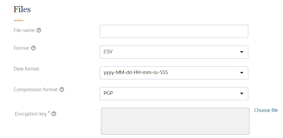

ステップ5: ファイル設定の構成
ファイル詳細セクションでは、宛先ファイルの形式を定義します。
ファイル詳細セクションのイメージ
  • ファイル名: エクスポートされるファイルに使用するファイル名と拡張子を入力します。ファイルが作成された時間を識別するサフィクスとして、タイムスタンプとファイル番号が追加されます。タイムスタンプはyyyy-MM-dd-HH-mm-ss-SSSの形式になります。言語設定でサポートされているすべての言語の文字を使用できます。
  • : ファイル名としてExport_file_01を入力すると、タイムスタンプがサフィクスとして追加され、ファイル名がExport_file_01_2021-05-12-12-56-12-926_0.csvになります。タイムスタンプは、2021-05-12-12-56-12-926です。0は、これが、同じタイムスタンプを持つ最初のエクスポートされたファイルであることを示します。
  • 形式: エクスポートされるファイルの形式はCSV形式である必要があります。エクスポートされるファイルのフィールドはカンマで区切られます。
  • 日付書式: エクスポートされるファイルの日付書式は、yyyy-MM-dd-hh-mm-ss-SSSである必要があります。この形式のタイムスタンプが、エクスポートされるファイルにサフィクスとして追加されます。
  • 圧縮形式: 圧縮形式はgzipである必要があります。

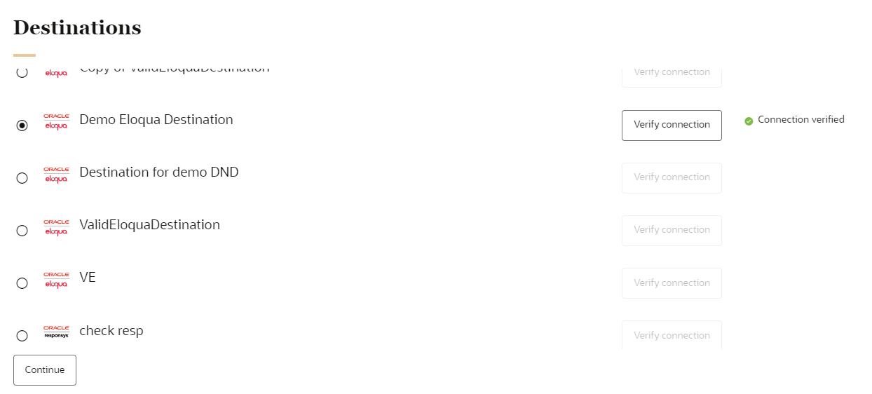

ステップ2: 宛先の選択
前に作成したResponsysの宛先を選択します。
宛先を選択するには:
  1. Responsysの宛先を選択します。
  2. 宛先に選択したプロファイル・リストおよび照合キーが正しいことを確認します。
  3. ノート: プロファイル・リスト照合キーは、キャンペーンが最初に作成されたときに宛先から取得され、キャンペーンが作成および保存された後は変更できません。キャンペーンのプロファイル・リストまたは照合キーを変更する必要がある場合は、新しいキャンペーンを作成して、正しいプロファイル・リストや照合キーが設定された宛先を選択する必要があります。

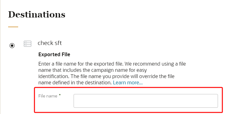

  4. エクスポート・ファイルのカスタム・ファイル名を入力します。
    • 識別しやすいように、キャンペーン名を含むファイル名を使用することをお薦めします。
    • 指定したファイル名により、宛先で定義されたファイル名が上書きされます。
    • yyyy-MM-dd-HH-mm-ss-SSSの形式で、指定したカスタム・ファイル名にタイムスタンプが追加されます。たとえば、campaign_job_saleというファイル名を入力すると、実行時に宛先にcampaign_job_sale_2020-05-13-08-04-13-354_0.csvというファイル名が生成されます。
    「ファイル名」フィールドのイメージ
    : ファイル名がsftpfile.csvである宛先を作成し、それをRepeat shopperセグメントSummer saleセグメントおよびHomeownerセグメントのキャンペーンに使用します。キャンペーン・ジョブを設定するときに、各キャンペーン・ジョブに対してそれぞれsftpfile_repeat_shopper、sftpfile_summer_saleおよびsftpfile_homeownerという一意のファイル名を作成できます。これにより、各ファイルにエクスポートされたセグメントをすばやく特定できます。
  5. 「接続の検証」をクリックして、Oracle Unityが宛先にアクセスできることを確認します。
  6. 接続が検証されたことを示すイメージ
  7. 接続を確認したら、「続行」をクリックします。
