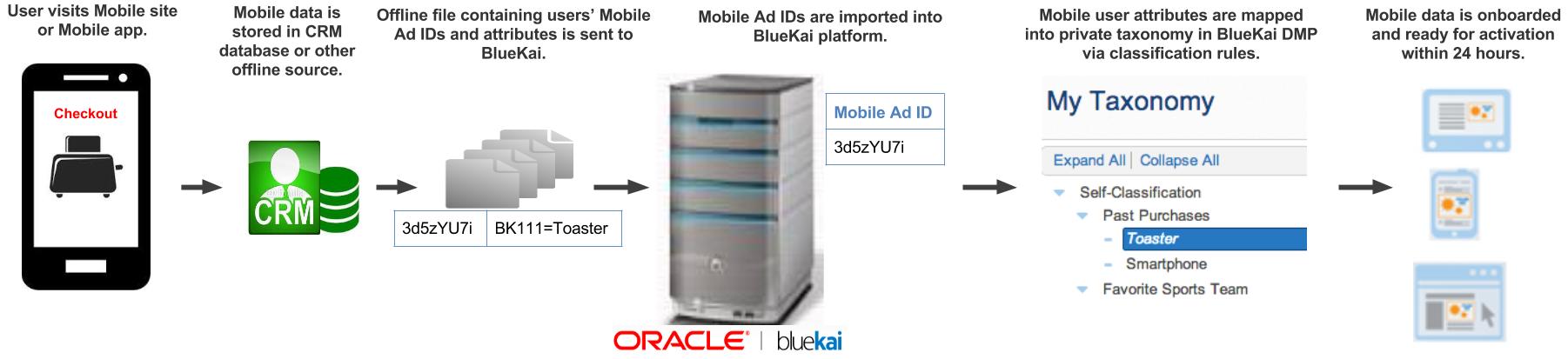

ダイレクト収集では、モバイルIDおよび関連付けられているモバイル・ユーザー属性を含むオフライン・ファイルをOracle Data Cloudプラットフォームに送信します。その後、プラットフォームでモバイル・ユーザー属性がタクソノミ内のカテゴリにマッピングされます。また、オフライン・ファイル内のモバイル・ユーザーに対してタグ・コールがシミュレートされて、新規モバイル・カテゴリでインベントリがすぐに構築されます。次の図は、ダイレクト収集プロセスを示しています。
収集プロセスの図
