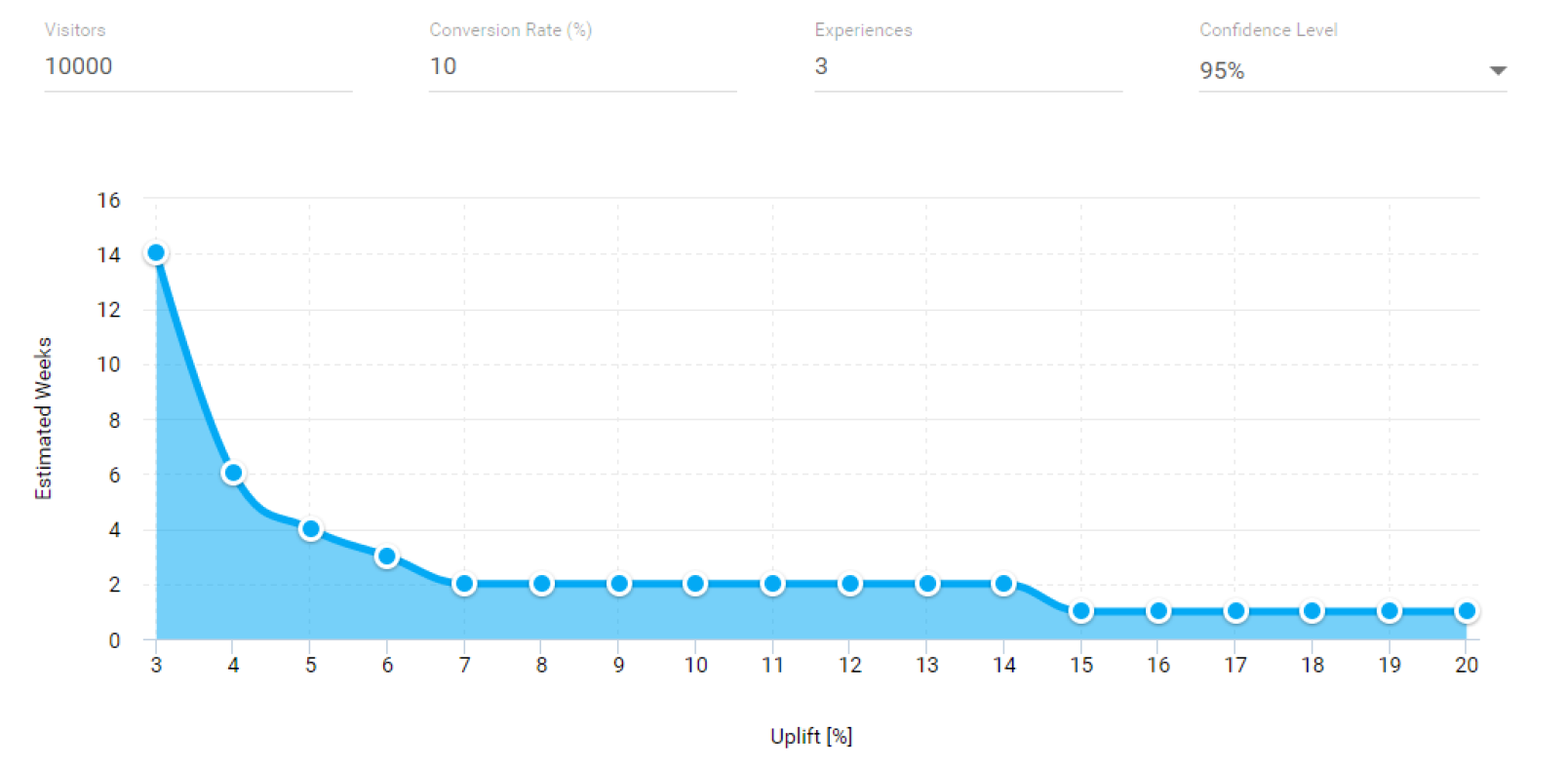

テスト設計の検証
テストを稼働させる前に、Test Duration Calculatorを使用して平均テスト期間を見積もることができます。テストの実行に時間がかかりすぎると考えられる場合は、テスト設計を見直すことをお薦めします。
平均テスト期間のサンプル見積:
平均テスト期間の見積を示すグラフ
チャートには、1%から20%まで1%刻みによるアップリフトを想定したテスト期間が示されています。アップリフトの実際の値は事前にはわからないため、このチャートを使用すると、テストの期間と、特定のサイズの差異を検出できるかどうかとのトレードオフを理解できます。
見積テスト期間を得るには、次の情報が必要です。
  • テスト・ページへの1日当たりの一意の訪問者
  • プライマリ・メトリックのコンバージョン率
  • テスト・エクスペリエンスの数
  • 信頼度レベル
見積テスト期間はテスト結果に影響を及ぼさず、単にその見積期間に関するガイダンスを提供するため、これらのパラメータのおおよその値を使用できます。見積テスト期間が長すぎる場合は、テスト設計を見直し、次の点を検討してください。

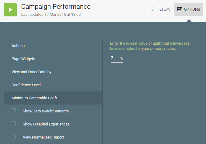

最小検出可能アップリフトの定義
最小検出可能アップリフトによって、ビジネスの仮説で最小限どれだけの利益が証明された場合に成功とするかが決定されます。テストが開始する前にこの値について合意し、テスト中はこの値を変更しないことをお薦めします。最小検出可能アップリフトは、フラット・テストを識別するためのしきい値としてテストの結論付けフェーズで使用される、キャンペーン仕様のオプション部分です。この値は、デフォルトでは2%に設定されますが、キャンペーン・パフォーマンス・レポートのオプション・セクションから任意のテストに対して変更できます。
サンプルのキャンペーン・パフォーマンス・レポート:
キャンペーン・パフォーマンスUIでの最小検出可能アップリフトのイメージ
例1: ホーム・ページ・バナー・テストでは、クリックスルーをプライマリ・メトリックとして使用するため、有意な効果にのみ関心があります。そのため、最小検出可能アップリフトとして20%を指定します。
例2: 検索結果テストで、予約収益をプライマリ・メトリックとして使用し、少額でも収益にプラスの変化があれば受け入れます。そのため、最小検出可能アップリフトとして1%を指定します。
