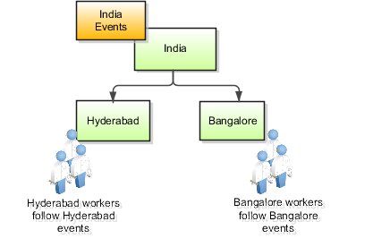

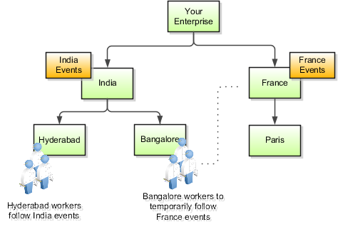

4 |
事業所の管理 |
必要に応じて、事業所を更新し、デフォルトの地理的階層のカレンダ・イベントを上書きします。たとえば、バンガロールの就業者グループがフランスのプロジェクト・チームと共同で作業するとします。プロジェクトの期間中、バンガロール・チームにはフランスの祝日にも従う必要があります。 このタスクは、「ワークフォース・ストラクチャ」機能領域に含まれています。 |

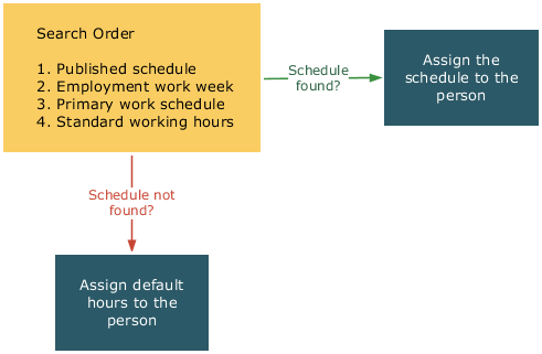

従業員のスケジュールの決定方法
様々な方法で従業員の勤務時間を設定できます。選択した期間の従業員の正規スケジュールは、次の情報を使用して自動的に決定されます。
現在のスケジュールまたは勤務時間
カレンダ・イベントおよび勤務スケジュール・リソース例外
休暇欠勤エントリ
検索順序
このフロー・チャートに、アプリケーションが割当てに適用する前に従業員のスケジュールを検索する順序を示します。
公開済スケジュール(ワークフォース管理)
公開済スケジュールは、各従業員の雇用勤務週、プライマリ勤務スケジュールまたは標準勤務時間を使用して作成されます。他のスケジューリング・アプリケーションの公開済スケジュールから作成されることもあります。公開済スケジュールには該当するカレンダ・イベントおよび休暇欠勤が表示されます。

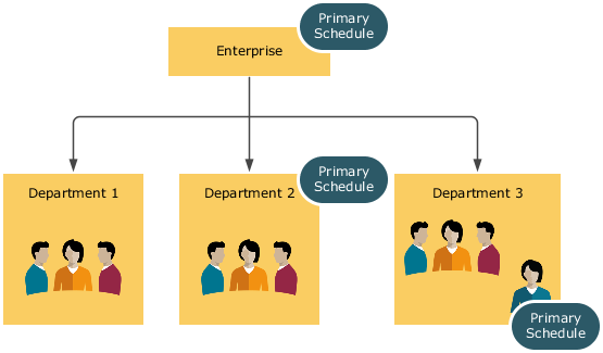

プライマリ勤務スケジュール
プライマリ勤務スケジュールは次のいずれかのレベルにリンクされます。勤務スケジュールから作成されたスケジュールには、割り当てられているカレンダ・イベントやリソース例外、該当する休暇欠勤も表示されます。
就業者のプライマリ・アサイメント
ポジション
ジョブ
部門
事業所
雇用主
企業
プロセスは、指定された順序でスケジュール階層内を移動し、プライマリ・スケジュールが見つかるとすぐに停止します。この階層例では、3つのレベルに関連付けられたプライマリ勤務スケジュールを示します。
部門1および部門3には、プライマリ・スケジュールはありません。そのため、企業レベルのプライマリ・スケジュールが、1人の例外を除き、これらすべての従業員に適用されます。部門3の1人の従業員は、プライマリ・アサイメントのスケジュールを持っています。このプライマリ・アサイメントのスケジュールが、企業レベルのスケジュールのかわりに適用されます。部門2にはプライマリ・スケジュールがあり、その部門のすべての従業員に適用されます。
すべての従業員スケジュールは、レベルに関係なく、プライマリ勤務スケジュールに存在するカレンダ・イベントおよびリソース例外の影響を受けます。これらは、選択された期間中に従業員が報告した休暇欠勤の影響も受けます。

デフォルトの時間
スケジュールが見つからない場合は、デフォルト時間である午前8:30から午後5:00が使用されます。

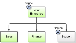

カレンダ・イベント対象範囲構成の例
カレンダ・イベント対象範囲のために地理的階層または組織階層を使用する場合、対象に含める階層内のノードを選択できます。階層内の特定のノードについて、カレンダ・イベント名またはそのカテゴリを上書きすることもできます。「設定および保守」作業領域の「カレンダ・イベントの管理」タスクを使用して、カレンダ・イベントを作成します。このタスクは、「ワークフォース配置」オファリングの「ワークフォース情報」機能領域に含まれています。
階層内の対象範囲の追加と削除
「サポート」部門の就業者を除く、企業内の全就業者に新電話システム研修カレンダ・イベントを適用するとします。イベントが階層の大部分に適用される場合、「追加」ツールを使用すると効率的です。このツールを使用すると、階層全体を対象範囲に含めてから、「除外」ツールを使用して例外を除外できます。
この図は、追加および除外の視覚的な要約を示しています。
特定の事業所の対象範囲の上書き
地理的階層を使用して、インドおよびフランスの事業所の就業者に対し、祝日およびその他のカレンダ・イベントを設定します。6か月間、バンガロールの就業者は、重要なプロジェクトについてパリの同僚と緊密に連携しています。この期間、バンガロールの就業者には、フランスに対して設定したイベントに従う必要があります。「事業所の管理」ページで、バンガロールの事業所情報を編集し、地理的階層をフランスに設定します。
この図は、サンプル地理的階層を使用した、このカレンダ・イベントの対象範囲の視覚的な要約を示しています。
特定の地理的レベルの対象範囲の上書き
地理的階層を使用して、インド事業所の就業者に対し、祝日およびその他のカレンダ・イベントを設定します。ただし、バンガロールおよびハイデラバード専用の地域の祝日イベントを設定する必要があります。「事業所の管理」ページで、必要に応じて地理的階層をインドではなくハイデラバードまたはバンガロールに設定して、就業者の事業所情報を編集します。この編集によって、就業者のハイデラバードまたはバンガロール事業所のみに定義されたカレンダ・イベントに各就業者が関連付けられます。「事業所の管理」タスクは、「設定および保守」作業領域の「ワークフォース配置」オファリングの「ワークフォース・ストラクチャ」機能領域にあります。
特定の従業員の対象範囲の上書き
バンガロールの就業者の一部は、1年間、フランスの同僚と緊密に連携しながらプロジェクトに取り組んでいます。この期間、そのようなバンガロールの就業者の対象範囲を変更して、フランスの事業所に設定されたカレンダ・イベントに従うようにする必要があります。バンガロールの各就業者について、「雇用」ページを開き、地理的階層をフランスに設定します。

そのイベントを勤務スケジュールに例外として含め、それを就業者のアサイメントにプライマリ勤務スケジュールとして割り当てたときです。ただし、就業者のアサイメントに勤務スケジュールが存在しない場合、就業者の事業所または部門を対象とするカレンダ・イベントが適用されます。
プライマリ勤務スケジュールとは何ですか。
アプリケーションが就業者の勤務可能性を決定するために使用するスケジュールです。
プライマリ・スケジュールによってのみ、就業者の勤務可能性は決定されます。たとえば、就業者のプライマリ・アサイメントに異なる期間の2つのスケジュールを割り当てるとします。それらのスケジュールで各期間の就業者の勤務可能性を決定する場合、両方のスケジュールをプライマリとして選択する必要があります。勤務スケジュールは、「個人管理」作業領域の「勤務スケジュール割当の管理」タスクを使用して管理します。
1つの勤務スケジュールのみを割り当てる場合、そのスケジュールによって自動的に就業者勤務可能状況が決定されます。
