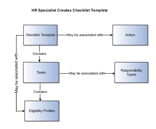

「設定および保守」作業領域の「チェックリスト・テンプレート」タスクを使用して、チェックリスト・テンプレートを作成します。デフォルトでは、チェックリストが作成されると、ステータスが「下書き」になります。チェックリストを使用する準備が完了している場合は「アクティブ」に設定し、それ以外の場合は「非アクティブ」に設定します。
次の図は、チェックリスト・テンプレートのコンポーネントとその主な関係を示しています。

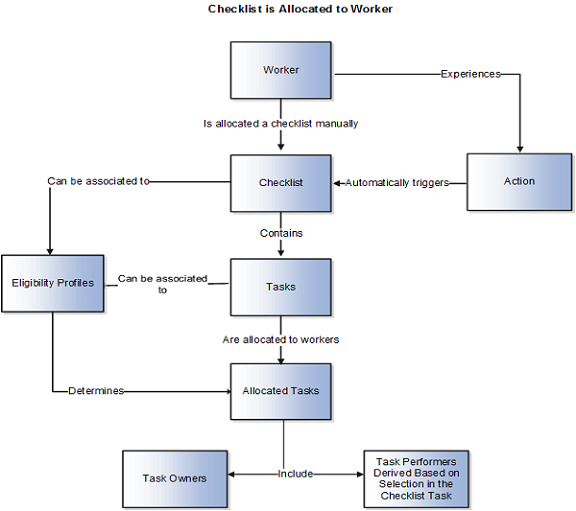

適格プロファイル、タスク実行者およびタスク所有者の決定方法
特定のチェックリスト処理に対して処理が有効になる日付はあらかじめ定義されています。

チェックリストの割付方法
割付チェックリストは、チェックリスト・テンプレートの特定のインスタンスです。レコードが作成または承認される日付、または処理レコードがチェックリストの割付が有効になる日付について考えます。人事(HR)担当者は、「クイック処理」→「自分のクライアント・グループ」から「チェックリストの割付」タスクにアクセスできます。ライン・マネージャは、「クイック処理」→「自分のチーム」からこのタスクにアクセスできます。
自動または手動による割付
チェックリストが新規採用または異動などの処理に関連付けられている場合、就業者が処理を経験するときに、チェックリストが自動的に割り当てられます。関連付けられていない場合、就業者にチェックリストを手動で割り当てる必要があります。チェックリストまたはタスクを適格基準に関連付けると、就業者が適格基準を満たした場合にのみ、就業者にチェックリストが割り当てられます。タスクの実行者と所有者が、チェックリスト・テンプレートの各タスクに指定した内容に基づいて導出されます。
この図は、就業者が自分に適格な自動割付チェックリストに対して実行するタスクを示しています。
