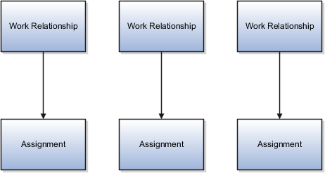

単一アサイメント
単一アサイメントを選択する場合、任意のタイプの各雇用関係には、1つのアサイメントのみが含まれます。
アサイメントは、雇用関係が作成される際に自動的に作成されます。
それぞれ1つのアサイメントを含む
3つの雇用関係を示す図。

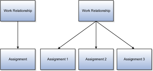

複数アサイメント
複数アサイメントを選択した場合、任意のタイプの各雇用関係に1つ以上のアサイメントを含めることができます。
雇用関係を作成すると、1つのアサイメントが自動的に作成されます。追加アサイメントはオプションであり、追加する場合は手動で作成します。
1つ以上のアサイメントを含む
3つの雇用関係を示す図。

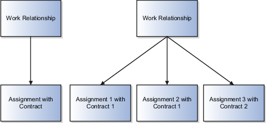

単一アサイメントを含む複数契約
単一アサイメントを含む複数契約を選択した場合、ユーザーは、複数の契約を含めることができます。各契約は単一アサイメントに関連付けられます。ただし、レスポンシブな「雇用契約」ページを使用している場合は、レスポンシブな「アサイメントの追加」プロセス中に、単一契約を複数のアサイメントに関連付けることができます。
雇用関係を作成すると、1つのアサイメントが自動的に作成されます。追加アサイメントはオプションであり、追加する場合は手動で作成します。契約情報をアサイメントに含めるかどうかはオプションです。
1つ以上のアサイメントを含む2つの
雇用関係を示す図。一部のアサイメントには
個別の契約が含まれます。
