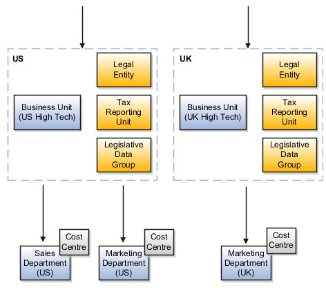

部門およびコスト・センターの例:
この図は、部門が企業体系内の法的エンティティにどのように属しているかを示しています。
