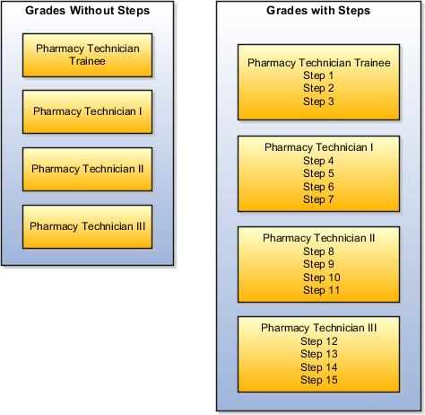

等級ステップは、等級内での昇格の個々の上昇単位です。等級は、等級ステップを使用して、または使用しないで設定できます。
次の図は、ステップの有無が異なる等級間の違いを示しています。
薬剤師のステップ付きの等級とステップなしの等級を
比較した図。

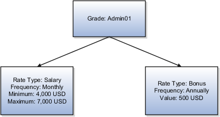

この図は、次の2つのレート・タイプが関連付けられている等級を示しています。
  • 値の範囲が含まれる給与レート・タイプ
  • 固定額が含まれる賞与レート・タイプ
等級Admin01の値の範囲が含まれる給与レート・タイプと
固定額が含まれる賞与レート・タイプを示した図。

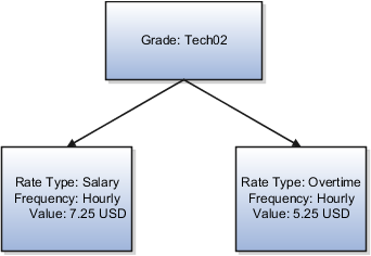

この図は、次の2つのレート・タイプが関連付けられている別の等級を示しています。
  • 固定額が含まれる給与レート・タイプ
  • 固定額が含まれる超過勤務レート・タイプ
等級Tech02の固定額の給与レート・タイプと超過勤務レート・タイプを示した図。

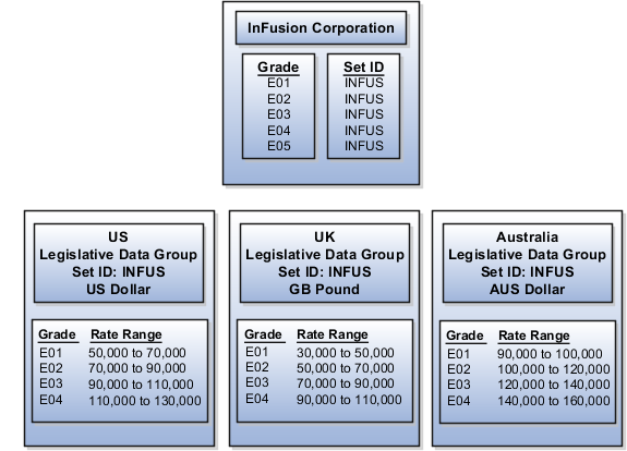

次の図は、セットを使用して複数のビジネス・ユニット間で等級を共有する方法と、国別仕様データ・グループごとに等級レートを変更する方法を示しています。
1つのセットに割り当てられ、アメリカ、イギリス
およびオーストラリアの国別仕様データ・グループで共有される
5つの等級を示した図。各国別仕様データ・グループには、同じセットが含まれますが、
そのレートは異なります。
等級とセット
セットによって、企業のビジネス・ユニット間に共通の等級を共有できます。特定のセットまたは各等級に共通のセットに等級を割り当てることができます。等級を共通セットに割り当てると、その等級は、すべてのビジネス・ユニットで使用できるようになります。
等級レートと国別仕様データ・グループ
等級レート値は、就業者の報酬の各コンポーネントに関連付けられます。等級は、企業の異なる領域で共通に使用できますが、等級レートは、個人を雇用する各国間で異なります。
たとえば、アメリカ、イギリスおよびオーストラリアで企業がエンジニアのジョブを設定する場合、各国間で共有されるセットに対して等級を設定できますが、国ごとに適用可能な通貨で異なる等級レートを設定します。

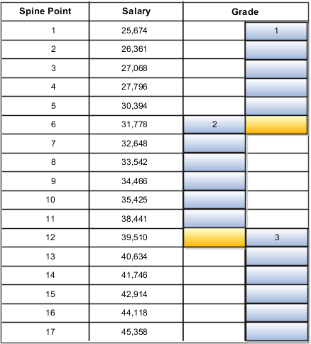

イギリス(UK)の一部の公共部門組織では、等級を体系化するためにスパイン・ポイントを使用します。各スパイン・ポイントは、等級内の1つ以上のステップに対応します(通常、等級は相互に重複するため)。
等級体系
等級ラダーを使用して、スパイン・ポイントが含まれる等級体系の要件を満たすことができます。次の表は、イギリスの大学職員に使用されているものと同様のスパイン・ポイントが含まれる等級体系を示しています。
1から17のスパイン・ポイントと、各ポイントに関連付けられた
等級および給与を示した表。各スパイン・ポイントは
等級内の等級ステップに対応します。

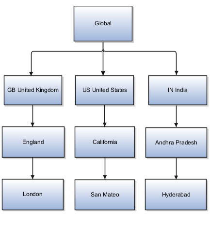

地理ツリー
事前定義済の地理ツリー構造のバージョンを作成して、企業が運営されている国を表すことができます。国ごとに、州や市などの下位レベル・ノードを定義できます。たとえば、イギリス - イングランド - ロンドンなどです。ツリーは、「ワークフォース・ストラクチャ」作業領域で管理します。
複数のバージョンを作成することもできますが、階層内に作成できるツリーは1つのみです。地理ツリーに設定できる最初のノードも1つのみです。
カレンダ・イベント
地理ツリーを使用して、カレンダ・イベントを適用する事業所を指定します。次の条件を使用してツリーを作成できます。
  • イベントを企業全体に適用する場合は、それをツリーの最初のノード(「グローバル」など)に添付できます。
  • イベントを企業の特定の国にのみ適用する場合、それらの特定の国のノード(イギリスなど)にイベントを添付できます。
  • イベントを1つの国の特定の州または市にのみ適用する場合、それを州または市レベルのノードに添付できます。たとえば、「イングランド」、「ロンドン」です。
地理ツリーの例
この図は、地理ツリーを使用して確立できる地理的階層を示しています。
地理的場所の階層を
示した図。地理ツリーの階層は、国、州および市の順に
構成されます。たとえば、「米国」の下に「カリフォルニア」州があり、
「カリフォルニア」州の下に「サンマテオ」市が
あります。同様に、「イギリス」の下に「イングランド」、「ロンドン」、
「インド」の下に「アンドラプラデシュ」、「ハイデラーバード」があります。
