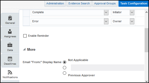

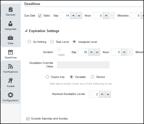

「人材管理のタスク構成の管理」タスクは、BPMワークリストにナビゲートします。BPMワークリストを使用してHCMタスクの承認ポリシーを確認および構成できますが、「人材管理の承認トランザクションの管理」タスクを使用することをお薦めします。いずれかのUIを使用して、次の承認詳細を構成できます。
  • 承認通知をいつ発行するか
  • 誰がタスク・コンテンツにアクセスできるか
  • 承認者が使用できる処理は何か
  • 承認ルーティング中にエラーが発生した場合に何を行うか
  • タスクはいつ期限切れになるか、またはタスクをいつエスカレートする必要があるか
  • 承認者は他の承認者をいつ追加できるか

特定のワークフロー・タスクの設定
特定のワークフロー・タスクの送信者名を指定するには:
「タスク構成」タブの「通知」サブタブの
「詳細」セクション(ワークフロー・タスクのEメール送信者名を
定義するオプションを含む)
  1. 「設定および保守」作業領域で、「タスク構成の管理」タスク、または「アプリケーション拡張」機能領域または別の機能領域の別の承認設定タスクに移動します。
  2. BPMワークリストの「タスク構成」タブで、ワークフロー・タスクを選択します。
  3. 「設定するタスク」ツールバーの「タスクの編集」アイコンをクリックします。
  4. 「通知」サブタブを開きます。
  5. 「通知」サブタブで、詳細を展開アイコンをクリックします。
  6. 「電子メール"送信者:"の表示名」オプションのいずれかを選択します。
    • 「送信元」フィールドの表示が、すべてのワークフロー・タスクに適用されるアプリケーション・プリファレンスに従うようにするには、「適用不可」を選択します。
    • 表示するテキストを指定する場合に選択します。引用符で囲んで値を入力するか("Oracle"など)、「送信元」フィールドに何も表示しない場合は空白のままにします。
    • 承認チェーンの前の割当先を表示するには、「前の承認者」を選択します。承認チェーンの最初の割当先に通知が送信されるとき、「送信元」フィールドにはタスクを作成した個人が表示されます。
  7. 「設定するタスク」ツールバーの「保存」アイコンをクリックします。

ワークフロー・タスクの期日と期限切れポリシーの定義
一般的な時間枠内に完了する必要があるワークフロー・タスクの場合、期日、期限切れポリシー、またはその両方を設定できます。現在の割当先には、処理の実行期日の前に通知されます。期日が過ぎた後も、タスクは期限切れにならず、割当先および後続の承認者は引き続きタスクを処理できます。ただし、期限切れポリシーを設定すると、設定に基づいてタスクは期限切れになる場合があります。期限切れのタスクは最終状態であり、誰もこれ以上更新できません。期日および期限切れポリシーを設定するには、「設定および保守」作業領域でタスク構成の管理やその他の承認設定タスクを使用します。
全体的なプロセス
期日、期限切れポリシー、またはその両方を設定する手順は、次のとおりです。
  1. 「設定および保守」作業領域で、次の項目に移動します。
    • 機能領域: 「アプリケーション拡張」または別の機能領域
    • タスク: タスク構成の管理または別の承認設定タスク
  2. BPMワークリストの「タスク構成」タブで、構成するワークフロー・タスクを選択し、「設定するタスク」ツールバーの「タスクの編集」アイコンをクリックします。
  3. 「期限」サブタブを開いて変更を加えます。
  4. 変更をデプロイする準備が整ったら、「設定するタスク」ツールバーの「タスクのコミット」アイコンをクリックします。
この図は、「期限」サブタブを示しています。
期日および期限切れポリシーを設定する「期限」
サブタブ
期日の指定
「期限」サブタブで、すべての承認者がタスクを完了する必要がある時間枠を指定します。たとえば、「期日」フィールドに14日と入力した場合、タスクは作成されてから14日で期日になることを意味します。
タスクの期限切れの方法の指定
次のステップを実行します。
  1. 「期限」サブタブで、「期限切れの設定」セクションを展開します。
  2. 指定した時間枠で実行されない処理に基づいて、タスクがどのように期限切れになるかを指定します。
    • タスク・レベル: すべての承認が行われない場合。
    • 割当て先レベル: 割当先がタスクを処理しない場合。
割当先レベルの期限切れのポリシーの定義
「割当て先レベル」が選択されている状態で、エスカレーションや更新を含む期限切れポリシーを設定する手順は、次のとおりです。
  1. 「期限」サブタブの「期限切れの設定」セクションで、期間を指定し、オプションで「土曜日と日曜日を除く」チェック・ボックスを選択します。たとえば、30日と入力してチェック・ボックスを選択すると、次のような結果になります。
    • 順次ルーティングの場合、タスクは、タスクが最後の割当先にルーティングされた後、その割当先が平日で30日以内にタスクを処理しないと期限切れになります。最初の割当先が平日で30日以内に処理しない場合、タスクは次の割当先に渡され、その割当先にも平日で30日が与えられます。同様に、最後の割当先まで続きます。
    • パラレル・ルーティングの場合、タスクは、タスクが割り当てられた後、現在の割当先が平日で30日以内にタスクを処理しないと期限切れになります。
  2. 期限切れ後にタスクがエスカレートまたは更新されるようにする場合は、「エスカレート」または「更新」オプションを選択します。それ以外の場合は、「期限切れのみ」オプションが選択されたままにします。
  3. エスカレートするには、承認が管理チェーンをエスカレートする回数を指定します。たとえば、「エスカレーション・レベルの最大数」フィールドに2と入力します。タスクが期限切れになると、次のようになります。
    • 順次ルーティングの場合、タスクは最後の割当先(ユーザー1)のマネージャ(ユーザー2)にルーティングされます。
    • パラレル・ルーティングの場合、タスクはすべての現在の割当先(ユーザー1)のマネージャ(ユーザー2)にルーティングされます。
    ユーザー2が平日で30日以内に処理しない場合、タスクはユーザー2のマネージャにエスカレートされます。ユーザー2のマネージャにも、タスクが最終的な「期限切れ」ステータスになるまでに平日で30日が与えられます。
  4. 更新するには、タスクを更新できる回数を指定します。たとえば、「更新の最大回数」フィールドに2と入力します。タスクが期限切れになると、次のようになります。
    • 順次ルーティングの場合、最後の割当先にも平日で30日が与えられます。
    • パラレル・ルーティングの場合、現在の割当先にも平日で30日が与えられます。
タスク・レベルの期限切れのポリシーの定義
「タスク・レベル」が選択されている状態で、エスカレーションや更新を含む期限切れポリシーを設定する手順は、次のとおりです。
  1. 「期限」サブタブの「期限切れの設定」セクションで、期間を指定し、オプションで「土曜日と日曜日を除く」チェック・ボックスを選択します。たとえば、30日と入力してチェック・ボックスを選択した場合、タスクが最初の割当先にルーティングされてから平日で30日で実行されない承認があると、タスクは期限切れになります。3つの割当先があり、最初の2つが処理に平日で25日を使用した場合、最後の割当先に与えられるのは平日で5日のみです。
    たとえば、「エスカレーション・レベルの最大数」フィールドに2と入力し、「承認者の最高役職」フィールドで「ディレクタ」を選択します。タスクが期限切れになると、そのタスクは現在の割当先(ユーザー1)のマネージャ(ユーザー2)にルーティングされます。ユーザー2が平日で30日以内に処理しないと、次のような結果になります。
    • ユーザー2がディレクタではない場合、タスクはユーザー2のマネージャにエスカレートされます。ユーザー2のマネージャにも、タスクが最終的な「期限切れ」ステータスになるまでに平日で30日が与えられます。
    • ユーザー2がディレクタである場合、タスクは最終的な「期限切れ」ステータスになります。
