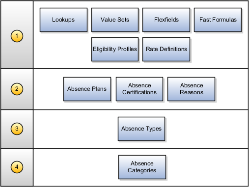

次の図は、休暇欠勤管理の設定手順を示しています。
  1. 要件に基づいて参照、値セットおよびフレックスフィールドに新しい値を追加します。休暇欠勤オブジェクトに、事前定義済のルールに加え、FastFormulaを記述してルールを追加します。休暇欠勤プランの支払レートを定義するためにレート定義を作成します。
  2. 休暇欠勤プランを作成して、有給休暇と付与のルールを定義します。休暇欠勤期間中に付与を継続して受け取るために就業者に記入してもらう証明要求を作成します。休暇欠勤の記録中に就業者が選択する休暇欠勤事由を作成します。
  3. 病欠や休暇などの休暇欠勤タイプを作成し、各タイプに関連するプラン、事由および証明書を関連付けます。
  4. 私用や病欠などの休暇欠勤カテゴリを作成し、それらに関連する休暇欠勤タイプを関連付けて、報告用に使用します。
この図は、休暇欠勤管理の設定手順を示しています。

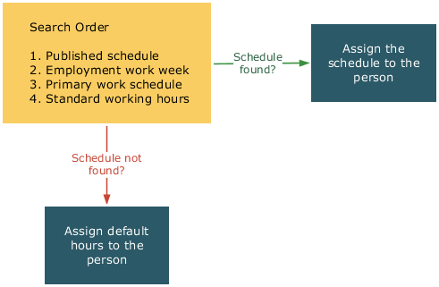

検索順序
このフロー・チャートに、アプリケーションが割当てに適用する前にユーザーのスケジュールを検索する順序を示します。
従業員スケジュールを決定するフローの視覚表示
