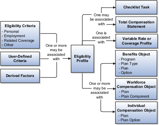

次の図は、適格コンポーネント間の関係を表しています。
次の図は、適格プロファイル・コンポーネントと、
適格プロファイルを使用できる様々なオブジェクトを示したものです。
