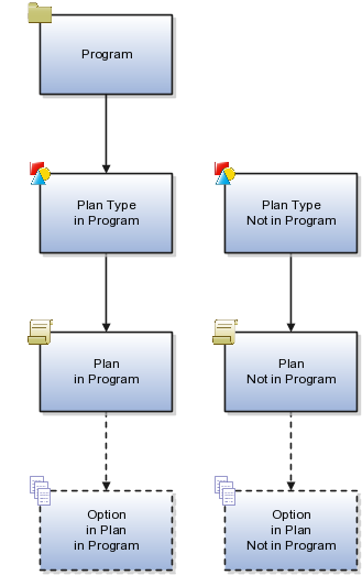

福利厚生の実装方法
福利厚生の階層では、福利厚生プログラム、プラン・タイプ、福利厚生プランおよびオプションのオブジェクトが編成されます。プラン決定の結果に応じて、福利厚生パッケージの大部分を1つ以上のレベルで柔軟に構成できます。
