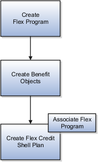

フレックス・クレジットの設定タスクの順序
次の図は、フレックス・クレジット・サービスを作成するためのタスクの順序を説明したものです。
この図は、フレックス・クレジット・サービスの
作成順序を説明したものです。

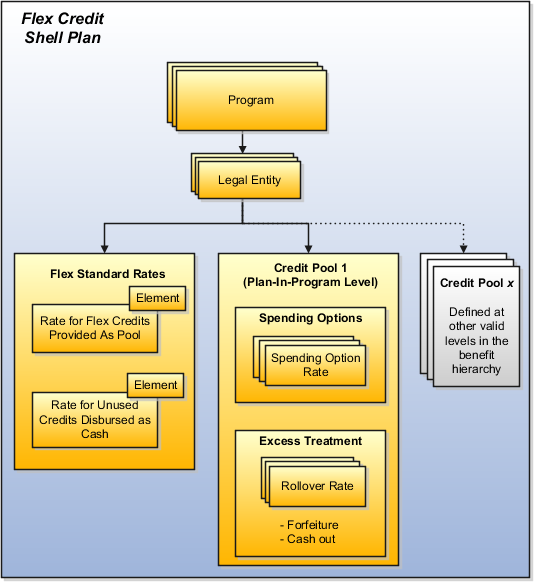

フレックス・クレジット・シェル・プランを使用して、組織のフレックス・クレジット・ポリシーを使用した福利厚生サービスを構成します。組織のフレックス・シェル・プランは、次のコンポーネントを使用して設定します。
次の図は、フレックス・クレジット・シェル・プランのコンポーネントがどのように組み合わされているかを説明したものです。
この図は、フレックス・クレジット設定コンポーネントを説明したものです。
フレックス・クレジット・シェル・プランに関連付けたプログラムには、階層内の特定のレベルで加入者が使用できるクレジットを保持するための、複数のクレジット・プールを含めることができます。各クレジット・プールに対して:
  • クレジット値の計算方法を構成します。
  • 登録時にクレジット・プールから控除する必要がある支出オプションのレートを追加します。
  • 登録後の超過クレジットの取扱を処理するルールを定義します。
フレックス・プランに関連付けたフレックス・クレジット・レートは、加入者に提供された合計クレジット値と、登録後の超過クレジット額を格納します。

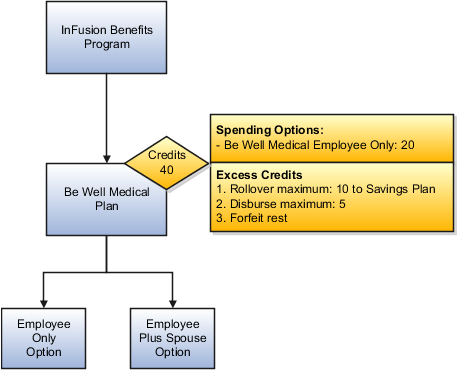

プログラム内のプラン・レベルのプール
次の図は、フレックス・シェル・プランの構成を示したものです。
この図は、プログラム内のプラン・レベルのプールを
使用したフレックス・クレジット構成を示したものです。この図では、InFusion福利厚生プログラムに
Be Well医療プランが含まれ、このプランには「従業員のみ」オプション
および「従業員と配偶者」オプションが含まれています。
次の表は、クレジット・プール、支出オプション、および超過クレジット・ルールの詳細を示したものです。
フレックス・プラン・コンポーネント 詳細 プールに提供されるクレジット 支出オプションの登録原価
プログラム・レベルのクレジット・プール
なし
なし
なし
医療プラン・レベルのクレジット・プール
支出オプション:「従業員のみ」オプション
40
20
超過クレジット取扱
プラン・レベルのルールを使用:
  1. 最大10を貯蓄プランにロールオーバー
  2. 最大を支出: 5
  3. 残りを失権処理
なし
なし
加入者が「従業員のみ」オプションに登録した場合、この構成はクレジット・バランスを次のように計算します。
  1. プラン・レベルのプールによって提供されたクレジット: 40
  2. 「従業員のみ」オプションの原価: 20
  3. 合計クレジットから20を控除した後のクレジット・バランス: 20
超過クレジット取扱ルールは、20クレジットのバランスを次のように取り扱います。
  1. 貯蓄プランに支出されたクレジット: 10
    バランス: 10
  2. 現金として支出されたクレジット: 5
    バランス: 5
  3. 失権処理されたクレジット: 残りの5
    バランス: 0

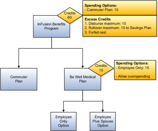

過剰支出を許可するように構成されたプログラム・レベルのプールとプログラム内プラン・レベルのプール
この図は、過剰支出を許可するように構成された
プログラム・レベルのプールとプログラム内プラン・レベルのプールを示したものです。この図では、
InFusion福利厚生プログラムに通勤者プランおよび
Be Well医療プランが含まれています。Be Well医療プランには「従業員のみ」オプションおよび
プログラム・クレジット・プール
支出オプション: 通勤者プラン
60
10
医療プラン・レベルのプール
支出オプション: 医療プラン
最大50%の過剰支出を許可
10
15
超過クレジット取扱
プラン・レベルのルール:
  1. 最大10を支出
  2. 最大10を貯蓄プランにロールオーバー
  3. 残りを失権処理
なし
なし
加入者が医療プランの「従業員のみ」オプションと通勤者プランに登録した場合、この構成は登録時のクレジット・バランスを次のように計算します。
プログラム・プール プラン・プール
計算の順序:
  1. プログラム・レベル・プール内のクレジット: 60
  2. 通勤者プランの原価: 10
  3. 合計クレジットから10を控除した後のクレジット・バランス: 50
計算の順序:
  1. プラン・レベル・プール内のクレジット: 10
  2. 「従業員のみ」オプションの原価: 15
  3. 過剰支出: 最大50%。加入者は最大15を支出できます
  4. 合計クレジットから15を控除した後のクレジット・バランス: 0
超過クレジット取扱ルールは、プログラム・プールのクレジット・バランス50を次のように取り扱います。
  1. 現金として支出されたクレジット: 10
    バランス: 40
  2. 貯蓄プランに転送されたクレジット: 10
    バランス: 30
  3. 失権処理されたクレジット: 残りの30
    バランス: 0

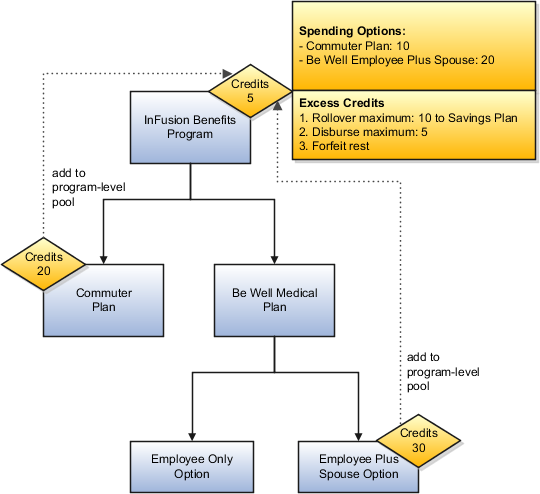

プログラム・レベルのプールに追加するように構成されたプログラム内のプラン・レベルのプールとプログラム内のプラン内のオプション・レベルのプール
この図は、プログラム・レベルのプールに追加するように
構成されたプログラム内のプラン・レベルのプールとプログラム内のプラン内のオプション・レベルのプールを示したものです。この図では、InFusion福利厚生プログラムに通勤者プランおよび
プログラム・クレジット・プール
支出オプション:
  • 通勤者プラン
  • 「従業員と配偶者」オプション
5
通勤者プラン: 10
従業員と配偶者: 20
プラン・レベルのプールがプログラム・レベルのプールに追加
このレベルには支出オプションはなし。このレベルはクレジットのみを提供。
20
なし
オプション・レベルのプールがプログラム・レベルのプールに追加
30
なし
超過クレジット取扱
プログラム・レベルのルールを使用:
  2. 最大5を支出
  3. 残りを失権処理
なし
なし
加入者が医療プランの「従業員と配偶者」オプションと通勤者プランに登録した場合、この構成は登録時のクレジット・バランスを次のように計算します。
  1. オプション・レベルのプールによって提供され、プログラム・プールに追加されたクレジット: 30
  2. プラン・レベルのプールによって提供され、プログラム・プールに追加されたクレジット: 20
  3. プログラム・プールによって提供されたクレジット: 5
  4. プログラム・プールの合計クレジット: 55
  5. 通勤者プランと「従業員と配偶者」オプションの登録原価: 30
  6. 合計クレジットから登録原価を控除した後のクレジット・バランス: 25
超過クレジット取扱ルールは、25のクレジット・バランスを次のように取り扱います。
  1. 貯蓄プランに転送されたクレジット: 10
    バランス: 15
    バランス: 10
  3. 失権処理されたクレジット: 残りの10
    バランス: 0

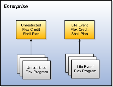

次の図は、企業内にある各登録モード用のフレックス・シェル・プランに、互換性のある複数のプログラムが関連付けられている様子を示したものです。
この図は、登録モードを説明したものです。この図では、
無制限フレックス・プログラムが無制限フレックス・クレジット・シェル・プランに
関連付けられています。同様に、ライフ・イベント・フレックス・プログラムが
ライフ・イベント・フレックス・クレジット・シェル・プランに関連付けられています。

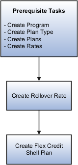

次の図は、この例で実行するタスクを示したものです。
この図は、この実施例の前提条件タスクを
示したものです。

  3. フレックス・シェル・プランのクレジット・プールを構成します。
    1. 「次」をクリックして、フレックス・クレジット構成の作成: クレジット・プール・ページを開きます。
    2. InFusion Wellnessプログラムを選択します。
    3. 「クレジット・プール」セクションで、「クレジット・プールの追加」をクリックし、フィールドに値を入力します(値は次の表のとおりです)。
      フィールド
      クレジット・プール名
      InFusion Program Pool
      ノート: 作成するのはプログラム・レベルのプールなので、「クレジット・プロバイダ・プラン」フィールドと「クレジット・プロバイダ・オプション」フィールドは空のままにします。
      ステータス
      アクティブ
    4. 「計算方法」タブで、フィールドに値を入力します(値は次の表のとおりです)。
      フィールド
      計算方法
      定数
      200
    5. 「支出オプション」タブの「支出オプション」フィールドで、前のステップで作成した次のプランのレートを選択し、追加します。
      • InFusion Vision
      • InFusion Dental
    6. 「超過クレジット」タブで、フィールドに値を入力します(値は次の表のとおりです)。
      フィールド
      超過取扱ルール
      最大をロールオーバー、最大を支出、その後失権
      現金支出限度
      超過クレジットの比率
      最小
      0
      最大
      40
    7. 「ロールオーバー・レート」セクションで、「選択して追加」をクリックします。
    8. 次の表に示すようにフィールドに入力します。
      フィールド
      レート
      InFusion Savings Account Rollovers (従業員拠出金)
      順序
      1
      ロールオーバー限度ルール
      超過クレジットの比率
      最小
      0
      最大
      50
    9. 「OK」をクリックして、フレックス・クレジット構成の作成: クレジット・プール・ページに戻ります。
    10. フレックス・シェル・プランに対して入力した情報をレビューし、「保存してクローズ」をクリックします。

フレックス・クレジットを福利厚生階層内の下位レベル(プログラム内プラン・レベルなど)で計算するように構成した場合:
  • それらのクレジットが、プログラム・レベルのクレジット・プールに追加されます。
  • プログラムのクレジット・プールに対して定義された支出オプションと超過クレジット取扱ルールが適用されます。
そのクレジット・プールに対して計算されるフレックス・クレジットは、超過として取り扱われます。
  • 「超過クレジット」タブで定義した超過取扱ルールが適用されます。
  • 超過クレジット取扱ルールを定義していない場合は、クレジット・バランス全体が失権処理されます。
クレジット・プールの超過フレックス・クレジット額が失権処理されます。失権は、デフォルトの超過クレジット取扱ルールです。
