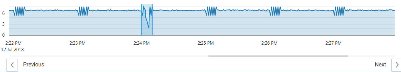

ユーザー定義の異常: ユーザー定義の異常を作成して、アセットによって生成されたセンサー・データまたはメトリック・データの兆候パターンを探します。たとえば、ユーザー定義の異常を作成して、フォークリフト・アセットの振動異常を探すことができます。ユーザー定義の異常は、許容可能なデータ・パターンまたは異常なデータ・パターンに基づいています。システムをトレーニングするには、許容可能なデータまたは異常なデータのサンプルを提供します。これらのサンプルには、センサー・データ、ユーザー定義パターンおよび外部システムに格納されているコンテキスト・データを使用できます。

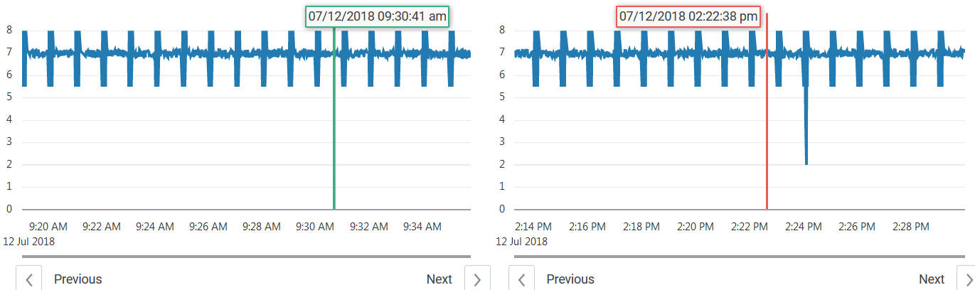

許容可能なデータについては、センサー・データまたはメトリック・データの許容可能なパターンを含む時間ウィンドウを指定します。時間ウィンドウは、アセットおよび関連するセンサーが正常に動作していた通常の操作の期間です。システムでは、それ自体をトレーニングするために選択したデータ・パターンが使用されます。日常的な操作のときに、指定した偏差率を超えているデータ・パターンの偏差がシステムによって認識され、異常としてフラグが設定されます。
異常なデータについては、IoTセンサーまたはユーザー定義データを使用してパターンを指定できます。コンテキスト・データ・ソースを使用することもできます。たとえば、Database Cloud Service表にブレークダウン・イベント・データが格納されている場合、これらのイベントをセンサー・データのタイムラインにオーバーレイして、ブレークダウン・イベントの前後に発生する異常を定義できます。
