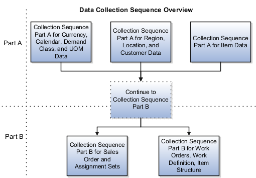

データ収集順序
このトピックでは、データ収集時に従う必要がある順序を取り上げます。データ収集では、事前定義された順序でエンティティが収集されます。収集されたエンティティによって、供給プランニング計算の基礎が形成されます。データの正確性を確保するために、必ず適切な順序でエンティティを収集する必要があります。先行するエンティティを収集せずにエンティティを収集することはできません。CSVファイルを使用して外部ソース・システムからデータを収集する場合、データ収集順序はきわめて重要です。
すべてのエンティティに対してターゲット収集を実行する場合は、収集の順序を無視できます。なぜなら、ターゲット収集では、1つの収集要求内にあるすべてのエンティティの収集順序が自動化されているからです。1つの要求で多くのエンティティを収集する場合、このトピックで示す順序に従ってエンティティが収集されます。数個のエンティティのみを収集する場合は、収集順序に関する情報を認識しておく必要があります。たとえば、品目やリソースを収集する前に作業オーダーを収集すべきではありません。
ワークフローをシンプルにするために、収集順序は2つに分けられています(パートAとパートB)。パートBの収集エンティティはパートAの収集エンティティに応じて異なります。パートBのエンティティを収集する前に、パートAのエンティティを収集する必要があります。また、収集エンティティは表示を簡単にするためにグループ化されています。パートAのデータ・グループは次のとおりです。
品目データに関する収集順序パートA
リージョン、事業所および顧客データに関する収集順序パートA
通貨、カレンダ、需要区分および単位データに関する収集順序パートA
パートBのデータ・グループは次のとおりです。
販売オーダーおよび割当セットに関する収集順序パートB
作業オーダー、作業定義および品目構成に関する収集順序パートB
パートAの収集順序はすべて、収集されたデータが存在するソース・システムの定義から始まります。同じソース・システムにデータを収集している場合は、ソース・システムを1回だけ定義します。その後、同じソース・システムを使用してすべてのエンティティを収集します。
次の図はデータ収集順序の概要を示しています。この概要は、パートAとパートBがどのように組み合わさって完全なデータ収集フローを形成しているかを示しています。

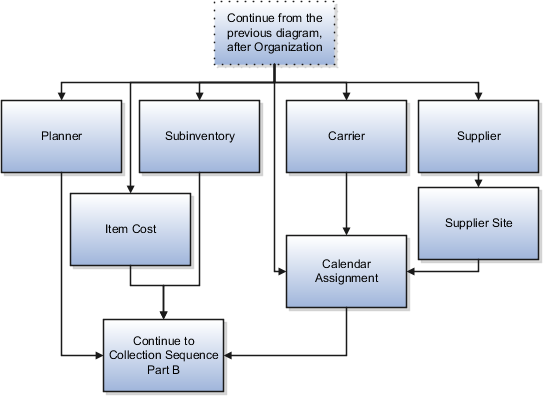

品目データに関する収集順序パートA
次のイメージは、外部ソース・システムから品目データを収集する際に従うべき収集順序を示しています。このイメージは、品目データの収集に関するエンティティの半分のみを表しています。
ここで説明したデータを収集するときは、次のサブセクションで説明されている収集順序パートBを引き続き実行してください。
次のイメージは、外部ソース・システムからリージョンおよび顧客データを収集する際に従うべき収集順序を示しています。このイメージは、品目データに関するエンティティの半分のみを表しています。
次のイメージは、外部ソース・システムから通貨、カレンダ、需要区分および単位データを収集する際に従うべき収集順序を示しています。また、必ずサプライヤ・サイトを収集する前に事業所を収集してください。
販売、オーダーおよび割当セットに関する収集順序パートB
