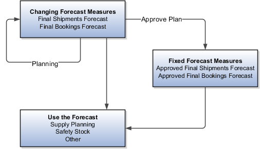

需要プランの承認
需要プランナは、通常、週次または月次プランニング・サイクルに従います。そのサイクル中に、将来の最適な需要予測に到達するために、様々な予測をレビューし、様々なシナリオを検討できます。サイクルが完了したら、次の予測サイクルが始まるときに静的なまま保持できるように、スナップショットを作成するか、予測結果をアーカイブすることをお薦めします。静的なスナップショットを他のプロセスの入力として再利用できます。
サプライ・チェーン・プランニング・アプリケーションでは、「承認」処理を使用して、需要予測を保存し、残しておくことができます。予測が承認されると、予測が再度承認されるまで、承認された値が変更されることはありません。
注意: プランの承認は推奨されるステップですが、需要プランニングにおいて必須ではありません。
次の図は、需要プランニング・プロセスのビジュアル表現として、プランの承認がどのように作用するかを示しています。
「最終出荷予測」および「最終記帳予測」
メジャーのプランの承認の作用フロー。
通常、需要プランニング・プロセスには、プランの実行、ユーザーによるプランのレビュー、および上書きが含まれます。これらのステップは、最終出荷予測および最終記帳予測に影響を及ぼすことがあります。
プランの予測の完成度が承認できる水準に達していると判断した場合は、「承認」処理を実行します。「承認」処理を実行すると、2つの最終予測メジャーからデータが取得され、承認済最終出荷予測と承認済最終記帳予測にそれぞれコピーされます。
