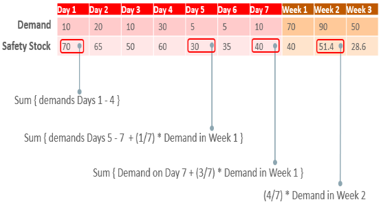

安全在庫変更間隔(日数)
安全在庫変更間隔は、時間間隔内の安全在庫の平滑化に使用される稼働日数です。20日という間隔を指定した場合、プランニング・プロセスによって、アプリケーション日付から始まる20日間のバケットに安全在庫計算がグループ化されます。その後、バケットの安全在庫レベルを特定するために、平滑法を使用して変更間隔内の安全在庫が計算されます。ゼロ(0)より大きい値を入力してください。

伸縮式タイム・バケットを使用する供給プランに対する安全在庫の計算方法
安全在庫計算方法に対象日数を使用する場合は、計算方法で伸縮式タイム・バケットが考慮されます。対象日数を使用しない場合、伸縮式バケットは安全在庫の計算方法に影響しません。
対象日数ベースの安全在庫計算では、プランニング・プロセスによって、指定した需要期間に基づいて供給プランニング・バケット内の需要が按分されます。
安全在庫プランニング方法が「対象日数」の品目があるとします。「需要期間」および「対象日数」の値は4日に設定されます。また、組織カレンダには稼働日が7日があります。
1日目の安全在庫の計算(日次バケット)
日次バケットの安全在庫では、需要期間中の需要の合計が計算されます。次に、その合計が需要期間で除算され、対象日数で乗算されます。
この例では、1日目から4日目までの需要は合計70になります。この数は4 (需要期間)で除算された後、4 (対象日数)で乗算されます。したがって、1日目の安全在庫は70です。
5日目の安全在庫の計算(日次および週次バケット)
需要が日次バケットと週次バケットにまたがる場合、週次バケットの需要が按分されます。
この例では、5日目から7日目は日次バケットで、8日目は週次バケットにあります。5日目の安全在庫の計算方法のステップを次に示します。
5日目から7日目の需要を加算します。合計で20 (5+5+10)になります。
タイム・バケットの次の部分は週次であるため、8日目の需要を取得するには、週を按分する必要があります。8日目の按分された需要は、10 (70の1/7)です。
日次バケットおよび按分された週次バケットの需要を加算して、5日目の計算された安全在庫を決定します。合計で30 (20+10)になります。
週次バケットに対する安全在庫の計算
需要が週次バケットにある場合、安全在庫は按分された日次需要に対象日数を掛けたものになります。
この例では、2週目の需要は90ユニットです。按分された日次需要は12.85 (1/7th of 90)で、これを4 (対象日数)で乗算すると、9日目の安全在庫は51.4になります。

プランニング計算における需要および供給のネッティング時、安全在庫レベルが品目組織に指定されている場合、日次の安全在庫レベルを考慮してネッティングが実行されます。プランニング計算では、安全在庫需要の概念は使用されません。安全在庫需要の概念がないため、安全在庫需要への供給のペギングはありません。プランニング計算では、一部または全部の供給が必要な安全在庫レベルを満たすために使用される場合、一部または全部の供給は何にもペグされません。安全在庫レベルを満たす供給は、将来の需要にペグされるか、ペグされないかのいずれかです。オーダー・モディファイアによる過剰な供給は、プランニング範囲の最後で何にもペグできません。
