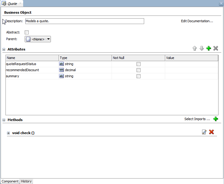

図10-1では、手動で作成した見積オブジェクトをビジネス・オブジェクト・エディタで編集しています。
図10-1 ビジネス・オブジェクト・エディタ
図10-1の説明が続きます
「図10-1 ビジネス・オブジェクト・エディタ」の説明

10.8.1 ビジネス・オブジェクトのエクスポート方法
ビジネス・オブジェクトをエクスポートして、他の開発者と共有できます。
ビジネス・オブジェクトをエクスポートするには:
  1. 「アプリケーション」ウィンドウで、ビジネス・オブジェクトを右クリックします。
  2. 「エクスポート」を選択します。
    「オブジェクト・ファイルの選択」ダイアログ・ボックスが表示されます。
  3. エクスポートしたビジネス・オブジェクトを格納するディレクトリを選択します。
  4. 「ファイル名」フィールドに、エクスポートしたビジネス・オブジェクトの名前を入力します。
  5. 「保存」をクリックします。
    エクスポートしたビジネス・オブジェクト・ファイルが、選択したディレクトリに格納されます。
10.8.2 ファイルからのビジネス・オブジェクトのインポート方法
別のプロジェクトからエクスポートしたビジネス・オブジェクトをインポートできます。
ファイルからビジネス・オブジェクトをインポートするには:
  1. 「アプリケーション」ウィンドウで、「ビジネス・カタログ」ノードを右クリックします。
  2. 「ビジネス・オブジェクトのインポート」を選択します。
  3. エクスポートしたビジネス・オブジェクトを含むファイルを選択します。
  4. 「開く」をクリックします。
    選択したファイルに含まれるビジネス・オブジェクトが、ビジネス・カタログに表示されます。

10.10.1 子ビジネス・オブジェクトの作成方法
子ビジネス・オブジェクトを作成すると、ビジネス・オブジェクトで定義されている属性およびメソッドを再利用できます。
子ビジネス・オブジェクトを作成する手順は次のとおりです。
  1. 「アプリケーション」ウィンドウで、親ビジネス・オブジェクトとして使用するビジネス・オブジェクトを右クリックします。
  2. 「子オブジェクトの作成」を選択します。
    ビジネス・オブジェクトの作成ダイアログ・ボックスが表示されます。
  3. 名前を入力し、宛先モジュールを選択します。
  4. 「OK」をクリックします。
    子ビジネス・オブジェクトが表示されたビジネス・オブジェクト・エディタが開きます。どれが親フィールドであるのかを示す親フィールドがあることに注意してください。
