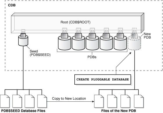

表38-1では、PDBの作成に使用できる手法について説明します。
表38-1 PDBを作成する手法
手法 説明 詳細情報
シードを使用したPDBの作成
シードのファイルを使用して、PDBをCDBに作成します。この手法では、シードに関連付けられているファイルを新しい場所にコピーし、コピーしたファイルを新しいPDBに関連付けます。
「シードを使用したPDBの作成」

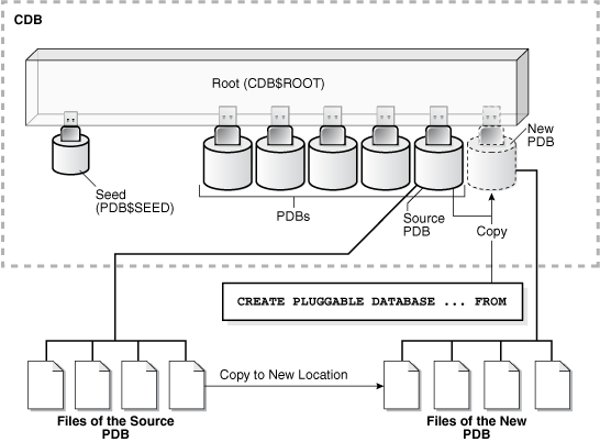

既存のPDBまたは非CDBのクローニングによるPDBの作成
ソースのPDBまたは非CDBをクローニングし、そのクローンをCDBに接続してPDBを作成します。ソースは、ローカルCDBのPDB、リモートCDBのPDB、非CDBのいずれでもかまいません。この手法では、ソースに関連付けられているファイルを新しい場所にコピーし、コピーしたファイルを新しいPDBに関連付けます。
「既存のPDBまたは非CDBのクローニングによるPDBの作成」

表38-1で説明しているすべての手法では、CREATE PLUGGABLE DATABASE文を使用してPDBを作成します。これらの手法は、コピーおよび接続という2つの主要なカテゴリに分類されます。図38-1は、PDBを作成するためのオプションを表します。
図38-1 PDBを作成するためのオプション
図38-1の説明が続きます
「図38-1 PDBを作成するためのオプション」の説明

38.3 シードを使用したPDBの作成
CREATE PLUGGABLE DATABASE文により、シードのファイルを使用してCDBにPDBを作成できます。
関連項目:
CREATE PLUGGABLE DATABASE文の詳細は、『Oracle Database SQL言語リファレンス』を参照してください。
38.3.1 シードからPDBを作成する方法の概要
CREATE PLUGGABLE DATABASE文により、シードのファイルを使用して新しいPDBを作成できます。
この文では、これらのファイルを新しい場所にコピーし、新しいPDBに関連付けます。図38-2は、この手法で新しいPDBがどのように作成されるかを示しています。
図38-2 シード・ファイルを使用したPDBの作成
図38-2の説明が続きます
「図38-2 シード・ファイルを使用したPDBの作成」の説明
シードから新しいPDBを作成する場合、CREATE PLUGGABLE DATABASE文でPDBの管理者を指定する必要があります。この文では、管理者をPDBのローカル・ユーザーとして作成し、PDB_DBAロールを管理者にローカルに付与します。

38.4.1 PDBのクローニングの概要
CREATE PLUGGABLE DATABASE文を使用して、ソースPDBまたは非CDBからPDBをクローニングできます。
この手法では、ソースPDBまたは非CDBをクローニングし、そのクローンをCDBに接続します。この手法を使用するには、ソースを指定するFROM句を含める必要があります。
ソースは、コピーされる既存のPDBまたは非CDBです。ターゲットPDBはソースのクローンです。ソースは、ローカルCDBのPDB、リモートCDBのPDB、非CDBのいずれでもかまいません。CREATE PLUGGABLE DATABASE文では、ソースに関連付けられているファイルを新しい場所にコピーし、そのファイルをターゲットPDBに関連付けます。
クローニングの用途の1つは、テスト用です。クローニングを使用すると、PDBまたは非CDBのクローンを1つ以上作成し、孤立した状況で安全にテストできます。たとえば、新しいアプリケーションまたは変更されたアプリケーションを、本番PDBで使用する前に、クローニングPDBでテストできます。
図38-3は、ソースがローカルPDBである場合に、この手法で新しいPDBがどのように作成されるかを示しています。

38.4.2 ローカルPDBのクローニング
この項では、ローカルPDBのクローニングについて説明します。ローカルPDBのクローニング後、ソースPDBとターゲットPDBは同じCDBに存在します。
次の前提条件を満たしている必要があります。
  • 「PDBの準備」で説明している前提条件を満たします。
  • 現行ユーザーは、ルートおよびソースPDBの両方でCREATE PLUGGABLE DATABASEシステム権限を持っている必要があります。
  • ソースPDBは、読取り専用モードでオープンしている必要があります。
ローカルPDBをクローニングする手順は、次のとおりです。
  1. SQL*Plusで、現在のコンテナがルートであることを確認します。
    「現在のコンテナについて」および「SQL*Plusを使用したCDB内のコンテナへのアクセス」を参照してください。
  2. CREATE PLUGGABLE DATABASE文を実行し、ソースPDBをFROM句で指定します。他の句が必要な場合はそれらを指定します。
    「ローカルPDBのクローニングの例」を参照してください。
    作成したPDBはマウント・モードになり、そのステータスはNEWです。PDBのオープン・モードは、V$PDBSビューのOPEN_MODE列を問い合せることで確認できます。CDB_PDBSまたはDBA_PDBSビューのSTATUS列を問い合せて、PDBのステータスを表示できます。
    PDBの新しいデフォルト・サービスが作成されます。サービスの名前はPDBと同じになり、このサービスを使用してPDBにアクセスできます。このサービスにアクセスするクライアントには、Oracle Net Serviceが正しく構成されている必要があります。 「SQL*Plusを使用したCDB内のコンテナへのアクセス」を参照してください。
