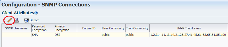

Tâche 3   Configurez les paramètres client SNMP pour STA
Suivez cette procédure pour configurer STA pour recevoir les données SNMP d'une ou plusieurs bibliothèques. Vous devrez créer une entrée client pour votre site.
  1. Dans le menu de navigation, sélectionnez Setup & Administration > Configuration > SNMP Connections.
  2. Dans le tableau Client Attributes, sélectionnez la ligne de tableau vide. Dans la barre d'outils, cliquez sur Edit.
    Affiche l'emplacement de l'icône Edit.
  3. Complétez la boîte de dialogue Define SNMP Client Settings.
    Remarque:
    Même si STA contrôle uniquement des bibliothèques configurées pour la communication v2c, vous devez remplir tous les champs, y compris ceux applicables à v3. Aucun champ ne doit rester vide. Reportez-vous à la section "Communication SNMP".
    • Nom d'utilisateur de connexion STA SNMP (Authentification) : le nom d'utilisateur SNMP v3 que vous avez créé dans "Création d'un utilisateur SNMP v3".
    • Saisir le mot de passe de connexion STA SNMP (Authentification) : le mot de passe d'autorisation de connexion que vous avez créé dans "Création d'un utilisateur SNMP v3".
    • Saisir le mot de passe confidentiel de chiffrement (Confidentialité) : le mot de passe confidentiel de chiffrement que vous avez créé dans "Création d'un utilisateur SNMP v3".
    • Communauté d'utilisateurs : nécessaire pour le protocole de transfert initial avec la bibliothèque ou si v2c est utilisé pour la communication STA. Le paramètre par défaut est public, mais il peut être modifié pour correspondre aux spécifications de la bibliothèque. Pour plus d'informations, reportez-vous à la section "Définition d'un utilisateur SNMP v2c".
    • Communauté de déroutement : uniquement utilisée si v2c est utilisé pour communiquer avec la bibliothèque. Lorsque vous utilisez v3, la configuration par défaut de cet ensemble doit être public. Si vous utilisez v2c pour communiquer avec la bibliothèque, il peut être modifié pour correspondre aux spécifications de la bibliothèque.
  4. Cliquez sur Save.
    Un message vous rappelle qu'un test de connexion de bibliothèque est nécessaire. Vous exécuterez ce test plus loin dans le processus.

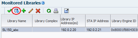

Tâche 6   Test de la connexion SNMP vers la bibliothèque.
Cette procédure permet de tester la connexion SNMP entre STA et chaque bibliothèque. Suivez cette procédure à chaque fois que vous ajoutez ou modifiez des informations SNMP sur STA ou la bibliothèque. Vous pouvez tester une seule connexion de bibliothèque à la fois.
Remarque:
Un test de connexion peut entraîner une perte temporaire des paquets entrants. Il est donc recommandé de l'exécuter uniquement si nécessaire.
  1. Dans le menu de navigation STA, sélectionnez Setup & Administration > Configuration > SNMP Connections.
  2. Dans le tableau Monitored Libraries, sélectionnez une bibliothèque puis cliquez sur Check / Test Connection.
    Résultats de test pour MIB Walk Channel, Trap Channel et Media ValidationBas de page 1  Le support apparaîtra temporairement. Pour dépanner un testBas de page 2 , reportez-vous à la section "Tests de connexion et collectes de données de dépannage".
    Affiche l'emplacement de l'icône de test de la connexion.
  3. Cliquez sur OK. Le tableau Monitored Libraries est mis à jour comme suit :
    • Le champ Library Complex est vide et sera mis à jour lors de la prochaine tâche.
    • Le champ Library Engine ID est rempli. (L'incohérence entre l'ID de moteur de bibliothèque affiché ici et l'ID de moteur de bibliothèque spécifié lors de la création d'un destinataire de déroutement dans la bibliothèque n'affecte pas le test de connexion.)
    • Le champ Recent SNMP Trap Communication Status indique NONE.
    • Les champs Last Successful Connection et Last Connection Attempt indiquent la date et l'heure à laquelle le test de connexion s'est terminé et a commencé, respectivement.
    • Le champ Last Connection Status indique "SUCCESS".
