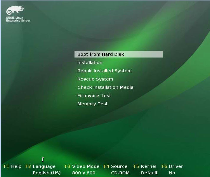

    此时将显示 SUSE Linux Enterprise Server 引导屏幕。
    image:SUSE 初始引导选项屏幕
  5. 在引导屏幕中,使用 Tab 键选择第二个选项 Installation,然后按 Enter 键。

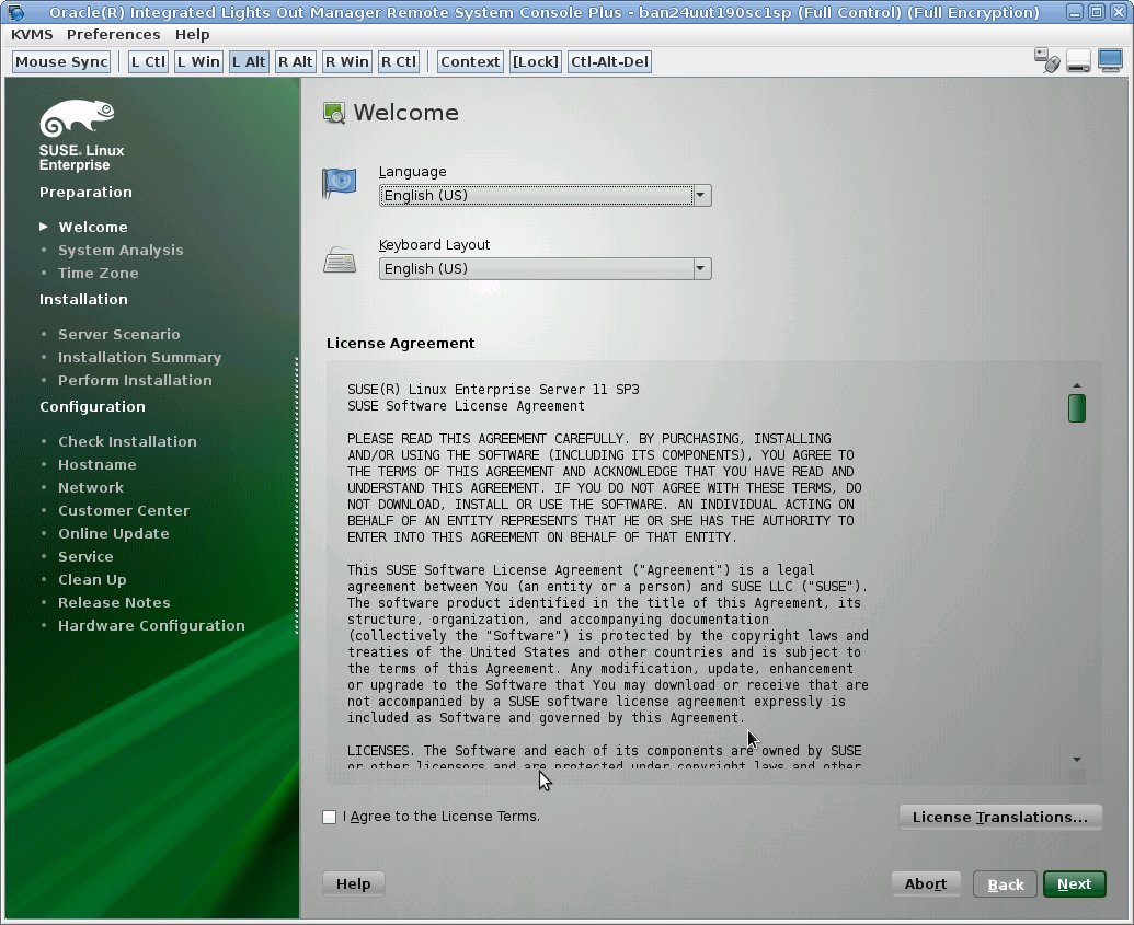

    此时将显示 "Welcome" 屏幕。
    image:初始 SUSE “Welcome“ 屏幕
  6. 在 "Welcome" 屏幕中,执行以下操作:
    1. 选择合适的语言。
    2. 选择 "Keyboard Layout"。
    3. 阅读并接受许可协议。
    4. 单击 Next。

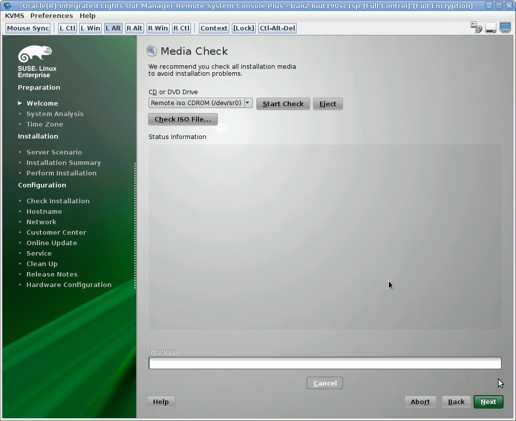

      此时将显示 "Media Check" 屏幕。
      image:初始 SUSE “Media Check“ 屏幕
  7. 如果这是您第一次从该介质执行安装,则应考虑测试介质;否则,请单击 Next 并转继续执行Step 9。
  8. 要检查介质,请执行以下操作:
    1. 选择介质类型,然后单击 Start Check 按钮。
    2. 介质检查完成后,单击 Next。

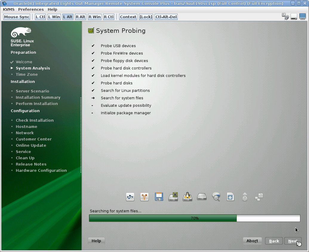

      此时将显示 "System Probing" 屏幕。
      image:SUSE 的 “System Probing“ 屏幕。

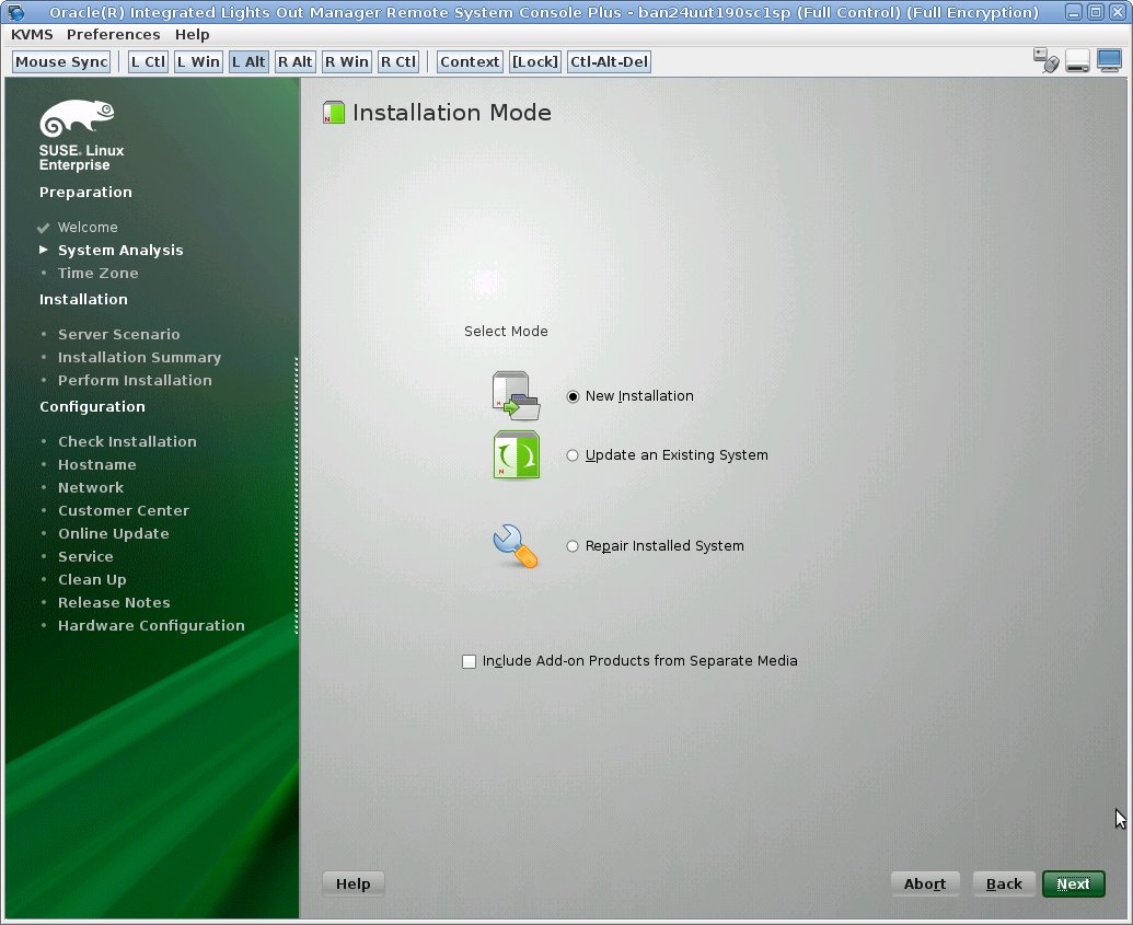

    在完成系统分析后,会显示 "Installation Mode" 屏幕。
    image:SUES “Installation Mode“ 屏幕。
  9. 在 "Installation Mode" 屏幕中,选择 New Installation,然后单击 Next。

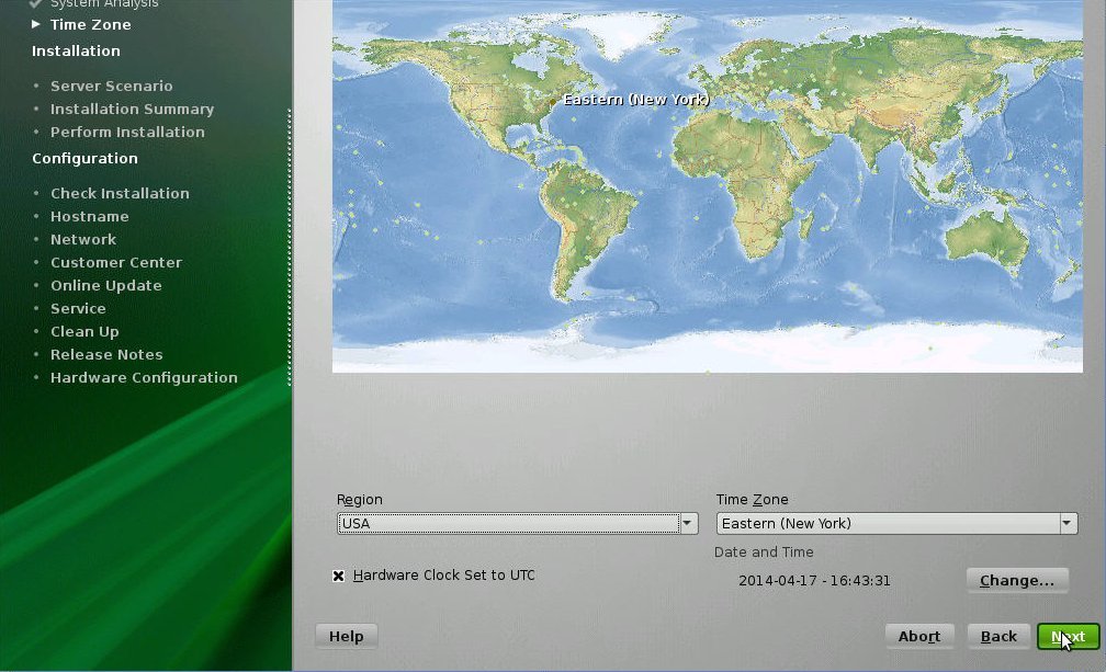

    此时将显示 "Clock and Time Zone" 屏幕。
    image:图中显示了 “Time Zone“ 屏幕。
    Note -  如果需要 NTP 服务,可在操作系统安装完成后设置该服务。
  10. 在 "Clock and Time Zone" 屏幕中,选择相应的区域和时区设置,然后单击 Next。

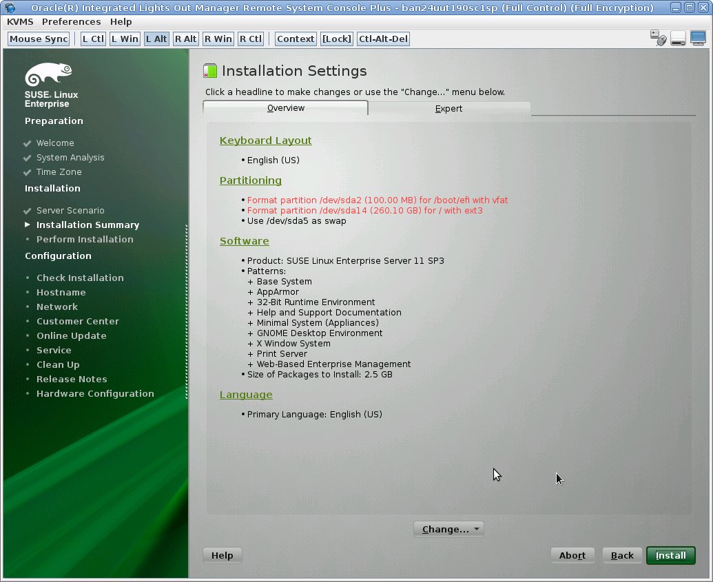

    此时将显示 "Installation Settings" 屏幕。
    image:SUSE “Installation Settings“ 屏幕
  12. 在 "Installation Settings" 屏幕中,执行以下操作:
    • 单击 Install 接受所显示的安装设置。
      或者
    • 单击 Change,编辑设置,然后单击 Install 以应用更改并继续安装。
      Note - 有关如何创建定制分区或编辑其他安装设置的更多信息,请参阅 SLES 11 文档。

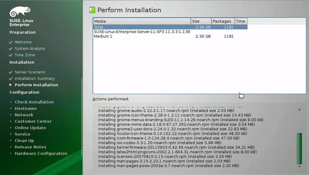

  14. 在 "Confirm Installation" 对话框中,阅读消息,然后单击 Install 开始安装。
    此时将显示 "Perform Installation" 对话框。
    image:图中显示了 “Perform Installation“ 对话框。
  15. 继续执行基本的安装设置,直到所有 SLES 11 OS 文件都已安装并且系统重新引导。
