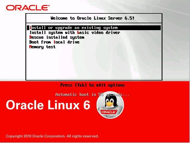

  5. 安装程序显示的下一个屏幕取决于您选择的是 Legacy BIOS 引导模式还是 UEFI 引导模式。
    • 如果选择了 Legacy BIOS 引导模式,则显示以下 Oracle Linux 引导屏幕。
      image:图中显示了 Legacy BIOS 引导模式下的 Oracle Linux 引导屏幕。
    • 如果选择了 UEFI 引导模式,则显示以下 Oracle Linux 引导屏幕。
      image:UEFI 引导模式下的 Oracle Linux 6.5 引导屏幕。
  6. 在此安装中,请执行以下操作之一:
    • 如果选择了在 Legacy BIOS 引导模式下安装,请接受默认设置并按 Enter 键。
    • 如果选择了在 UEFI 引导模式下安装,请按 Enter 键,或者让屏幕超时。
    此时将显示 "Disc Found" 屏幕。

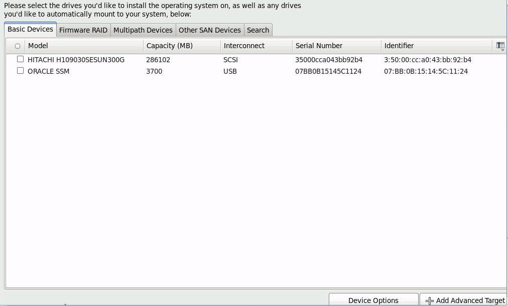

    此时将显示 "Please select the drive you'd like to install the operating system on" 屏幕。
    image:图中显示了 “Please Select the Drive You'd Like to Install the Operating System On“ 屏幕
  12. 选择要在其上安装操作系统的存储驱动器,滚动到屏幕底部并单击 Next。
    Caution
    Caution  -  不要选择 Oracle SSM 驱动器作为安装目标。此驱动器是为 Oracle System Assistant 保留的,在任何情况下都不应用作引导驱动器或存储驱动器。有关 Oracle SSM 闪存驱动器的更多信息,请参见安装目标选项。

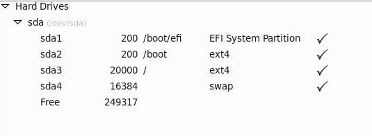

  17. 要创建分区,请执行以下操作:
    1. 滚动到屏幕底部并单击 "Create"。
      此时将显示 "Create Storage" 对话框。
      image:图中显示了 “Create Storage“ 对话框。
    2. 选择 "Standard Partition" 并单击 "Create"。
      此时将显示 "Add Partition" 对话框。
      image:图中显示了 “Add a Partition“ 对话框。
    3. 在对话框中,将 "Mount point" 设置为 /boot,保留 "File System Type" 设置 ext4 和 "Size (MB)" 设置 200。
      以下是更新后的 "Add Partition" 对话框。
      image:图中显示了更新后的 “Add a Partition“ 对话框。
    4. 单击 OK。
      此时将创建分区。
    5. 重复上面的步骤 a 到步骤 d 以创建以下额外分区:
      挂载点
      文件系统类型
      大小 (MB)
      /boot/efi
      Note -  仅在选择了 UEFI 引导模式时才能创建此分区。Legacy BIOS 引导模式不支持此分区。
      EFI 系统分区
      200
      ext4
      20000
      无
      交换
      16384
      此时将显示更新后的分区屏幕。
      image:图中显示了更新后的分区屏幕。
  18. 单击 "Next" 以应用分区。

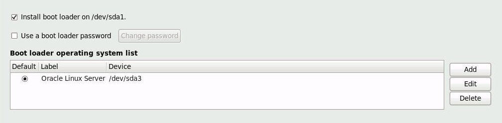

  21. 在安装引导装载程序屏幕中,选择 /dev/sda1 上的安装引导装载程序,然后单击 Next。
    此时将显示 "Select server software to install" 屏幕。

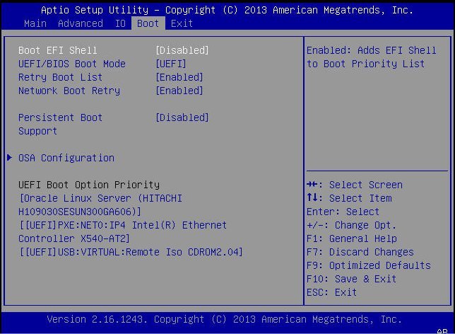

  25. 要访问 BIOS 设置实用程序以将服务器设置为从刚安装的操作系统引导,请按 F2 键。
    此时将显示 BIOS 设置实用程序屏幕,并且 "Boot Menu" 处于选中状态。此时将显示 BIOS 屏幕并且需要执行操作才能继续安装,具体取决于为 OS 安装选择的 UEFI/BIOS 引导模式。
    • 如果在 Legacy BIOS 引导模式下安装了 OS,请继续执行Step 26。
    • 如果在 UEFI 引导模式下安装了 OS,请继续执行Step 27。

  27. 如果是在 UEFI 引导模式下安装了 OS,请执行以下步骤:
    1. 在下面显示的 BIOS 设置实用程序屏幕中,确认 "[Oracle Linux Server (HITACHI H109030SESUN300GA606)]" 在 "UEFI Boot Option Priority" 字段下作为第一个选项列出。
      image:图中显示了 UEFI 引导模式下的 “BIOS Boot Menu“ 屏幕。
      Note -  在您的安装中出现的 "BIOS Boot" 屏幕可能会因您的服务器中安装的磁盘控制器及其他硬件(如 PCIe 网卡)的类型而有差异。
    2. 按 F10 键退出 BIOS 设置实用程序。

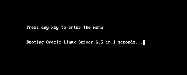

  28. 在重新引导继续过程中等待。
    将出现以下内核屏幕。
    Press any key to enter the menu
    Booting Oracle Linux Server Unbreakable Enterprise Kernel (3.8.13-16.2.1.el6uek.x86_64) in 2 seconds...
    Oracle Unbreakable Enterprise Kernel Release 3 for Linux 是默认内核。
  29. 如果您不想要更改默认内核,请转至Step 31;否则,请转至Step 30。
  30. (可选)如果正在安装 Oracle Linux 6.5 并要切换至 Red Hat 兼容内核,请执行以下操作。
    1. 按任意字符键。
      此时将显示 GNU GRUB 屏幕。
      image:图中显示了 GNU GRUB 屏幕。
    2. 对于与 Red Hat 兼容的内核,请选择第二个菜单选项,然后按 Enter 键。
