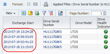

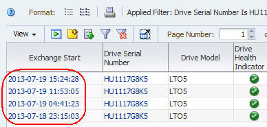

En las siguientes figuras se muestran los mismos datos de intercambio con dos configuraciones de zona horaria diferentes.
Figura 2-1 Intercambios con zona horaria del este de los EE. UU.
Figura 2-2 Intercambios con zona horaria del oeste de los EE. UU. (dos horas más temprano)

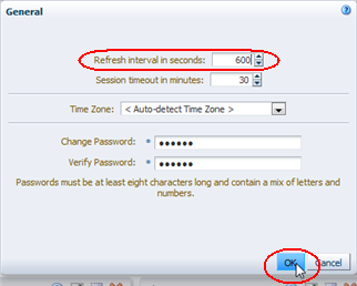

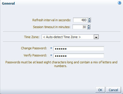

Use este procedimiento para establecer el ratio de actualización de visualización de la pantalla para su nombre de usuario de STA en esta sesión y sesiones de conexión futuras. Las pantallas de STA se actualizan con la frecuencia especificada para mostrar nuevos datos. El valor predeterminado es de 480 segundos. Consulte "Intervalo de actualización de pantalla" para obtener detalles.
Seleccione Preferences > General (Preferencias > General) en la barra de herramientas principal.
Aparece el cuadro de diálogo Generalidades.
En el campo Refresh interval in seconds (Intervalo de actualización en segundos), introduzca en nuevo ratio de actualización que desea asignar y, a continuación, haga clic en OK (Aceptar).
La configuración se aplica inmediatamente. Permanece en efecto para esta sesión y sesiones de conexión futuras, hasta que la vuelva a cambiar usando este procedimiento.
Use este procedimiento para establecer el período de tiempo de espera para su nombre de usuario de STA en esta sesión y sesiones de conexión futuras. Si la sesión de conexión está inactiva por un tiempo mayor que el indicado por este parámetro, la sesión se finaliza. El valor predeterminado es 30 minutos. Consulte "Intervalo de tiempo de espera automático" para obtener detalles.
En el campo Session timeout in minutes (Tiempo de espera de la sesión en minutos), introduzca el período de tiempo de espera que desee asignar y, a continuación, haga clic en OK (Aceptar).
La configuración se aplica inmediatamente. Permanece en efecto para sesiones de conexión futuras, hasta que la vuelva a cambiar usando este procedimiento.

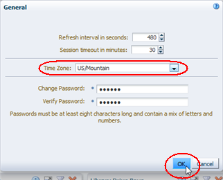

Use este procedimiento para cambiar la configuración de zona horaria para su nombre de usuario de STA. Todas las fechas y las horas se muestran en la zona horaria que especifique. Consulte "Opciones de zona horaria" para obtener información adicional.
En el menú Time Zone (Zona horaria), seleccione la zona horaria que desee usar y, a continuación, haga clic en OK (Aceptar).
Para que STA detecte automáticamente la zona horaria local a partir del reloj del sistema del equipo, seleccione <Auto-detect Time Zone> (Detectar zona horaria automáticamente).
Los datos de todas las pantallas de STA se muestran de inmediato en la nueva zona horaria. Esta configuración de zona horaria permanece en efecto para sesiones de conexión futuras, hasta que la vuelva a cambiar usando este procedimiento.

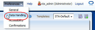

Use este procedimiento para personalizar la configuración de visualización de unidades y medios extraídos para su nombre de usuario de STA en esta sesión y sesiones de conexión futuras. Estos parámetros de configuración controlan la manera en la que se muestran las unidades y los medios extraídos en la interfaz de usuario de STA. Consulte "Opciones de visualización de unidades y medios extraídos" para obtener detalles.
Seleccione Preferences > Data Handling (Preferencias > Manejo de datos) en la barra de herramientas principal.
Aparece el cuadro de diálogo Data Handling (Manejo de datos).
Seleccione las casillas de verificación apropiadas para activar la visualización de las unidades extraídas, los medios extraídos o ambos.
Verifique las selecciones y haga clic en OK (Aceptar).

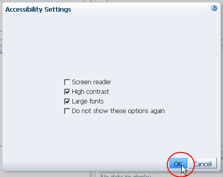

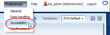

Use este procedimiento para personalizar la configuración de accesibilidad para su nombre de usuario de STA en esta sesión y sesiones de conexión futuras. Consulte "Opciones de Accesibilidad" para obtener detalles.
Seleccione Preferences > Accessibility (Preferencias > Accesibilidad) en la barra de herramientas principal.
Nota: Si no se selecciona la casilla de verificación "Do not show these options again" (No volver a mostrar estas opciones), esta pantalla aparece automáticamente cada vez que se inicia sesión en STA. |
Aparece el cuadro de diálogo Accessibility Settings (Configuración de accesibilidad).
Seleccione las casillas de verificación apropiadas para activar los modos de accesibilidad que desee usar. Opciones:
Screen Reader (Lector de pantalla) – Hace que la pantalla se optimice para el uso con lectores de pantalla, por ejemplo, JAWS. También permite realizar todas las acciones de la pantalla con el teclado en lugar del mouse.
High contrast (Alto contraste) – Hace que las pantallas de STA sean compatibles con las funciones de contraste alto proporcionadas por el explorador. Para optimizar los resultados, puede ser conveniente activar también el modo de fuentes grandes, que se describe a continuación.
Large fonts (Fuentes grandes) – Hace que las pantallas de STA sean compatibles con las fuentes de mayor tamaño y las capacidades de zoom proporcionadas por el explorador. Para optimizar los resultados, puede ser conveniente activar también el modo de contraste alto, que se describió en el párrafo anterior.
Do not show these options again (No volver a mostrar estas opciones) – Indica que no desea que este cuadro de diálogo se muestre automáticamente al iniciar sesión. Si aplica esta opción, cuando inicie sesión en STA en el futuro, se omitirá este cuadro de diálogo. Puede usar este procedimiento para restablecer esta opción cuando lo desee.
La visualización de la pantalla de STA se modifica de inmediato en función de las selecciones. Esta configuración permanece en efecto para sesiones de conexión futuras, hasta que la vuelva a cambiar usando este procedimiento.

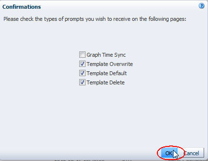

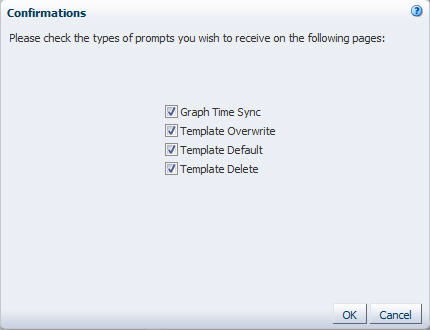

Use este procedimiento para personalizar la visualización de los cuadros de diálogo de confirmación seleccionados para su nombre de usuario de STA en esta sesión y sesiones de conexión futuras. Consulte "Opciones de cuadros de diálogo de confirmación" para obtener detalles.

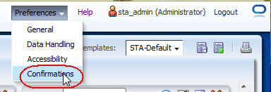

Seleccione Preferences > Confirmations (Preferencias > Confirmaciones) en la barra de herramientas principal.
Se abre el cuadro de diálogo Confirmations (Confirmaciones).
Para cada opción de la lista, seleccione la casilla de verificación para que el cuadro de diálogo aparezca o no seleccione la casilla de verificación para que el cuadro de diálogo no aparezca. Opciones:
Graph Time Sync (Sincronización de tiempo de gráficos) – La selección de esta casilla de verificación indica que desea que aparezca un cuadro de diálogo de confirmación antes de sincronizar todos los gráficos de una pantalla con el mismo rango de fechas.
Si no selecciona esta casilla de verificación, indica que desea que no se muestre el cuadro de diálogo de confirmación. Los gráficos se sincronizarán inmediatamente después de hacer clic en Synchronize Date Range (Sincronizar rango de fechas) en la barra de herramientas del panel de gráficos.
Template Overwrite (Sobrescritura de plantillas) – La selección de esta casilla de verificación indica que desea que aparezca un cuadro de diálogo de confirmación antes de guardar cambios en una plantilla existente.
Si no selecciona esta casilla de verificación, indica que desea que no se muestre el cuadro de diálogo de confirmación. Las plantillas existentes se sobrescribirán inmediatamente después de hacer clic en Save (Guardar) en el cuadro de diálogo Save Template (Guardar plantilla).
Template Default (Plantilla predeterminada) – La selección de esta casilla de verificación indica que desea que aparezca un cuadro de diálogo de confirmación cuando se cambie la plantilla predeterminada de una pantalla.
Si no selecciona esta casilla de verificación, indica que desea que no se muestre el cuadro de diálogo de confirmación. La nueva plantilla predeterminada se aplicará inmediatamente después de hacer clic en Default Template (Plantilla predeterminada) en la barra de herramienta de plantillas.
Template Delete (Sobrescritura de plantillas) – La selección de esta casilla de verificación indica que desea que aparezca un cuadro de diálogo de confirmación antes de suprimir una plantilla existente.
Si no selecciona esta casilla de verificación, indica que desea que no se muestre el cuadro de diálogo de confirmación. Las plantillas se suprimirán inmediatamente después de hacer clic en Delete (Suprimir) en el cuadro de diálogo Delete Template (Suprimir plantilla).
