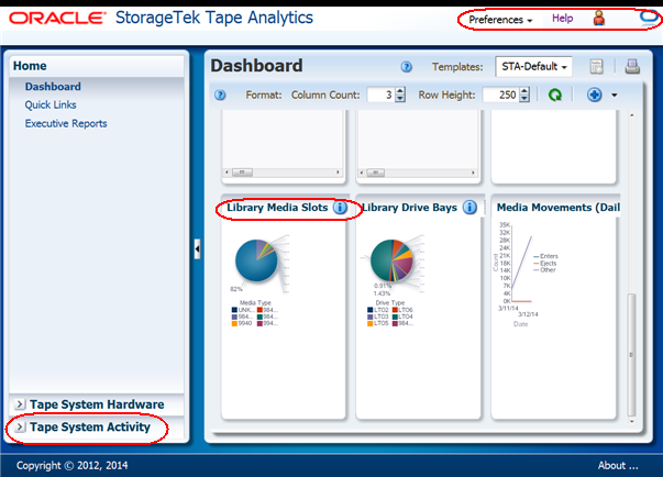

Diseño general de las pantallas
Todas las pantallas de STA tienen la misma estructura y diseño generales. Las partes principales se ilustran y describen a continuación.
Elemento Nombre Descripción
A Barra de herramientas principal Proporciona acceso directo a los comandos independientes de la pantalla que se usan con frecuencia. Consulte "Barra de herramientas principal" para obtener detalles.
B Barra de Navegación Herramienta de navegación principal de STA. Proporciona acceso directo a todas las pantallas de STA. Consulte "Barra de navegación" para obtener detalles.
C Título de la pantalla Nombre de la pantalla. Corresponde al enlace de la pantalla en la barra de navegación.
D Barra de herramienta de plantillas Proporciona acceso a los comandos utilizados con más frecuencia para usar plantillas. Consulte la Guía del usuario de STA para obtener más información.
E Ventana principal Parte principal de la pantalla, donde se muestra el contenidos de STA. Consulte "Ventana principal" para obtener detalles.
F Icono para reducir el panel Indica que el panel se puede contraer o cambiar de tamaño, ya sea de manera vertical u horizontal. Consulte "Reducción y restauración del área de gráficos" para obtener detalles.
G Barra de control de cambio de tamaño Indica que el panel se puede cambiar de tamaño, ya sea de manera vertical u horizontal. Aparece al deslizar el puntero del mouse sobre el espacio entre dos áreas de la pantalla cuyo tamaño se puede cambiar. Consulte "Cambio de tamaño de las áreas de gráficos y tablas" para obtener detalles.
H Barras de desplazamiento Permites desplazarse de manera vertical u horizontal para mostrar más datos. Aparecen dinámicamente cuando el área de la pantalla no es suficiente para mostrar todos los datos a la vez.
S Acerca de Muestra información detallada sobre la versión del software. Consulte la Guía del usuario de STA para obtener más información.

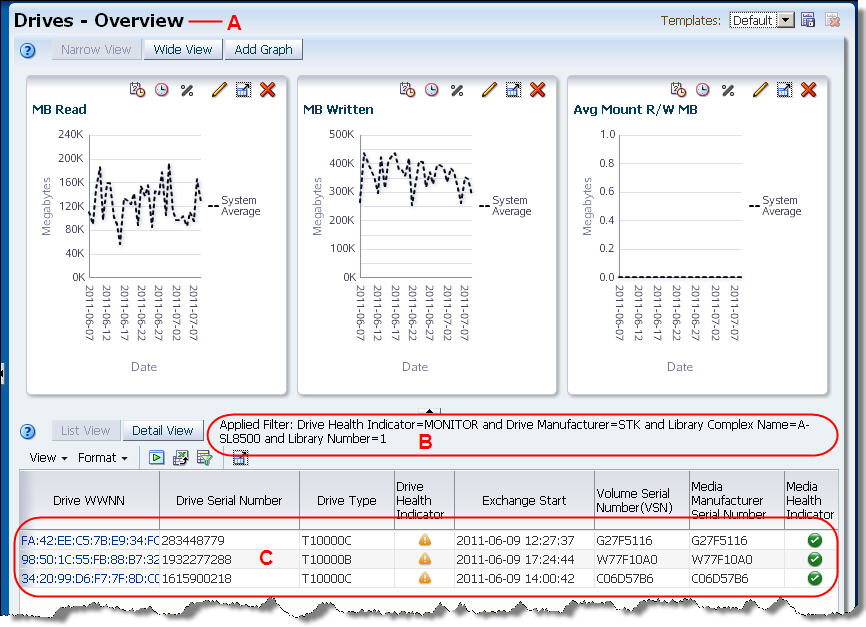

Navegación por enlaces de texto
La barra de navegación es la herramienta de navegación principal de STA y proporciona acceso directo a todas las pantallas de STA (consulte información detallada en "Barra de navegación"). Los enlaces de texto proporcionan un medio de navegación adicional, especialmente para profundizar el nivel de detalle de la información sobre los recursos.
Están disponibles los siguientes tipos de enlaces de texto:
Al hacer clic en un enlace de texto, se lo redirecciona a una pantalla que muestra información detallada adicional correspondiente a los elementos y la barra de navegación se actualiza para reflejar la ubicación actual en la jerarquía de pantallas.
Asimismo, al hacer clic en un enlace, se aplican criterios de filtro a la pantalla resultante, y estos criterios permanecen activos al navegar a otras pantallas. Esto es importante para comprender la funcionalidad completa de STA. Consulte la Guía del usuario de STA para obtener información detallada.
Los enlaces aparecen en la pantalla como texto de color azul subrayado.

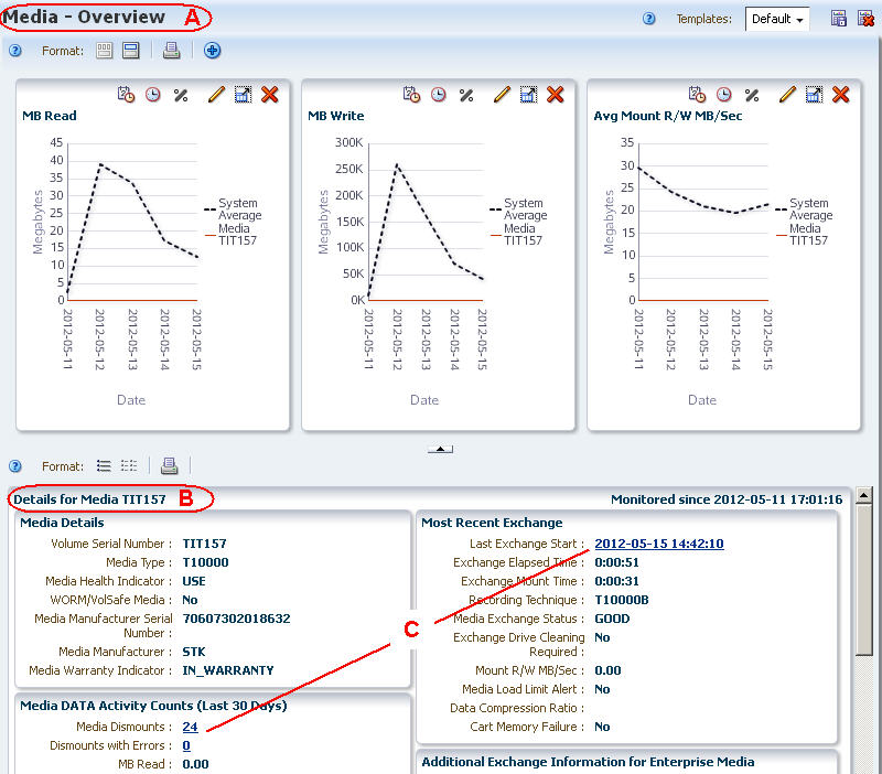

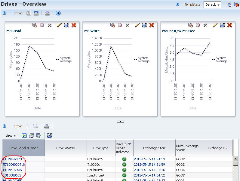

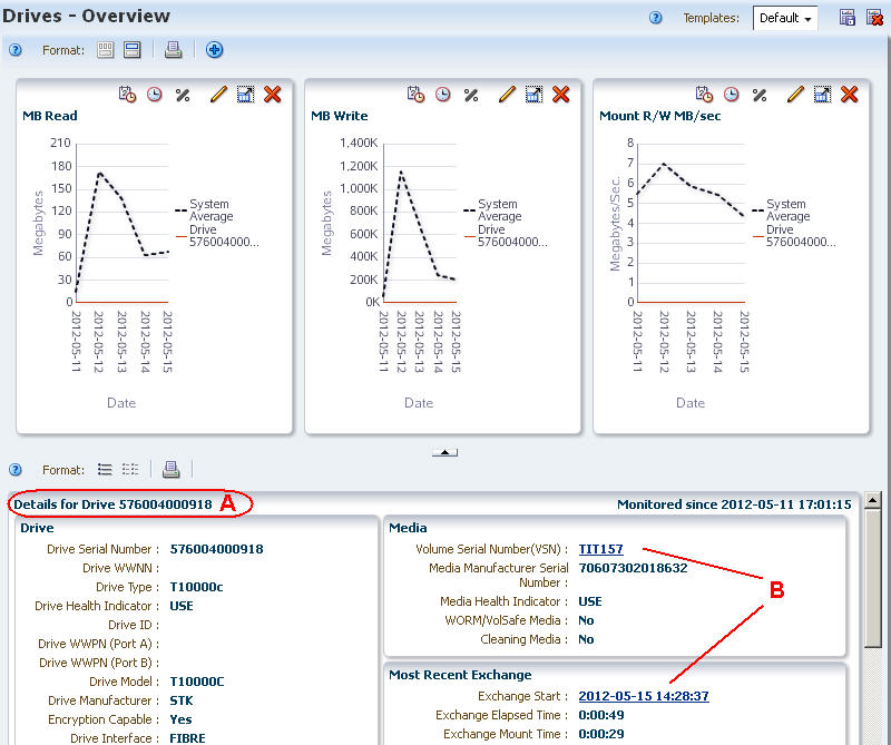

Enlaces de identificadores de recursos
Los enlaces de identificadores de recursos aparecen en las pantallas de las tablas de vista de lista y las pantallas de vista de detalles. Por ejemplo, los siguientes identificadores normalmente son enlaces activos:
  • Identificadores de medios: Normalmente número de serie del volumen (VSN o volser)
  • Identificadores de unidades: Normalmente el nombre Drive World Wide Node Name (WWNN) o el número de serie de la unidad
  • Identificadores de intercambio: Normalmente el inicio del intercambio
Ocasionalmente, estos identificadores no son enlaces activos, ya sea porque la información acerca del recurso está incompleta o porque el recurso fue extraído del sistema de la biblioteca de cintas. En estos casos, los identificadores de los recursos aparecen en la pantalla como texto de color gris atenuado. Consulte la Guía del usuario de STA para obtener información adicional.
Al hacer clic en el enlace del identificador de un recurso, se lo redirecciona a la pantalla de vista de detalle correspondiente, que proporciona los detalles completos correspondientes a ese recurso. La pantalla de vista de detalles puede, a su vez, proporcionar enlaces para recursos relacionados; puede hacer clic en cualquiera de ellos para ver los detalles correspondientes a esos recursos.
Nota:
En la mayoría de los casos, los identificadores de los recursos son únicos, pero en algunos casos pueden no serlo, por ejemplo, cuando hay volsers duplicados en una biblioteca o un complejo de bibliotecas.

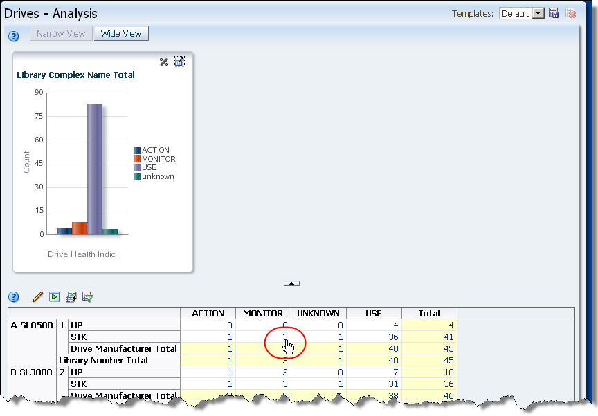

Enlaces de cantidades acumuladas
Las celdas de las tablas dinámicas contienen cantidades acumuladas de recursos o eventos que cumplen con criterios específicos (consulte información detallada en "Tablas dinámicas").
Al hacer clic en una cantidad acumulada, se lo redirecciona a la pantalla de descripción general correspondiente, que proporciona información detallada adicional sobre los recursos incluidos en la cantidad. Si la cantidad acumulada es "1", se muestra sólo un recurso en la pantalla de descripción general. Si la cantidad acumulada es "0", al hacer clic en el enlace aparece el mensaje: "There is no data to display." (No hay datos para mostrar).
Nota:
Los enlaces de cantidades acumuladas también aplican criterios de filtro a los datos que se muestran en la tabla. Consulte la Guía del usuario de STA para obtener más información.

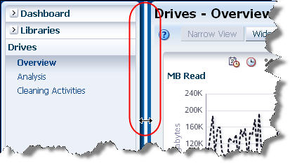

Use este procedimiento para cambiar el tamaño relativo entre la barra de navegación y la ventana principal.
  1. Deslice el puntero del mouse sobre el espacio entre la barra de navegación y la ventana principal hasta que aparezcan la barra de control de cambio de tamaño vertical y el cursor de cambio de tamaño de objetos.
  2. Haga clic y arrastre la barra de control hasta que los tamaños de la barra de navegación y la ventana principal sean los deseados y, en ese momento, suelte la barra de control.

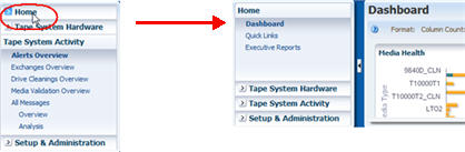

Reducción y restauración de la barra de navegación

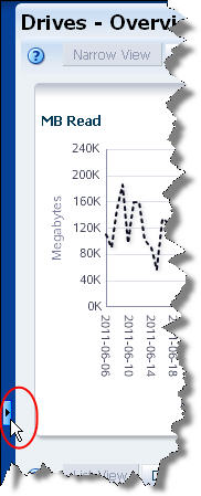

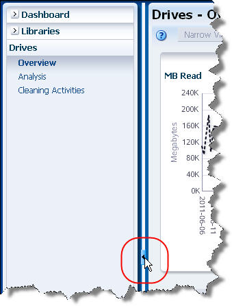

Use este procedimiento para ocultar la barra de navegación y después restaurarla.
  1. Haga clic en el ícono para reducir el panel en el espacio entre la barra de navegación y la ventana principal.
    La barra de navegación se reduce y la ventana principal se amplía de manera horizontal para ocupar toda la pantalla.
  2. Para restaurar la barra de navegación con el ancho original, haga clic en el ícono para restaurar el panel que se encuentra en el lado izquierdo de la ventana.

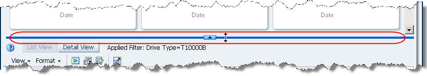

Use este procedimiento para cambiar el tamaño relativo entre las áreas de gráficos y tablas.
  1. Deslice el puntero del mouse sobre el espacio entre las áreas de gráficos y tablas hasta que aparezcan la barra de control de cambio de tamaño y el cursor de cambio de tamaño de objetos.
    Nota:
    Si la barra de control de cambio de tamaño no aparece, tal vez el área de gráficos esté reducida, lo que se indica mediante la presencia del ícono de la flecha hacia abajo para restaurar el panel en la parte superior de la pantalla. En este caso, consulte las instrucciones en "Reducción y restauración del área de gráficos".
  2. Haga clic en la barra de control de cambio de tamaño y arrástrela hasta que el tamaño de las dos áreas sea el deseado y, en ese momento, suelte el mouse. El ícono para reducir el panel sigue visible en la posición de la flecha hacia arriba para indicar que se cambió el tamaño del área de gráficos, pero que no se la redujo.

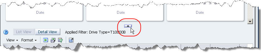

Use este procedimiento para ocultar el área de gráficos y después restaurarla. La reducción del área de gráficos permite tener más espacio en la ventana principal para ver los datos de las tablas.

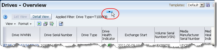

  1. Haga clic en el ícono para reducir el panel en el espacio entre las áreas de gráficos y tablas.
    El área de gráficos está oculta y el área de tablas se amplía verticalmente para ocupar toda la ventana principal. El ícono cambia por el ícono de la flecha hacia abajo para restaurar el panel.
  2. Para restaurar el área de gráficos con el tamaño que tenía antes de reducirla, haga clic en el ícono para restaurar el panel que se encuentra en la parte superior de la ventana principal.

Uso de la barra de navegación para acceder a las pantallas
Use este procedimiento para mostrar las pantallas mediante la barra de navegación.
  1. Haga clic en una ficha reducida de la barra de navegación.
    La ficha se amplía y se ven los enlaces de todas las pantallas de la ficha.
    Simultáneamente, la primera pantalla de la lista de la ficha se muestra de manera automática en la ventana principal. El título de la pantalla, que se encuentra en la parte superior izquierda de la ventana principal (en este ejemplo, Alerts Overview [Descripción general de alertas]) corresponde a la selección hecha en la barra de navegación.
  2. Para navegar a otras pantallas puede realizar alguna de las siguientes acciones:

Este procedimiento es un ejemplo del uso de los enlaces de identificación de recursos para mostrar detalles acerca de una unidad individual y otros recursos relacionados con ella.
  1. En la barra de navegación, haga clic en Drives (Unidades) para mostrar la pantalla Drives – Overview (Descripción general de unidades).
    La columna Drive Serial Number (Número de serie de la unidad) muestra los enlaces de texto para todas las unidades.
  2. Haga clic en uno de los enlaces de las unidades.
    Se lo redirecciona a la pantalla Drives –Overview, Detail View (Descripción general de unidades, Vista detallada), que muestra los detalles completos correspondientes a la unidad seleccionada.
    • A – La cabecera Detail View (Vista de detalle) identifica la unidad que se muestra.
    • B – Los enlaces de los identificadores de los recursos relacionados aparecen en la pantalla.
  3. Haga clic en el enlace Volume Serial Number (Número de serie del volumen).
    Se lo redirecciona a la pantalla Media –Overview, Detail View (Medios – Descripción general, Vista detallada), que muestra los detalles completos correspondientes al registro del medio seleccionado.
    • A – El título de la pantalla identifica la pantalla actual.
    • A – La cabecera Detail View (Vista de detalle) identifica el registro del medio que se muestra.
    • B – En la pantalla aparecen enlaces de los identificadores de los recursos adicionales. Puede hacer clic en cualquiera de estos enlaces para continuar la navegación.

Este procedimiento es un ejemplo de la manera en la que se usan los enlaces de cantidades acumuladas para profundizar para obtener detalles adicionales acerca de un grupo de unidades incluidas en una cantidad acumulada.
  1. En la barra de navegación, haga clic en la ficha Drives (Unidades) y, a continuación, en el enlace Analysis (Análisis) para mostrar la pantalla Drives – Analysis (Unidades – Análisis).
    La pantalla incluye una tabla dinámica. En este ejemplo, la cantidad acumulada "3" de la celda resaltada representa tres unidades StorageTek en la biblioteca "1", dentro del complejo "A-SL8500", todas con el indicador de estado "MONITOR".
  2. Haga clic en el enlace resaltado.
    Se lo redirecciona a la pantalla Drives – Overview (Descripción general de unidades), que muestra detalles adicionales correspondientes a las tres unidades.
    • B – La descripción de los filtros de la tabla se actualiza para reflejar los criterios de filtro representados por la cantidad acumulada que se muestra en la pantalla Drives – Analysis (Unidades – Análisis). Consulte la Guía del usuario de STA para obtener información detallada acerca de la descripción de los filtros de las tablas.
    • C – Las tres unidades incluidas en la cantidad acumulada se muestran en la tabla de datos.
  3. Haga clic en alguno de los enlaces de texto de la columna Drive WWNN (WWNN de la unidad) para mostrar los detalles completos de una unidad individual. Al llegar a este punto, consulte instrucciones de ejemplo en "Uso de enlaces para navegar".
