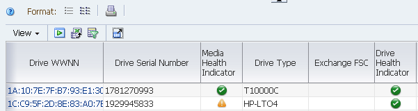

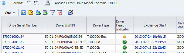

Tablas de vista de lista
Las tablas de vista de lista aparecen en las pantallas de descripción general. Los datos se muestran en filas y columnas, con una fila para cada recurso o evento de la biblioteca (unidad o intercambio, por ejemplo) y una columna para cada atributo de ese recurso.
Para cambiar la visualización de una tabla de vista de lista, se puede reordenar, clasificar y cambiar el tamaño de las columnas.
Algunas celdas de las tablas de vista de lista contienen enlaces de texto. Estos enlaces proporcionan acceso a detalles adicionales acerca de los elementos seleccionados. Consulte "Enlaces de identificadores de recursos" para obtener detalles.

Diseño de tablas de vista de lista
Elemento Nombre Descripción

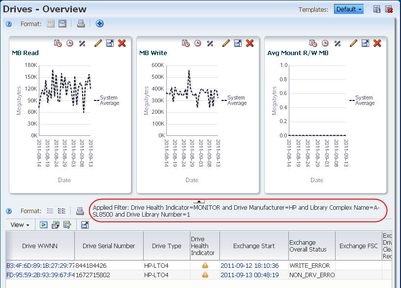

A Barra de herramientas de tablas de vista de lista Proporciona acceso directo a los comandos de tabla utilizados con mayor frecuencia. Consulte las descripciones de cada ícono en "Barra de herramientas de tablas de vista de lista".
B Filtro aplicado Aparece sólo si los datos de la tabla se han filtrado. Descripción de los criterios de filtro aplicados. La presencia de un asterisco (*) al lado de un criterio de filtro indica que se filtró de manera exclusiva. Consulte la Guía del usuario de STA para obtener más información.
Nota: Las descripciones de más de 250 caracteres se truncarán. Puede deslizar el cursor sobre el texto para que aparezca un texto de ayuda relacionada con la descripción completa.

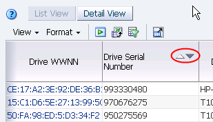

C Indicador de columna de orden Aparece si la tabla está ordenada por esta columna. La punta oscura de la flecha indica el orden de clasificación (ascendente o descendente). Consulte "Uso de una columna para ordenar" para obtener detalles.
D Cabeceras de columna Identifica el atributo de recurso que se muestra en la columna.
E Indicador de filas seleccionadas Resaltado en azul. Algunos íconos de la barra de herramientas de las tablas de vista de lista se activan solamente si hay filas seleccionadas.

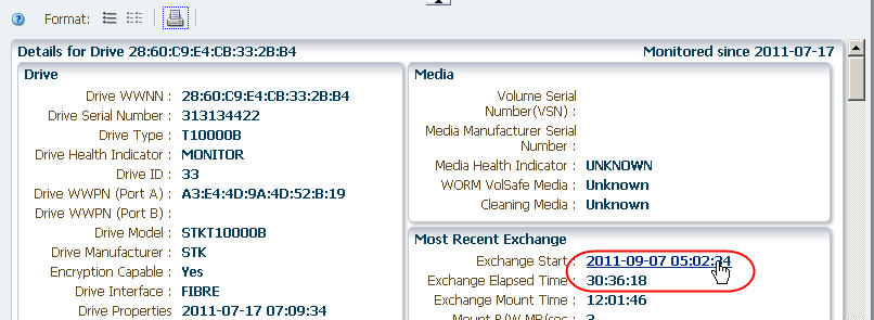

F Enlaces activos Indicado por texto azul. Haga clic en el enlace para mostrar el detalle correspondiente a ese elemento. Consulte "Visualización de detalles de uno o varios recursos" para obtener detalles.
G Área de datos Área en la que se muestran las celdas de datos.
H Barras de desplazamiento vertical y horizontal Aparecen sólo si el tamaño de la tabla es mayor que el área de la pantalla. Permiten desplazarse para ver toda la tabla.
S Línea de estado de la tabla Indica la cantidad de filas seleccionadas, columnas ocultas, columnas congeladas y registros mostrados.
La barra de herramientas de las tablas de vista de lista aparece por encima de todas las tablas de vista de lista y proporciona acceso directo a las actividades usadas con mayor frecuencia.

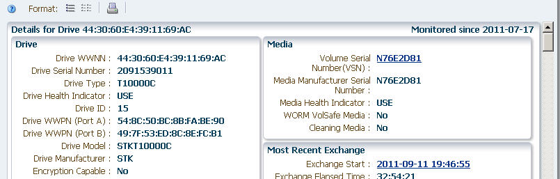

Icono Vista de Lista
Vista de Lista Muestra los datos en formato de lista, que es la opción predeterminada de las tablas de la vista de lista.
Tema relacionado: "Visualización de detalles de uno o varios recursos"

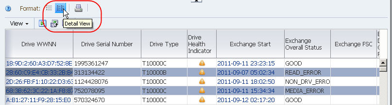

Ícono de vista detallada
Ver Detalles Muestra datos detallados correspondientes a los recursos seleccionados con formato de página.

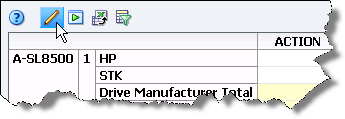

Ícono de agregar o editar anotación
Agregar/editar anotación Permite adjuntar una anotación de texto a este registro de pantalla o modificar una anotación existente.
Tema relacionado: "Modificación de anotaciones de tablas"

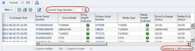

número de página, campo
Número de página Muestra el número de página de la tabla actual y permite ir directamente a una página especificada. Aparece sólo para las tablas Exchanges (Intercambios), Drive Cleanings (Limpieza de unidades) y Messages (Mensajes).
Tema relacionado: "Visualización de una página específica de la tabla"

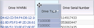

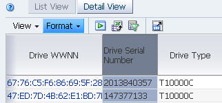

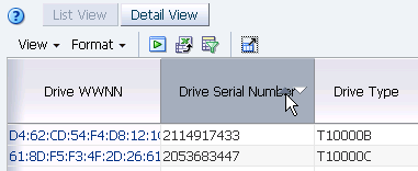

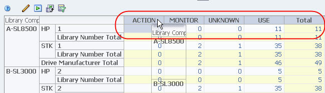

Movimiento de columnas
Use este procedimiento para reordenar las columnas de una tabla.
Nota:
La columna del extremo izquierdo es fija y no se la puede mover. Al deslizar el puntero del mouse sobre la cabecera de esta columna, el cursor cambia por el cursor Select fixed column (Seleccionar columna fija).
Con el mouse

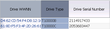

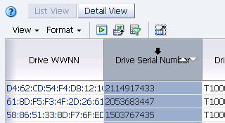

  1. Haga clic en la cabecera de la columna que desea mover.
    Se resalta toda la columna para indicar que se la seleccionó.
  2. Haga clic en la cabecera de la columna y arrástrela; el cursor cambia por el cursor para mover objetos.
  3. Cuando la columna esté cerca de la posición deseada, suelte el cursor.
    La columna se acopla en su lugar. No es necesario posicionarlo con exactitud.

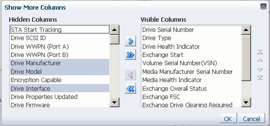

Con el menú
  1. En la barra de herramientas de la tabla, seleccione View > Reorder Columns (Ver > Volver a ordenar columnas).
    Aparece el cuadro de diálogo Reorder Columns (Volver a ordenar columnas). Todas las columnas visibles que se pueden mover se enumeran en el orden actual en la pantalla. Las columnas fijas u ocultas no se enumeran.
  2. En la lista, seleccione las columnas que desea mover. Este cuadro de diálogo admite selecciones múltiples.
  3. Haga clic en una de las flechas del lado derecho de la pantalla para mover los elementos.
    Flechas Descripción
    Flechas Abajo y Arriba
    Permite subir o bajar los elementos seleccionados, un lugar a la vez.
    Flechas Principio y Final
    Permite mover los elementos seleccionados al principio o el final de la lista.
    Si se mueven elementos hacia arriba en la lista, las columnas se mueven hacia la izquierda en la visualización de la tabla; si se los mueve hacia abajo en la lista, las columnas se mueven hacia la derecha.
  4. Repita este proceso hasta que la lista Visible Columns (Columnas visibles) quede ordenada según sus preferencias y, a continuación, haga clic en OK (Aceptar).
    Las columnas se reordenaron en función de las selecciones.

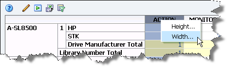

Cambio del ancho de una columna
Use este procedimiento para ajustar el ancho de las columnas de una tabla.
Con el mouse

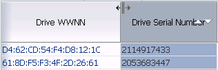

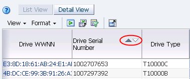

  1. Deslice el cursor del mouse sobre el borde derecho de la cabecera de la columna hasta que aparezca el cursor para cambiar el tamaño de la columna.
    Nota:
    El tamaño de las columnas se puede cambiar solamente desde el lado derecho.
    Nota:
    No se puede cambiar el tamaño de una columna desde el área de la fila de datos.
    Nota:
    En este ejemplo se cambia el tamaño de la columna Drive WWNN (WWNN de la unidad), mientras que el ancho de la columna Drive Serial Number (Número de serie de la unidad) permanece sin cambios.
  2. Haga clic y arrastre el borde, de la siguiente manera:
    • Para hacer que la columna sea más angosta, arrastre hacia la izquierda.
    • Para hacer que la columna sea más ancha, arrastre hacia la derecha.
      Aparece una línea punteada vertical para indicar el ancho pendiente. Puede mover el borde para ambos lados tanto como lo desee hasta obtener el ancho adecuado.
    • Cuando la columna tenga el ancho deseado, suelte el cursor.
      El tamaño de la columna se cambió. Todas las demás columnas conservan sus anchos originales.
Con el menú
  1. Haga clic con el botón derecho sobre la cabecera de la columna cuyo tamaño desea cambiar y seleccione Resize Columns (Cambiar tamaño de columnas).
    Aparece el cuadro de diálogo Resize Column (Cambiar tamaño de columna), que muestra el ancho actual de la columna.
  2. Complete el cuadro de diálogo con unidades absolutas o relativas.
    • Para usar unidades absolutas, haga lo siguiente:
      1. En el menú, seleccione Pixels (Píxeles).
      2. En el campo Width (Ancho), introduzca la cantidad de píxeles para el nuevo ancho.
        Nota:
        También puede usar las flechas hacia arriba y hacia abajo del cuadro de número para aumentar o reducir el valor del campo Width (Ancho).
    • Para usar unidades relativas, haga lo siguiente:
      1. En el menú, seleccione Percent (Porcentaje).
      2. En el campo Width (Ancho), introduzca el cambio porcentual que desea hacer en el ancho actual de la columna.
        Nota:
Use este procedimiento para usar una columna para ordenar la tabla. Para hacer una ordenación anidada usando varias columnas, consulte "Uso de varias columnas para ordenar".
Nota:
Para las pantallas que incluyen el campo Page Number (Número de página) (pantallas Exchanges (Intercambios), Drive Cleanings (Limpiezas de unidad) y Messages (Mensajes)), el orden se aplica sólo a los registros que se muestran en la página actual.
Con el mouse
Nota:
Este método se puede usar para todas las columnas de la tabla salvo la primera. Para cambiar el orden de clasificación de la primera columna, debe usar el método del menú. Consulte "Con el menú", a continuación.
  1. Deslice el puntero del mouse sobre la cabecera de la columna que desea ordenar hasta que aparezcan las flechas para ordenar columnas.

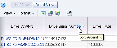

  2. Haga clic en la flecha ascendente o la flecha descendente, en función del orden en el que desee que se ordenen los datos. En este ejemplo, se seleccionó la flecha ascendente.
    Los datos de la tabla se vuelven a ordenar en función de la selección y el indicador de columna ordenada resalta el orden de clasificación (en este ejemplo, ascendente).
Con el menú
Puede usar este método para todas las columnas de la tabla, incluida la primera.
  1. Haga clic en la cabecera de la columna que desea ordenar.

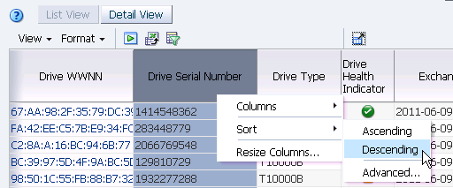

  2. Haga la selección del menú mediante uno de los siguientes métodos:
  3. Los datos de la tabla se vuelven a ordenar en función de la selección y el indicador de columna ordenada resalta el orden de clasificación (en este ejemplo, descendente).

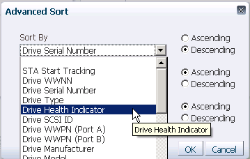

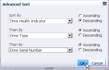

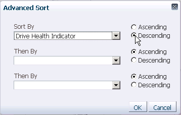

Use este procedimiento para aplicar una ordenación anidada, que le permite usar hasta tres columnas.
Nota:
Nota:
Esta actividad se puede hacer sólo mediante el menú, no con el mouse.
  1. Haga la selección del menú mediante uno de los siguientes métodos:
  2. En el menú Sort By (Ordenar por), seleccione la columna que desea usar para la ordenación principal. Si se proporciona un valor predeterminado, puede cambiarlo.
  3. Seleccione la opción Ascending (Ascendente) o Descending (Descendente) para indica r el orden de clasificación que desea usar.
  4. Repita este proceso para los campos restantes de la pantalla para indicar los criterios para hasta dos ordenaciones anidadas adicionales. Haga clic en OK (Aceptar).
    Los datos de la tabla se ordenan en función de las selecciones y las cabeceras de las columnas indican los criterios de ordenación.

    • Seleccione Show More Columns (Mostrar más columnas) para ver la lista completa de todas las columnas disponibles para la tabla. Consulte el paso 3.

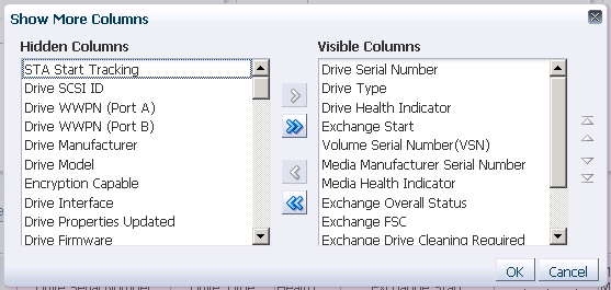

  3. Aparece el cuadro de diálogo Show More Columns (Mostrar más columnas).
    La lista Visible Columns (Columnas visibles) identifica las columnas actualmente incluidas en la tabla y el orden en el que se muestran. La lista Hidden Columns (Columnas ocultas) identifica las columnas que actualmente están ocultas; se las enumera en el orden definido en la plantilla actual.
  4. Ordene las columnas de manera que las que desee visualizar queden incluidas en la lista Visible Columns (Columnas visibles) y las que desee eliminar queden en la lista Hidden Columns (Columnas ocultas).
    1. Seleccione las columnas que desee mover de una lista a la otra. Este cuadro de diálogo admite selecciones múltiples.
    2. Haga clic en una flecha para mover los elementos, de la siguiente manera:
      Flechas Descripción
      Flechas para mover los elementos seleccionados
      Permite mover los elementos seleccionados a la lista indicada.
      Flechas para mover todos los elementos
      Permite mover todos los elementos de una lista a la otra.
    3. Repita este proceso hasta que ambas listas incluyan los elementos deseados.
  5. De manera opcional, puede usar las flechas que se encuentran en el lado derecho del cuadro de diálogo para reordenar los elementos de la lista Visible Columns (Columnas visibles).
    1. Seleccione los elementos que desea mover. Este cuadro de diálogo admite selecciones múltiples.
      Flechas Descripción
    3. Repita este proceso hasta que la lista Visible Columns (Columnas visibles) esté ordenada como lo desee.
  6. Verifique que el cuadro de diálogo esté ordenado según lo deseado y, a continuación, haga clic en OK (Aceptar).
  7. La visualización de la tabla se actualiza en función de las selecciones.

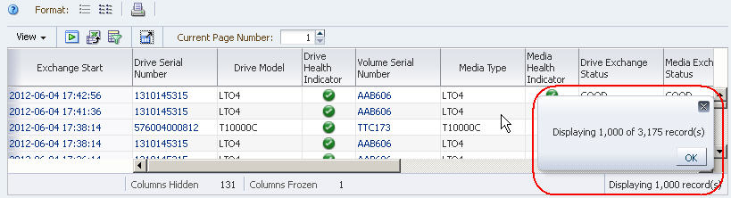

  1. Mueva el cursor sobre el área del recuento de registros que se encuentra del lado derecho de la línea de estado de la tabla.
    El cursor cambia del puntero que se usa de forma predeterminada a un puntero de texto.
  2. Haga clic en cualquier lugar dentro del área del recuento de registros.
    Aparece un mensaje que indica cuál es la cantidad total de registros de la tabla.

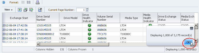

  3. Haga clic en OK (Aceptar) para descartar el mensaje.
  4. En el campo Page Number (Número de página) de la barra de herramientas de la tabla, introduzca el número de página que desea mostrar y, a continuación, presione Intro.
    Se muestra la tabla especificada de la tabla.
    Nota:
    Todas las páginas contienen 1000 registros, excepto la última. Por lo tanto, todas las páginas menos la última indican "Displaying 1,000 records" (Mostrando 1000 registros) en el área de recuento de registros de la línea de estado de la tabla. En los siguientes ejemplos se muestran las páginas 3 y 4 de una tabla que contiene un total de 3185 registros.
Use este procedimiento para mostrar información detallada de uno o varios recursos.
  1. Seleccione los recursos que desea mostrar, de la siguiente manera:
    • Para mostrar los detalles de un solo recurso, haga clic en el enlace activo. Los enlaces activos se indican con texto azul.
    • Para mostrar detalles de varios recursos, use la función de selección múltiple para seleccionar las filas en las que se encuentran los recursos y, a continuación, haga clic en Detail View (Vista de detalle). (Consulte "Selección múltiple" para obtener detalles).
      Nota:
      Para seleccionar una fila, haga clic en cualquiera de las columnas que no contengan un enlace activo; si hace clic en una columna que tiene un enlace activo, se activa el enlace.

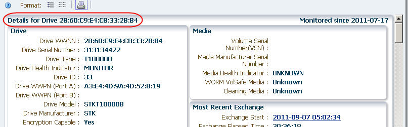

  2. Aparece la pantalla Detail View (Vista de detalle).
    Si seleccionó varios recursos, se los muestra ordenados por identificador. El identificador se muestra en la cabecera de cada registro. Use la barra de desplazamiento para ver todos los recursos.
  3. Puede seguir los enlaces activos que aparezcan en esta pantalla para obtener información adicional.
    En esta pantalla, los enlaces activos se indican con texto azul subrayado. En este ejemplo, los campos Volume Serial Number (Número de serie del volumen) y Exchange Start (Inicio del intercambio) son enlaces activos.
    Consulte "Uso de enlaces para navegar" para obtener información adicional.

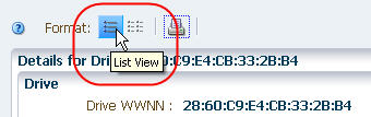

  4. Para regresar a la tabla de la vista de lista, haga clic en List View (Vista de lista).

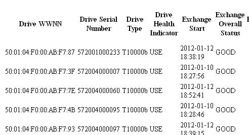

  2. Haga clic en Printable Table (Tabla imprimible) en la barra de herramientas de la tabla de vista de lista.
    Se crea una nueva ficha en la ventana del explorador, en donde se muestran los datos de la tabla en formato imprimible.
  3. Puede usar la función de impresión estándar del explorador para enviar esta pantalla a una impresora.

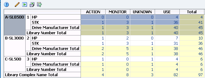

Tablas dinámicas

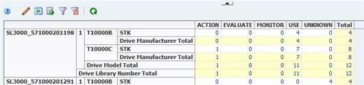

STA proporciona funciones de manipulación de datos avanzadas en tiempo real mediante tablas dinámicas. Las tablas dinámicas aparecen en las pantallas de análisis y muestran los datos agrupados en diversas categorías, o capas. Las capas pueden estar anidadas una dentro de otra a lo largo del eje de las columnas y las filas de la tabla. Al agregar o eliminar capas y capas anidadas de diferentes maneras, es posible desglosar los datos de la tabla en diferentes agrupaciones sin necesidad de abrir varias ventanas ni exportar datos a una hoja de cálculo. Por ejemplo, puede usar las tablas dinámicas para consultar el estado de las unidades, no sólo por ubicación de biblioteca, sino también por tipo de unidad, nivel de firmware y muchos otros atributos.
Al agrupar los datos, las tablas dinámicas permiten ver patrones de datos que podrían no ser obvios en una tabla de vista de lista común. El formato de estas tablas es dinámico porque se puede cambiar la manera en la que se organizan los datos simplemente arrastrando y soltando—moviendo dinámicamente—las capas de un área a otra. Si se mueve una capa dentro del mismo eje (cambio del orden de las capas dentro del eje de las filas, por ejemplo) se cambia el orden de anidado. Si se mueve una capa al eje opuesto (se la pasa del eje de las filas al de las columnas, por ejemplo), se la agrega en el nuevo eje.
Consulte información detallada para modificar la visualización de estas tablas en "Tareas de diseño de tablas dinámicas".

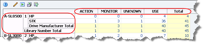

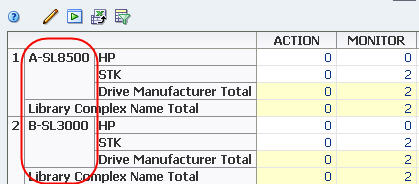

Diseño de las tablas dinámicas

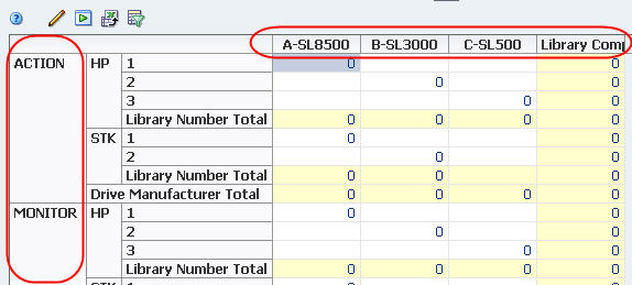

A Barra de herramientas de tablas dinámicas Proporciona acceso directo a los comandos utilizados con mayor frecuencia. Consulte las descripciones de cada ícono en "Barra de herramientas de las tablas dinámicas".
B Cabeceras de la capa de columnas Ordenado a lo largo del eje superior de la tabla. Las capas se anidan de arriba hacia abajo dentro del área de la cabecera. Las celdas de cabecera individuales identifican los diferentes valores correspondientes al atributo de la capa.
C Cabeceras de la capa de las filas Ordenado a lo largo del eje izquierdo de la tabla. Las capas se anidan de izquierda a derecha dentro del área de la cabecera. Las celdas de cabecera individuales identifican los diferentes valores correspondientes al atributo de la capa.
D Subtotal de la capa Se proporcionan automáticamente subtotales para cada capa de filas y columnas. Las celdas de los subtotales están resaltadas en amarillo claro.
E Área de datos Área en la que se muestran las celdas de datos. Los valores de los datos son cantidades acumuladas y todas las celdas son enlaces activos. Las celdas agrupadas son blancas.
F Barra de desplazamiento horizontal Aparece sólo si el tamaño de la tabla es mayor que el área de la pantalla. Permite desplazarse para ver toda la tabla.
G Línea de estado de la tabla Indica la cantidad de filas o celdas seleccionadas.
n/c Filtro aplicado (no se muestra) Aparece sólo si los datos de la tabla se han filtrado. Indica los criterios de filtro aplicados. Consulte la Guía del usuario de STA para obtener más información.
La barra de herramientas de las tablas dinámicas aparece por encima de todas las tablas dinámicas y proporciona acceso directo a los comandos de las tablas dinámicas utilizados con mayor frecuencia.

Ícono de filtrado de datos
Filtrar datos Muestra un cuadro de diálogo que permite definir, modificar o restablecer criterios de filtro y aplicarlos a la tabla.
Tema relacionado: Guía del usuario de STA
Atributo Applied Filter (Filtro aplicado)
Filtro aplicado Muestra los criterios de filtro que se aplicaron a la tabla. Si los datos de la tabla no están filtrados, este área aparece en blanco.
Capas de tablas dinámicas y filtros intrínsecos
Cada una de las capas de una tabla dinámica representa criterios de filtro. Las tablas dinámicas pueden mostrar de dos a siete criterios de filtro. El mínimo es dos porque debe haber uno para cada eje de la tabla.
La Número 4-1 es una tabla dinámica modelo tomada de la pantalla Drives – Analysis (Unidades – Análisis). Muestra la cantidad de incidencias de cada indicador de estado de unidad (ACTION, MONITOR, etc.), agrupadas por fabricante de unidad, biblioteca y complejo de biblioteca. A continuación se hace una descripción detallada de cada capa.
Figura 4-1 Tabla dinámica de unidades
A continuación se muestra la descripción de Figura 4-1
Descripción de "Figura 4-1 Tabla dinámica de unidades"

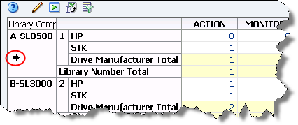

  • Sobre el eje superior de la tabla hay una capa de columnas: Drive Health Indicator (Indicador del estado de la unidad).
  • Sobre el eje izquierdo de la tabla hay tres capas de filas: Library Complex (Complejo de bibliotecas), Library Number (Número de biblioteca) y Drive Manufacturer (Fabricante de la unidad). Las capas están anidadas de izquierda (externa) a derecha (interna). En este ejemplo, Library Complex (Complejo de bibliotecas) es la capa más externa, mientras que Drive Manufacturer (Fabricante de la unidad) es la más interna.
  • Las celdas de cabecera individuales identifican los diferentes valores correspondientes al atributo de la capa. La capa de las columnas, Drive Health Indicator (Indicador de estado de la unidad), tiene los siguientes valores: ACTION (Acción), MONITOR (Supervisor), UNKNOWN (Desconocido) y USE (Uso); la capa más externa de las filas, Library Complex Name (Nombre de complejo de bibliotecas), tiene los siguientes valores: A-SL8500, B-SL3000 y C-SL500.
  • Los subtotales de cada capa se calculan automáticamente, que en este caso son Drive Manufacturer Total (Total de fabricante de la unidad), Library Number Total (Total de número de la biblioteca) y Library Complex Total (Total de complejo de bibliotecas).
Las cantidades acumuladas de cada celda de la tabla son el resultado de los criterios de filtro intrínsecos de cada capa de la tabla, unidos por declaraciones "AND". Por ejemplo, en la Número 4-1, la celda de la tabla que se encuentra en la intersección de la fila A‐SL8500, 1, STK y la columna MONITOR tiene el valor de cantidad acumulado "3". Este valor es el resultado de los siguientes criterios de filtro:
  • Library Complex (Complejo de bibliotecas) es A‐SL8500, AND
  • Library Number (Número de biblioteca) es 1, AND
  • Library Manufacturer (Fabricante de biblioteca) es STK, AND
  • Drive Health Indicator (Indicador de estado de unidad) es MONITOR
Las cantidades acumuladas de cada celda de las tablas dinámicas son enlaces activos. Estos enlaces proporcionan acceso a detalles adicionales acerca de los elementos incluidos en el recuento. Para obtener información detallada, consulte "Enlaces de cantidades acumuladas" y la Guía del usuario de STA.

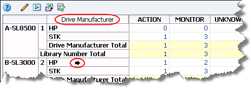

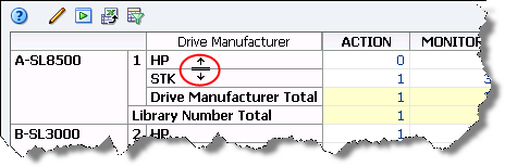

Visualización del nombre de una capa
Use este procedimiento para visualizar el nombre del atributo que se muestra en una capa de la tabla dinámica.

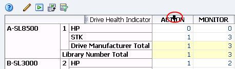

  1. Deslice el puntero del mouse sobre la celda de la cabecera de una fila o una columna hasta que aparezca el cursor para seleccionar la fila o seleccionar la columna. Consulte "Formas de cursores" para obtener detalles.
    El nombre se muestra en el borde de la capa, de la siguiente manera:
    • Los bordes de la capa de las columnas se encuentran directamente a la izquierda de la capa:
    • Los bordes de las capas de las filas se muestran directamente por encima de la capa:
      Nota:
      Si el ancho de la celda de la cabecera no es suficiente para mostrar todo el nombre, el nombre aparece truncado. Pare ver el nombre completo, puede deslizar el puntero del mouse sobre el borde de la capa hasta que aparezca la ayuda de burbuja.

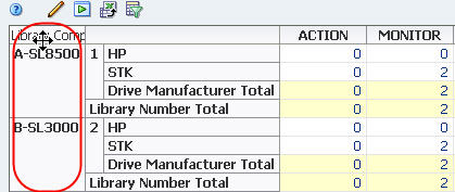

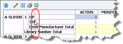

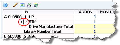

Cambio del ancho de cabeceras de columnas o filas
Use este procedimiento para cambiar el ancho de la cabecera de una capa de columnas o filas.
Con el mouse
  1. Deslice el cursor del mouse sobre el borde derecho de la cabecera de la columna o la fila hasta que aparezca el cursor para cambiar el tamaño de la columna.
    Nota:
    Nota:
    Nota:
    En este ejemplo se cambia el tamaño de la columna Library Complex Name (Nombre del complejo de bibliotecas), mientras que el ancho de la columna Library Number (Número de biblioteca) permanece sin cambios.

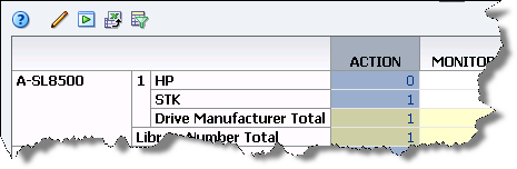

  3. Cuando la columna tenga el ancho deseado, suelte el cursor.
Con el menú
  1. Posicione el cursor dentro de la cabecera de la columna cuyo tamaño desea cambiar hasta que aparezca el cursor para seleccionar la columna o seleccionar la fila.
  2. Haga clic con el botón derecho y seleccione Width (Ancho).
    Aparece el cuadro de diálogo Width (Ancho), que muestra el ancho actual de la columna.

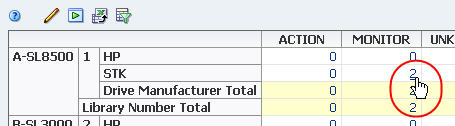

Visualización de detalles de cantidades acumuladas
Use este procedimiento para visualizar los detalles de los recursos incluidos en una cantidad acumulada. Cada cantidad acumulada incluye un filtro, que se basa en criterios de selección representados por los ejes de la tabla dinámica.
  1. Haga clic en el enlace activo de la cantidad acumulada que desee visualizar. Los enlaces activos se indican con texto azul.
    Se lo redirecciona a la pantalla de descripción general asociada y se aplica el filtro intrínseco de la cantidad acumulada a los datos de la tabla de vista de lista. Consulte la Guía del usuario de STA para obtener más información.
  2. Puede seguir los enlaces activos que aparezcan en esta pantalla para obtener información adicional.

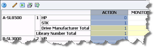

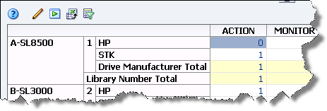

Selección de capas de filas
Puede seleccionar una o varias capas de filas simultáneamente. Las celdas de datos que pertenecen a las capas seleccionadas aparecen resaltadas, lo que resulta útil como ayuda visual para ver patrones de datos.
  1. Mueva el cursor del mouse sobre la cabecera de una capa de filas hasta que el cursor cambie por el de selección de filas.
  2. Haga clic en la cabecera para seleccionar toda la capa. Puede usar la función de selección múltiple para seleccionar varias capas.
    Las celdas de las capas seleccionadas se resaltan de la siguiente manera:

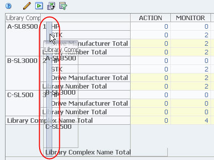

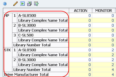

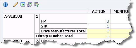

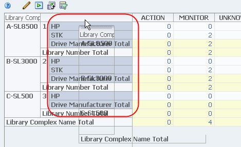

Cambio de capas sobre el mismo eje
Use este procedimiento para cambiar el nivel de anidado de capas sobre el mismo eje.
Con el mouse
  1. Mueva el puntero del mouse sobre el borde de la cabecera que desea mover hasta que aparezca el cursor para mover objetos.
  2. Haga clic y arrastre la capa sobre un separador de capas hasta que el separador aparezca resaltado.
    Al soltar el cursor, la tabla se reorganiza y las cantidades acumuladas de las celdas de datos se vuelven a calcular. En este ejemplo, se insertó la capa Library Complex (Complejo de bibliotecas) entre las capas Library Number (Número de biblioteca) y Drive Manufacturer (Fabricante de la unidad).

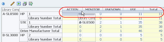

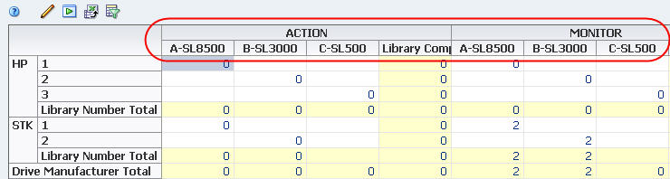

Mover capas al eje opuesto
Use este procedimiento para mover una capa de un eje al otro.
Con el mouse
  2. Haga clic y arrastre la capa sobre un separador de capas del eje opuesto hasta que el separador aparezca resaltado.
    Al soltar el cursor, la tabla se reorganiza y las cantidades acumuladas de las celdas de datos se vuelven a calcular. En este ejemplo, la capa Library Complex (Complejo de bibliotecas) se insertó debajo de la capa Drive Health Indicator (Indicador de estado de la unidad) del eje de las columnas.
Con el menú
Consulte las instrucciones en "Cambio de atributos de tabla y su orden de anidado".

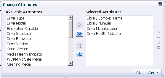

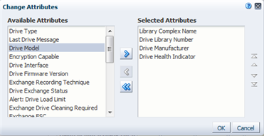

Use este procedimiento para cambiar los atributos que se muestran en la tabla dinámica. Puede agregar atributos a la tabla o eliminarlos y cambiar el orden en el que se anidan.
Nota:
Las tablas dinámicas pueden incluir de dos a siete atributos.
  1. En la barra de herramientas de la tabla dinámica, haga clic en Change Attributes (Cambiar atributos).

    Aparece el cuadro de diálogo Change Attributes (Cambiar atributos). La lista Selected Attributes (Atributos seleccionados) identifica los atributos actualmente incluidos en la tabla dinámica y el orden en el que se muestran. La lista Available Attributes (Atributos disponibles) identifica los atributos que actualmente están ocultos.
  2. Ordene los atributos de manera que los que desee visualizar queden incluidos en la lista Selected Attributes (Atributos seleccionados) y los que desee eliminar queden en la lista Available Attributes (Atributos disponibles).
    Nota:
    La lista Selected Attributes (Atributos seleccionados) debe incluir un mínimo de dos y un máximo de siete atributos.
    1. Seleccione los atributos que desee mover de una lista a la otra. Este cuadro de diálogo admite selecciones múltiples.
      Flechas Descripción
  3. De manera opcional, puede usar las flechas que se encuentran en el lado derecho del cuadro de diálogo para reordenar los elementos de la lista Selected Attributes (Atributos seleccionados).
    De forma predeterminada, el último atributo de la lista Selected Attributes (Atributos seleccionados) aparece en el eje de las columnas de la tabla. Los demás atributos aparecen como filas, anidadas en el orden en el que se encuentran en la lista; el atributo superior es la capa externa.
      Flechas Descripción
    3. Repita este proceso hasta que la lista Selected Attributes (Atributos seleccionados) esté ordenada como lo desee.
  4. Verifique que el cuadro de diálogo esté ordenado según lo deseado y, a continuación, haga clic en OK (Aceptar).
    La tabla dinámica se actualiza en función de las selecciones.

  1. Configure la tabla de manera que muestre todos los datos que desea exportar.
    Nota:
    En este procedimiento se usa una tabla de vista de lista, pero también se pueden usar tablas dinámicas.
    En este ejemplo se aplica un filtro.
  2. Haga clic en Export (Exportar) en la barra de herramientas de la tablas y seleccione el formato con el que desea guardar el archivo.

    Si exporta una gran cantidad de datos, la creación del archivo puede tardar varios minutos. En función del formato de exportación seleccionado y la configuración del explorador, tal vez no se muestre información de avance en la pantalla mientras se crea el archivo.

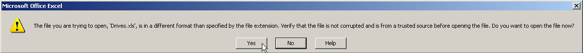

  1. Conserve la extensión .xls del archivo y ábralo en Excel o alguna aplicación que sea compatible con el uso de hojas de cálculo.
    Aparece un mensaje informativo. Este mensaje es normal y aparece porque el archivo en realidad tiene formato HTML.
  2. Haga clic en Yes (Sí) para abrir el archivo.

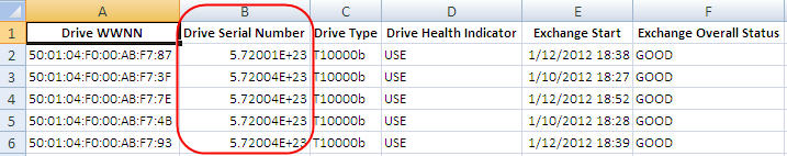

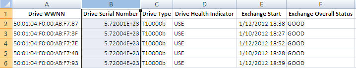

    El archivo se muestra como hoja de cálculo de Excel. En función de una variedad de detalles, que incluyen la longitud de los números y la posición de los datos en la tabla, Excel puede convertir algunas celdas a notación científica o no. Se trata sólo de un problema de formato de Excel y no afecta la integridad de los datos subyacentes.
    En el siguiente ejemplo, las celdas de la columna "Drive Serial Number" (Número de serie de la unidad) aparecen en notación científica.
  3. Para corregir problemas de formato con datos numéricos, siga estos pasos:
    1. Seleccione la cabecera de la columna para resaltar toda la columna.

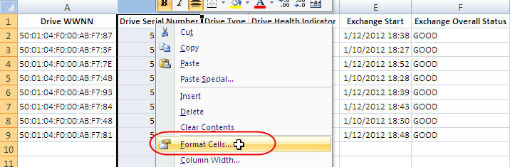

    2. Haga clic con el botón derecho en la columna y seleccione Format Cells (Formatear celdas).

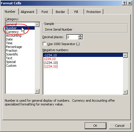

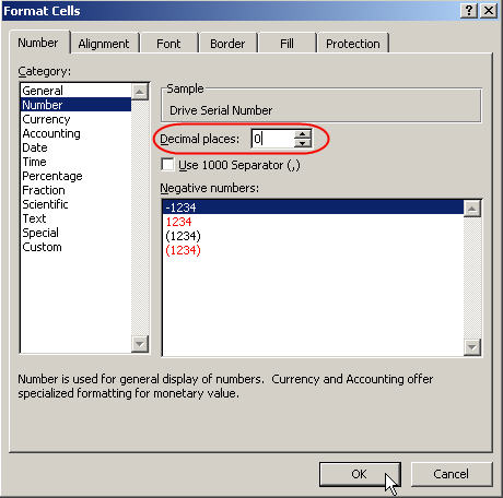

    3. En el cuadro de diálogo Format Cells (Formatear celdas), seleccione Number (Número) en la columna Category (Categoría).
    4. En el campo Decimal places (Posiciones decimales), escriba "0".
    5. Deje todos los demás campos como están y haga clic en OK (Aceptar) para guardar los cambios.
      Las celdas se reformatean con la notación estándar.

Como el archivo está en formato HTML, puede visualizarlo en una ventana de un explorador. Con este procedimiento, puede ver e imprimir los datos, pero no puede modificarlos.
  1. Cambie la extensión .xls del archivo por .htm o .html.
  2. Abra el archivo en el explorador.
