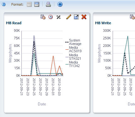

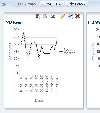

Los gráficos de líneas se usan para comparar los valores reales de uno o varios recursos en un período. Cada línea representa un recurso (unidad o medio) u otra categoría de datos. El tiempo siempre se representa sobre el eje horizontal. Cada punto de la línea representa un valor real en un momento dado. Debe haber al menos dos puntos de datos disponibles para poder generar un gráfico de línea, ya que si hay sólo un punto de datos, el gráfico aparecería como un gráfico de barras.
Nota: El rango de fechas predeterminado de la mayoría de los gráficos de líneas de STA (bibliotecas, complejos, unidades y medios) es los últimos 30 días. Para los intercambios, la representación predeterminada es un día: la fecha actual. |
| Acción de usuario | Descripción |
| Mostrar valores detallados | Deslice el mouse sobre un punto de la línea para ver el valor específico como texto informativo. Las demás líneas del gráfico aparecen atenuadas. ![]() Descripción de la ilustración if_linedetail.png |

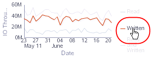

| Resaltar valores | Deslice el puntero del mouse sobre un área de la leyenda para resaltar esa línea en el gráfico. Todas las demás líneas permanecen en el gráfico, pero se ven atenuadas. ![]() Descripción de la ilustración if_linehighlight.png |

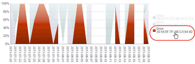

Los gráficos de áreas se usan para comparar los valores porcentuales de dos o más recursos en un período. Un gráfico de áreas es similar a un gráfico de líneas pero, además de mostrar las líneas, muestra el área debajo de las líneas pintada con un color o un patrón. Cada línea representa un recurso (unidad o medios) u otra categoría de datos y el tamaño del área debajo de la línea representa el porcentaje que ese recurso representa sobre el total. El tiempo siempre se representa sobre el eje horizontal. Cada punto de la línea representa un valor de datos real en un momento dado.
Nota: El rango de fechas predeterminado de la mayoría de los gráficos de áreas de STA (bibliotecas, complejos, unidades y medios) es los últimos 30 días. Para los intercambios, la representación predeterminada es un día: la fecha actual. |
| Mostrar valores detallados | Deslice el mouse sobre un punto de la línea para ver el valor específico como texto informativo. Las demás secciones del gráfico aparecen atenuadas. ![]() Descripción de la ilustración if_areadetail.jpg |
| Resaltar valores | Deslice el puntero del mouse sobre un área de la leyenda para resaltar esa sección en el gráfico. Todas las demás secciones permanecen en el gráfico, pero se ven atenuadas. ![]() Descripción de la ilustración if_areahighlight.jpg |

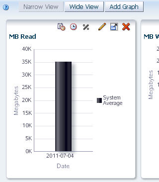

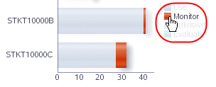

Los gráficos de barras se usan para mostrar valores reales correspondientes a uno o varios recursos en un momento dado. Cada barra representa un recurso (unidad o medio) u otra categoría de datos y el tamaño de la barra representa el valor real del recurso.
| Mostrar valores detallados | Deslice el puntero del mouse sobre una barra para ver el valor específico como texto informativo. Las demás barras del gráfico aparecen atenuadas. |
| Enlace a una pantalla de detalle | Nota: Esta acción está disponible solamente desde el panel de control.
Haga clic en un área de la barra para seguir el enlace a la pantalla de detalle correspondiente al tipo de recurso; en este ejemplo, el enlace lo lleva a la pantalla Drives –Overview (Descripción general de unidades). La tabla List View (Vista de lista) de la pantalla indica que se aplicó un filtro: ![]() Descripción de la ilustración if_barlinktarget.png |
| Resaltar valores | Deslice el puntero del mouse sobre un área de la leyenda para resaltar esa entrada en el gráfico. Todas las demás entradas permanecen en el gráfico, pero se ven atenuadas. ![]() Descripción de la ilustración if_barhighlight.png |

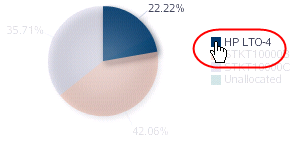

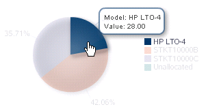

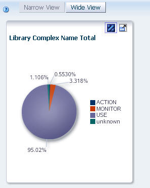

Los gráficos circulares se usan para comparar valores porcentuales correspondientes a dos o más recursos en un momento dado. Cada sección del gráfico circular representa un recurso (unidad o medios) u otra categoría de datos y el tamaño de la sección representa el porcentaje que ese recurso representa sobre el total. Para que la información representada sea útil, los gráficos circulares requieren que se grafiquen al menos dos recursos, ya que si se incluye un solo recurso, la sección correspondiente a ese recurso ocupará todo el gráfico.
| Mostrar valores detallados | Deslice el puntero del mouse sobre una sección del gráfico circular para ver el valor porcentual como texto informativo. Las demás secciones del gráfico circular aparecen atenuadas. ![]() Descripción de la ilustración if_piedetail.png |
| Enlace a una pantalla Overview (Descripción general) | Nota: Esta acción está disponible solamente en el panel de control.
Haga clic en una sección del gráfico circular para seguir el enlace a la pantalla Overview (Descripción general) correspondiente al tipo de recurso; en este ejemplo, el enlace lo lleva a la pantalla Drives –Overview (Descripción general de unidades). La tabla List View (Vista de lista) de la pantalla indica que se aplicó un filtro: ![]() Descripción de la ilustración if_pielinktarget.png |
| Resaltar valores | Deslice el puntero del mouse sobre un área de la leyenda para resaltar esa entrada en el gráfico circular. Todas las demás entradas permanecen en el gráfico, pero se ven atenuadas. ![]() Descripción de la ilustración if_piehighlight.png |

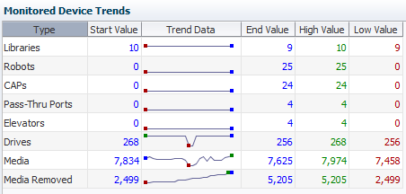

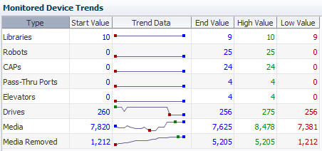

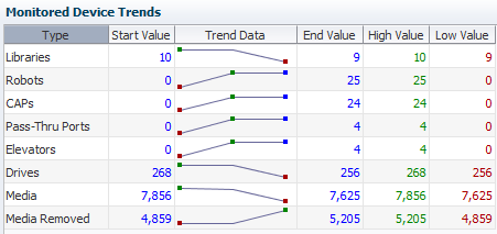

En algunos portlets de tablas del panel de control se incluyen gráficos de Spark integrados (consulte las descripciones de los portlets de tablas en la Guía del usuario de STA). Un gráfico de Spark es un gráfico de líneas pequeño que grafica hasta cuatro valores clave (principio, fin, valor máximo y valor mínimo) correspondientes a un rango de fechas seleccionado. Los gráficos de Spark son útiles para ver patrones que los valores de los datos pueden presentar en el tiempo.
En función del rango de fechas seleccionado y la variación entre los valores clave, un gráfico dado puede representar sólo dos o tres puntos en lugar de cuatro. Esto sucede porque el punto de uno de los valores puede quedar oculto por otro si las fechas y los valores de los dos puntos clave son cercanos. Si se aplican filtros para representar un rango de fechas más reducido se pueden revelar más detalles.
En la Número 3-1 a la Número 3-3 se muestran tres rangos de fechas diferentes para el mismo portlet del panel de control. Como los tres rangos usan la fecha actual como fecha final, el valor final es siempre el mismo. Sin embargo, los demás valores varían, ya que la fecha inicial y los valores máximo y mínimo relativos son diferentes para cada rango.
Figura 3-1 Tendencias de dispositivos supervisados filtradas por "Hace menos de 250 días"
Figura 3-2 Tendencias de dispositivos supervisados filtradas por "Hace menos de 30 días"
Figura 3-3 Tendencias de dispositivos supervisados filtradas por "Hace menos de 2 días"

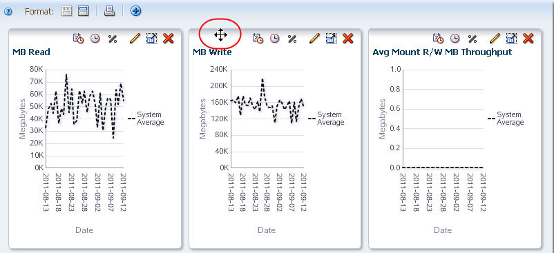

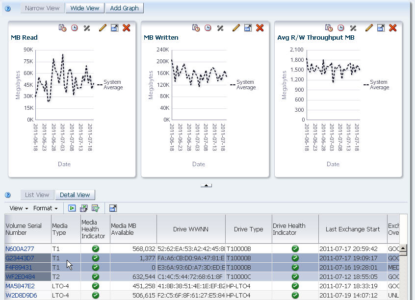

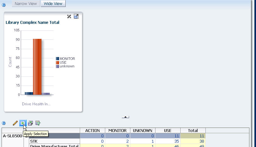

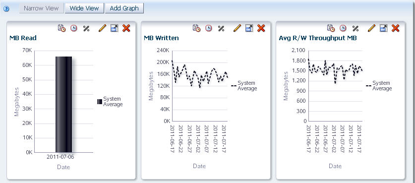

El área de gráficos Graphics Area de las pantallas Overview (Descripción general) está formada por la barra de herramientas del área de gráficos y uno o varios paneles de gráficos. Cada panel de gráficos también tiene una barra de herramientas de panel de gráficos. Cuando se muestran varios paneles de gráficos, se los organiza en forma de mosaico con un máximo de tres paneles por fila. Se puede mostrar hasta 15 paneles de gráficos a la vez.
Es posible modificar los datos que se muestran en los paneles de gráficos individuales mediante alguna de las siguientes acciones:
Cambiar el atributo mostrado; consulte los detalles en "Atributo graficado", a continuación.
Cambiar el rango de fechas mostrado; consulte los detalles en "Rango de fechas", a continuación.
Alternar entre valores reales y porcentajes; consulte los detalles en "Valores reales y porcentuales", a continuación.
Agregar recursos individuales al gráfico para comparación directa; consulte los detalles en "Registros individuales".

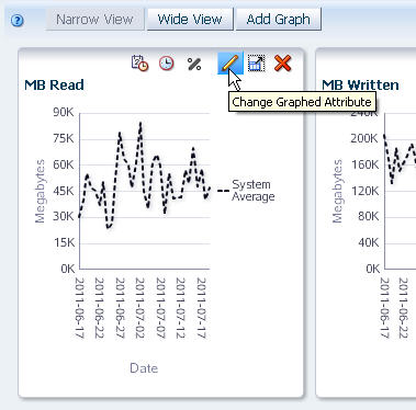

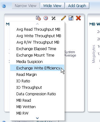

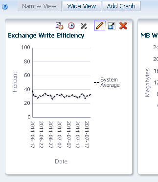

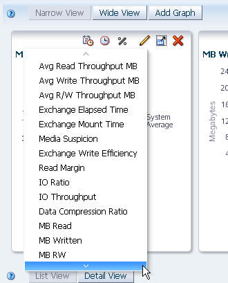

Cada panel de gráficos muestra valores para exactamente un atributo de unidades o medios. Para cambiar el atributo mostrado, haga clic en el ícono Cambiar atributo graficado de la barra de herramientas del panel de gráficos y seleccione alguno de los atributos disponibles para ese tipo de recursos.
Consulte las instrucciones detalladas en "Cambio del atributo graficado".
De forma predeterminada, la mayoría de los paneles de gráficos muestran valores correspondientes a los últimos 30 días. Es un período dinámico que se actualiza cada día. La única excepción son los paneles de gráficos de la pantalla Exchanges Overview (Descripción general de intercambios), que muestran valores correspondientes a la fecha actual solamente.

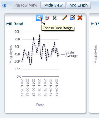

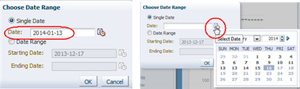

Para cambiar el rango de fechas, haga clic en el ícono Elegir rango de fechas de la barra de herramientas del panel de gráficos. Se puede especificar una nueva fecha inicial y final para el rango o un momento específico (un día). Los rangos de fechas que abarquen más de un día se representan como gráficos de líneas. Los gráficos de un momento específico se representan como gráficos de barras. Consulte instrucciones detalladas en "Cambio de rango de fechas".
Después de haber especificado un nuevo rango de fechas para un gráfico individual, se puede aplicar ese rango a todos los gráficos de la pantalla; para ello, haga clic en el ícono Sincronizar rango de fechas. Consulte instrucciones detalladas en "Sincronización de un rango de fechas para todos los gráficos".

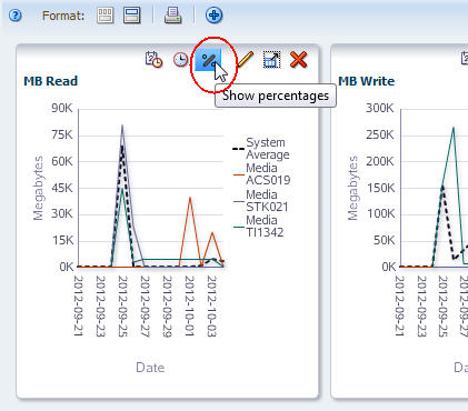

De forma predeterminada, los paneles de gráficos muestran los valores reales de los datos. De manera opcional, se puede cambiar por la visualización de porcentajes, que muestra los valores de los recursos individuales como un porcentaje del total. Los valores reales se muestran como gráfico de líneas, mientras que los valores porcentuales se muestran como gráfico de áreas.
Se puede alternar entre la visualización del gráfico de valores reales y el de valores porcentuales; para ello, seleccione el ícono Mostrar porcentajes de la barra de herramientas del panel de gráficos.
Consulte instrucciones detalladas en "Alternar entre valores reales y porcentuales – Pantallas de descripción general".

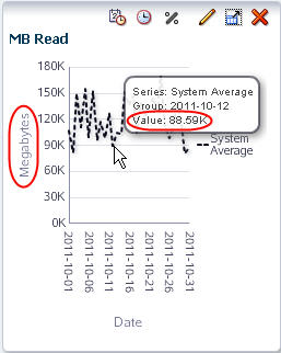

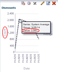

Las unidades de medida se identifican en los ejes horizontal y vertical de cada panel de gráficos. En los gráficos de líneas y áreas, que muestran valores en el tiempo, el tiempo siempre se representa sobre el eje horizontal, mientras que los valores del atributo se representan sobre el eje vertical. La escala de ambos ejes se ajusta automáticamente para proporcionar una cantidad de detalle útil para los valores incluidos en el gráfico.
Si el atributo graficado incluye una unidad de medida, por ejemplo, MB leídos, el valor total de un punto de datos dato es el producto de la unidad de medida incluida en el atributo multiplicada por la unidad de medida del eje vertical. Los paneles de gráficos modelo que se muestran a continuación usan diferentes unidades de medida en los ejes verticales.
En el gráfico de MB leídos, el punto de datos resaltado indica un valor de 88,59K. Como el eje vertical se mide en megabytes, el valor del punto de datos es en realidad 88,59K megabytes, o 88.590 MB.
En el gráfico de cantidad de desmontajes, el punto de datos resaltado indica un valor de 2061. Como no hay multiplicador sobre el eje vertical, el valor del punto de datos es 2061.

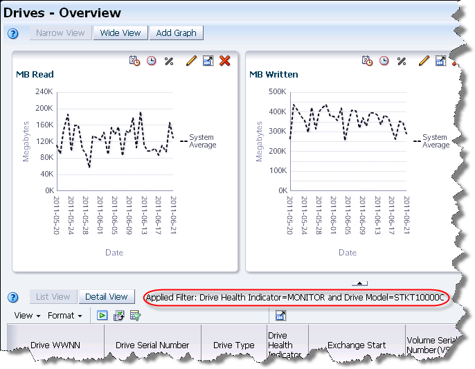

Al acceder a una pantalla de descripción general, los paneles de gráficos muestran sólo el promedio del sistema correspondiente al atributo seleccionado. Para comparar los recursos individuales entre sí y con el promedio del sistema, se pueden agregar los recursos a los gráficos. Para agregar recursos individuales, se deben seleccionar los registros correspondientes al recurso en la tabla de vista de lista y, a continuación, aplicar la selección a los gráficos. Posteriormente, los valores individuales se resaltan en el gráfico y se muestra el promedio del sistema en un color más tenue.
Para cambiar los recursos que se muestran, simplemente debe seleccionar otros recursos y volver a aplicar la selección. Si no hay datos para un recurso seleccionado, en el gráfico no aparece ningún valor, pero el recurso se agrega a las referencias del gráfico para indicar que fue seleccionado. Al salir de la pantalla Overview (Descripción general), las selecciones se borran de manera que, cuando regrese, los paneles de gráficos muestren nuevamente sólo el promedio del sistema.
Para borrar todos los recursos de los gráficos sin salir de la pantalla, puede anular la selección de todos los registros en la tabla de vista de lista y volver a aplicar la selección a los gráficos.
Consulte instrucciones detalladas en "Agregación de recursos de bibliotecas a gráficos".

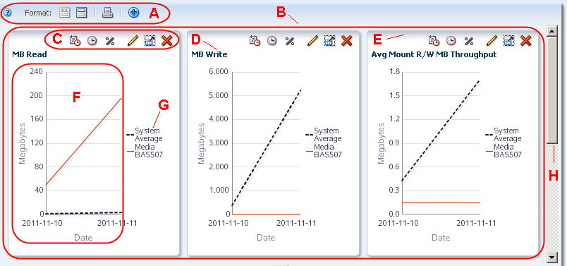

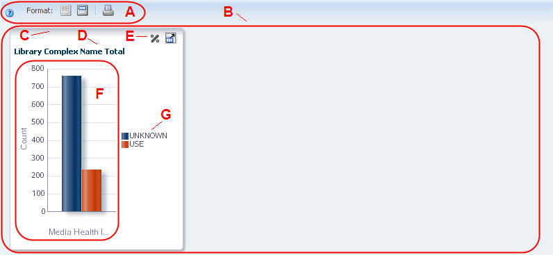

| Elemento | Nombre | Descripción |
| A | Barra de herramientas del área de gráficos de descripción general | Proporciona acceso directo a comandos para administrar el área de gráficos. Consulte las descripciones de cada ícono en "Barra de herramientas del área de gráficos para pantallas de descripción general". |
| B | Gráficos | Los gráficos se distribuyen como mosaico, con un máximo de tres gráficos por fila. Se pueden mostrar hasta cinco filas. |
| C | Barra de herramientas del panel de gráficos de descripción general | Proporciona acceso directo a comandos para manipular la visualización de este panel de gráficos. Consulte "Barra de herramientas del panel de gráficos para pantallas de descripción general" para obtener detalles. |
| D | Título del panel de gráficos | Identifica el atributo graficado. |
| E | Borde del panel de gráficos | Área sombreada en la parte superior del panel de gráficos. Permite tomar el panel y moverlo. Consulte "Reordenamiento de paneles de gráficos" para obtener detalles. |
| F | Gráfico | Área en la que se muestra el cuerpo del gráfico. El eje horizontal siempre es la fecha, mientras que el eje vertical es la unidad de medida de los valores representados. |
| G | Leyenda | Referencias de los elementos incluidos en el gráfico. |
| H | Barra de desplazamiento vertical | Aparece sólo si la cantidad de gráficos es mayor que los que se pueden incluir en una fila. |

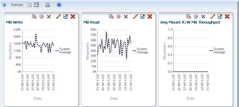

La barra de herramientas del área de gráficos de descripción general aparece en la parte superior del área de gráficos. Proporciona acceso directo a comandos usados con frecuencia para controlar la visualización general del área de gráficos.
| Ícono | Nombre | Descripción |
Ayuda | Muestra la ayuda para el área de gráficos.
Tema relacionado: Guía del usuario de STA |

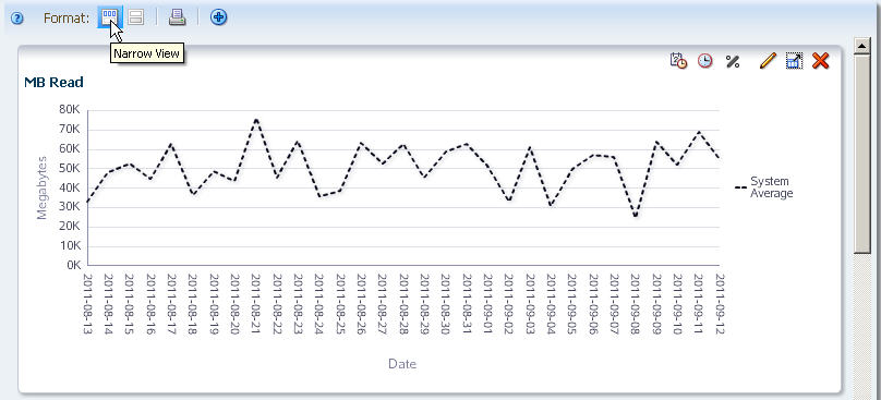

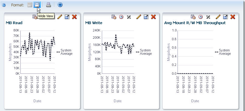

Vista estrecha | Distribuye los paneles de gráficos en filas con hasta tres gráficos cada una en el área de gráficos Graphics Area. Ésta es la vista predeterminada.
Tema relacionado: "Alternar entre vista angosta y vista ancha" |

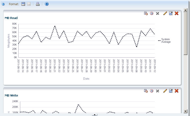

Vista ancha | Expande cada gráficos de manera horizontal de manera de abarcar toda el área de gráficos; los gráficos individuales se suceden verticalmente.

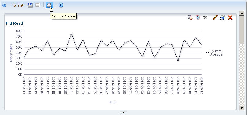

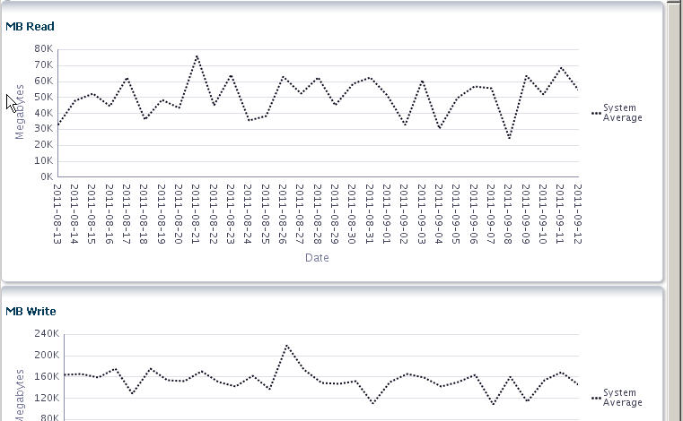

Gráficos imprimibles | Proporciona una función de "impresión rápida". Muestra un formulario imprimible de los gráficos mostrados en una ficha o una ventana de explorador independiente.
Tema relacionado: "Impresión rápida de gráficos" |

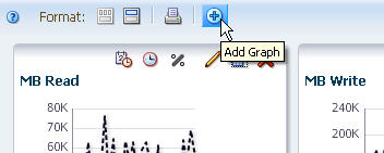

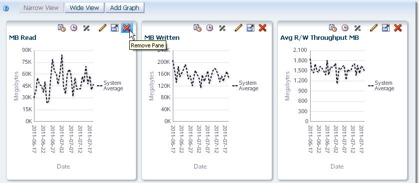

Agregar gráfico | Permite agregar un nuevo panel de gráficos que muestra el atributo predeterminado del área de gráficos.
Tema relacionado: "Agregación de paneles de gráficos" |
La barra de herramientas del panel de gráficos de descripción general aparece en la parte superior de cada panel de gráficos en las pantallas de descripción general. Proporciona acceso directo a comandos usados con frecuencia para modificar el panel de gráficos.
Elegir rango de fechas | Muestra el editor de fechas, que permite cambiar el rango de fechas por otro rango o por un día.
Tema relacionado: "Cambio de rango de fechas" |

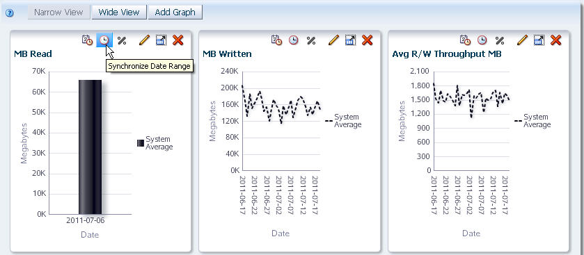

Sincronizar rango de fechas | Permite aplicar el rango de fechas del panel de gráficos actual a todos los paneles de gráficos de la pantalla.
Tema relacionado: "Sincronización de un rango de fechas para todos los gráficos" |

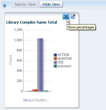

Mostrar porcentajes | Permite alternar entre el valor real y el valor porcentual.
Tema relacionado: "Alternar entre valores reales y porcentuales – Pantallas de descripción general" |
Cambiar atributo de gráfico | Permite cambiar el atributo que se muestra en el gráfico.
Tema relacionado: "Cambio del atributo graficado" |
Desasociar panel | Permite desasociar el gráfico de la pantalla y mostrarlo en una ventana independiente delante del explorador.
Tema relacionado: "Desasociación de un panel de gráficos" |
Eliminar panel | Permite suprimir el panel de gráficos de la pantalla.
Tema relacionado: "Eliminación de un panel de gráficos" |
El área de gráficos de las pantallas Analysis (Análisis) está formada por la barra de herramientas del área de gráficos y uno o varios paneles de gráficos. Cada panel de gráficos también tiene una barra de herramientas de panel de gráficos.
El área de gráficos que se muestra de forma predeterminada en las pantallas Analysis (Análisis) tiene sólo un panel de gráficos, que muestra la información resumida del sistema en general. El atributo graficado en las pantallas de análisis siempre es el indicador de estado correspondiente a la unidad o el medio.
Para cambiar la cantidad de paneles de gráficos y los datos que muestran, seleccione diferentes capas de filas en la tabla dinámica y aplique la selección a los gráficos. Cuando se muestran varios paneles, el del extremo izquierdo siempre muestra la información resumida, mientras que los paneles restantes muestran la información detallada.
Consulte instrucciones detalladas en "Tareas de representación gráfica de datos".

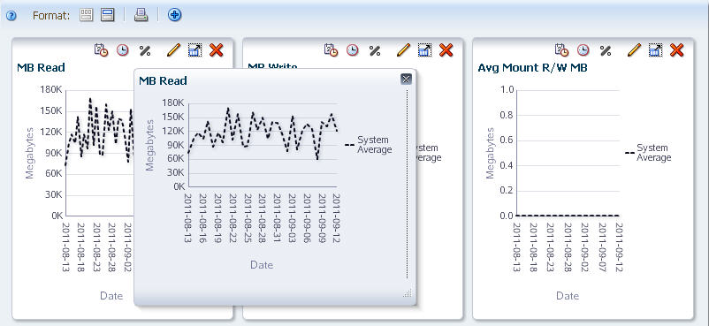

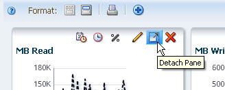

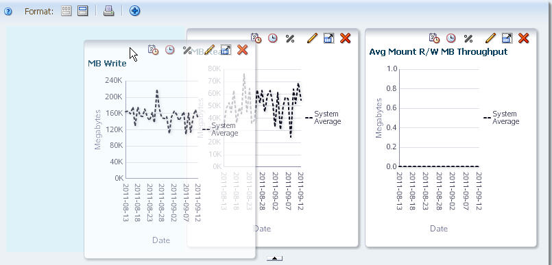

Use este procedimiento para separar un panel de gráficos del área de gráficos y visualizarlo en una ventana independiente delante del explorador. Después de haber desasociado un panel de gráficos, puede cambiar el tamaño del panel y moverlo a la posición que desee dentro de la ventana del explorador. Se puede desasociar sólo un panel a la vez.
Haga clic en Detach Pane (Desasociar panel) en la barra de herramientas del panel de gráficos.
El panel de gráficos se muestra en una ventana independiente en el frente de la pantalla.
Nota: Si va a otra pantalla, el panel se cierra automáticamente. |
De manera opcional, puede mover el panel o cambiarle el tamaño de la siguiente manera:
Para mover el panel, haga clic en el borde superior del panel y arrástrelo.
Para cambiar el tamaño del panel, haga clic en el borde o la esquina del panel y arrástrelo.
Para restaurar el panel de gráficos a la posición normal, realice una de las siguientes acciones:
Haga clic en Close (Cerrar) en la barra de herramientas del panel de gráficos.
Haga clic en Detach Pane (Desasociar panel) en otro panel de gráficos. Al hacerlo, el primer panel de gráficos regresa a su posición normal y se muestra el segundo panel de gráficos en el frente.

Use este procedimiento para reordenar los paneles de gráficos del área de gráficos. Este procedimiento se puede usar en la vista estrecha o la vista ancha.
Deslice el puntero del mouse sobre el borde del panel de gráficos que desee mover. Aparece el cursor Move Object (Mover objeto).
Haga clic y arrastre el panel hasta la nueva ubicación.
Cuando el panel esté cerca de la posición deseada, suelte el cursor.
El panel se acopla en su lugar. No es necesario posicionarlo con exactitud.

Use este procedimiento para agregar paneles de gráficos a la pantalla. Los datos que se muestran en el nuevo gráfico siguen estos criterios:
El gráfico muestra el atributo predeterminado correspondiente al tipo de recurso. En el caso de medios, el atributo predeterminado es Data Mounts (Montajes de datos), mientras que para las unidades es MB Read (MB leídos). Puede cambiar el atributo por cualquiera de los atributos disponibles para el recurso.
Si todos los paneles de gráficos existentes se sincronizaron para el mismo rango de fechas, el nuevo gráfico usa ese mismo rango; de lo contrario, el gráfico usa el rango de fechas predeterminado del sistema, que son los últimos 30 días.
El nuevo gráfico muestra los valores reales, aun cuando todos los gráficos existentes estén mostrando porcentajes.
Si se aplicaron recursos individuales a los gráficos existentes, el nuevo gráfico muestra los mismos recursos.
Haga clic en Add Graph (Agregar gráfico) en la barra de herramientas del área de gráficos.
Nota: Puede mostrar hasta 15 paneles de gráficos de manera simultánea; al llegar a 15, el ícono Add Graph (Agregar gráfico) se desactiva (aparece atenuado). |
El panel de gráficos se agrega al final de los demás gráficos del área de gráficos. Tal vez tenga que usar la barra de deslizamiento vertical para ver el gráfico.
Para mover el panel a una nueva posición, consulte "Reordenamiento de paneles de gráficos".
Para graficar otro atributo, consulte "Cambio del atributo graficado".
Nota: Este procedimiento corresponde sólo a las pantallas Overview (Descripción general). |
Use este procedimiento para suprimir un panel de gráficos del área de gráficos.
Haga clic en Remove Pane (Eliminar panel) en la barra de herramientas del panel de gráficos.
El panel se elimina de la pantalla.
Consulte las instrucciones para restaurar el panel de gráficos en "Agregación de paneles de gráficos".
Nota: Este procedimiento corresponde tanto a las pantallas Overview (Descripción general) como Analysis (Análisis). |
Use este procedimiento para ver los gráficos en formato angosto o formato ancho. La vista angosta es la que se usa en forma predeterminada y permite hacer comparaciones a dos columnas de los atributos graficados. La vista ancha permite ver cada gráfico en mayor detalle.
Haga clic en Wide View (Vista ancha) en la barra de herramientas del área de gráficos.
La pantalla cambia a la vista ancha, en la que cada panel de gráficos se expande de manera horizontal para ocupar toda el área de gráficos. Aparece una barra de deslizamiento vertical que permite deslizarse hacia abajo para ver los demás paneles.
Para volver a la vista angosta, haga clic en Narrow View (Vista angosta) en la barra de herramientas del área de gráficos.
Use este procedimiento para realizar una "impresión rápida" de todos los gráficos mostrados actualmente.
Nota: Para que el resultado sea óptimo, es conveniente mostrar los gráficos en el modo de vista ancha. De esta manera podrá ver más detalles en los gráficos impresos. |
Haga clic en Printable Graphs (Gráficos imprimibles) en la barra de herramientas del área de gráficos.
Se crea una nueva ficha en la ventana del explorador, en donde se muestran todos los gráficos en formato imprimible.
Puede usar la función de impresión estándar del explorador para enviar esta pantalla a una impresora.
Use este procedimiento para cambiar el atributo del recurso representado en el panel de gráficos.
Haga clic en Change Graphed Attribute (Cambiar atributo graficado) en la barra de herramientas del panel de gráficos.
Aparece un menú que muestra todos los atributos disponibles para este tipo de recurso. Sólo es posible ver 14 atributos a la vez. En la parte inferior del menú hay un botón de deslizamiento para deslizarse hacia abajo y ver toda la lista.
Seleccione el atributo que desea que muestre el gráfico.
El gráficos se actualiza en función de la selección.

Use este procedimiento para cambiar el rango de fechas en un panel de gráficos. Puede especificar un nuevo rango o un momento específico (un día).
Haga clic en Choose Date Range (Elegir rango de fechas) en la barra de herramientas del panel de gráficos.
Aparece el cuadro de diálogo Choose Date Range (Elegir rango de fechas).
Complete el cuadro de diálogo, para lo cual debe especificar un día o un rango de fechas.
Para seleccionar un momento específico, haga lo siguiente:
Seleccione la opción Single Date (Una fecha).
En el campo Date (Fecha), especifique la fecha que desea mostrar. Puede escribir la fecha de manera manual o hacer clic en el ícono Select Date (Seleccionar fecha) del cuadro de diálogo para abrir el editor de fechas y elegir la fecha. El formato de la fecha es aaaa‐mm‐dd.
Para seleccionar un rango de fechas, haga lo siguiente:
Seleccione la opción Date Range (Una fecha).
En los campos Starting Date (Fecha inicial) y Ending Date (Fecha final), introduzca la fecha inicial y la fecha final del rango, respectivamente. Puede escribir las fechas de manera manual o hacer clic en el ícono Select Date (Seleccionar fecha) del cuadro de diálogo para abrir el editor de fechas y elegir las fechas. El formato de la fecha es aaaa‐mm‐dd.
Después de seleccionar las fechas deseadas, haga clic en OK (Aceptar).
Nueva fecha (los gráficos que representan una única fecha se muestran como gráficos de barras):
Nuevo rango de fechas (los gráficos de rango de fechas se representan como gráficos de líneas):

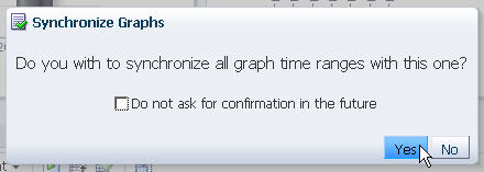

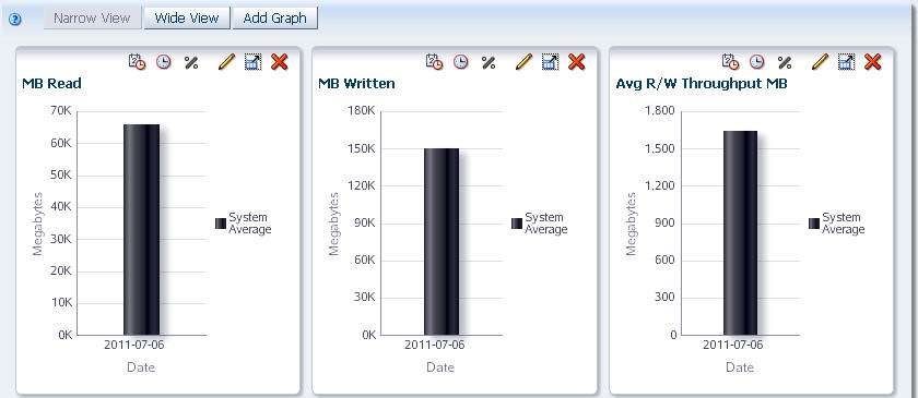

Use este procedimiento para sincronizar todos los paneles de gráficos con el mismo rango de fechas.
En uno de los paneles de gráficos de la pantalla, defina el rango de fechas que desea aplicar a todos los paneles. Consulte las instrucciones en "Cambio de rango de fechas".
Haga clic en Synchronize Date Range (Sincronizar rango de fechas) en la barra de herramientas del panel de gráficos de ese panel de gráficos.
Aparece el cuadro de diálogo de confirmación Synchronize Graphs (Sincronizar gráficos).
Haga clic en Yes (Sí) para sincronizar.
Todos los paneles de gráficos del área de gráficos se sincronizan para mostrar el mismo rango de fechas. No hay cambios en ninguna de las demás características de representación de datos (atributo graficado, valor real o porcentual, recursos agregados).

Use este procedimiento para agregar recursos de biblioteca seleccionados (por ejemplo, bibliotecas, unidades, medios, etc.) a todos los paneles de gráficos de la pantalla. En la vista predeterminada, los gráficos muestran sólo el promedio del sistema correspondiente al atributo graficado.
En la tabla de vista de lista, seleccione uno o varios recursos.
Nota: Puede usar la función de selección múltiple para seleccionar más de un recurso; consulte información detallada en "Selección múltiple". |
Haga clic en Apply Selection (Aplicar selección) en la barra de herramientas de la vista de lista.
Los recursos seleccionados se agregan a todos los paneles de gráficos de la pantalla.
Nota: En función de los valores de los datos de los recursos seleccionados, la escala de uno o varios de los paneles de gráficos puede variar. Las escalas de los ejes horizontal y vertical se ajustan automáticamente para mostrar un nivel de detalle útil para los recursos seleccionados. |
Para cambiar los recursos seleccionados, haga lo siguiente:
Para eliminar estos recursos y agregar otros, repita el paso 1 y el paso 2, pero seleccione otros recursos.
Para eliminar todos los recursos de los gráficos y ver sólo el promedio del sistema, anule la selección de todos los recursos seleccionados en la tabla y haga clic en Apply Selection (Aplicar selección) nuevamente.
Use este procedimiento para alternar entre los valores reales y los valores porcentuales en un panel de gráficos. De manera predeterminada se muestran los valores reales. Los valores porcentuales se usan para comparar recursos individuales dentro de un juego de recursos seleccionados, de manera que este tipo de valores resulta útil si se agregaron al menos dos recursos al gráfico.
Agregue dos o más recursos al gráfico. Consulte instrucciones detalladas en "Agregación de recursos de bibliotecas a gráficos".
Haga clic en Show Percentages (Mostrar porcentajes) en la barra de herramientas del panel de gráficos.
Los valores graficados ahora muestran el porcentaje en lugar del valor real y el gráfico de líneas se transforma en un gráfico de áreas.
El ícono Show Percentages (Mostrar porcentajes) actúa como un alternador. Puede volver a hacer clic en él para regresar a la vista de los valores reales.
Nota: Este procedimiento corresponde sólo a las pantallas Analysis (Análisis). |
Los valores graficados ahora muestran el porcentaje en lugar del valor real y el gráfico de barras se transforma en un gráfico circular.
El ícono Show Percentages (Mostrar porcentajes) actúa como alternador. Puede volver a hacer clic en él para regresar a la vista de los valores reales.

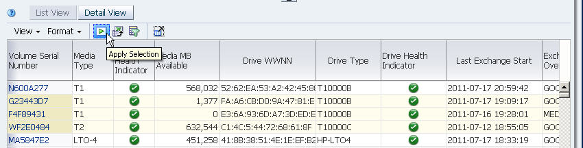

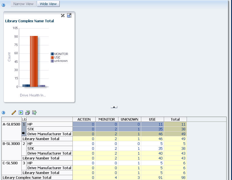

Use este procedimiento para graficar los datos de detalle de los atributos de las tablas dinámicas. El resultado es un único panel de gráficos en el área de gráficos.
Nota: Sólo se pueden graficar los atributos que aparecen en las filas y sólo de a una fila a la vez. Si selecciona un atributo de una columna, o si selecciona varias filas, aparece el error "Please select one and only one row" (Seleccione sólo una fila). |
En la tabla dinámica, seleccione una fila que tenga un valor para un atributo.
Nota: En este ejemplo se selecciona el valor "HP" correspondiente al atributo Drive Manufacturer (Fabricante de la unidad). |
Haga clic en Apply Selection (Aplicar selección) en la barra de herramientas de la tabla dinámica.
El valor del atributo seleccionado se muestra en un único panel de gráficos.
Use este procedimiento para graficar datos agrupados de las tablas dinámicas. El resultado es varios paneles de gráficos en el área de gráficos: uno que muestra los totales acumulados y uno por cada uno de los valores de los atributos incluidos en los totales.
En la tabla dinámica, seleccione una capa que agrupe varios valores de atributos.
Nota: En este ejemplo, la capa anidada es "Library Number" (Número de biblioteca), que agrupa datos de dos fabricantes de unidades: "HP" y "STK". |
El área de gráficos se actualiza de la siguiente manera:
El panel del extremo izquierdo muestra los datos resumidos del atributo.
Los paneles de la derecha muestran los detalles de cada uno de los atributos incluidos en el gráfico de resumen, un panel por atributo. En este ejemplo, hay dos paneles de detalle: uno para "HP" y otro para "STK".
