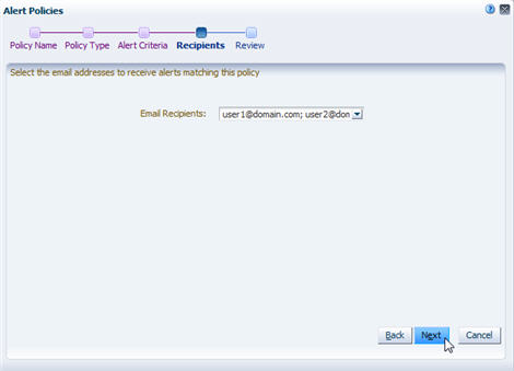

Los usuarios con privilegios de administrador realizan esta parte del proceso desde la pantalla Alerts Policies (Políticas de alertas) en la ficha Setup & Administration (Configuración y administración).

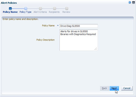

Cuando se crea una política de alertas, puede activarla de forma inmediata o dejarla desactivada por el momento. Además, algunas políticas de alertas de ejemplo se entregan con STA y están desactivadas de forma predeterminada (consulte "Ejemplo de políticas de alertas de STA" para obtener detalles). Solamente políticas de alertas activadas se utilizan para generar alertas.
Para definir una política de alerta, debe especificar la siguiente información:
Nombre de política: un identificador alfanumérico para la política. Los nombres de políticas deben ser únicos.
Descripción de la política: descripción opcional de la política.
Tipo de entidad: las entidades son recursos o eventos del sistema de biblioteca de cintas. Debe designar los tipos de entidades que serán evaluados por la política de alerta. Las opciones incluyen bibliotecas, unidades, medios, intercambios y validaciones de medios. Consulte "Entidades de políticas de alertas" para obtener una lista completa.
Gravedad: determina la frecuencia con la que se pueden generar alertas cuando se cumplen los criterios definidos por esta política. Consulte "Gravedad de políticas de alertas" para obtener detalles.

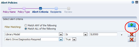

Criterios de alertas: los criterios definidos por el usuario con los que se evalúan los recursos adecuados del sistema de biblioteca. Los criterios de alertas funciona de la misma forma que la función de filtro de STA. Consulte "Cuadro de diálogo Filter Data (Filtrar datos)" para obtener detalles.
Destinatarios de correo electrónico: lista opcional de direcciones de correo electrónico para recibir mensajes cada vez que una alerta es generada por la política. Consulte "Correos electrónicos de alertas" para obtener detalles.

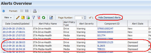

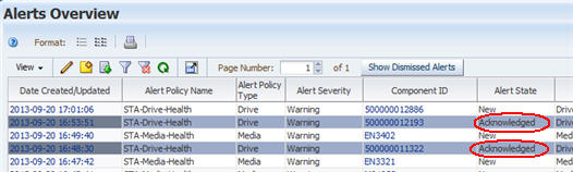

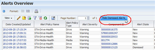

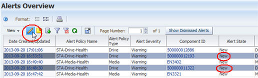

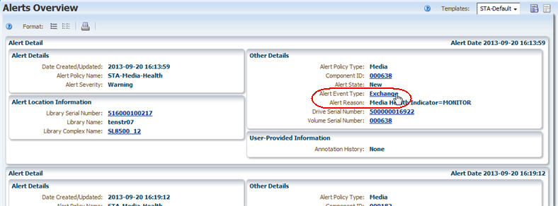

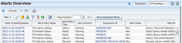

Cualquier usuario de STA puede realizar esta parte del proceso desde la pantalla Alerts Overview (Descripción general de alertas) en la ficha Tape System Activity (Actividad de sistema de cintas).

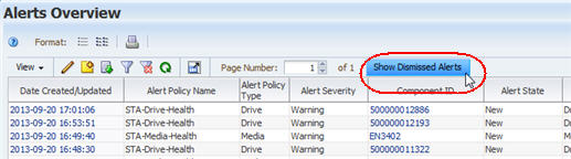

La pantalla muestra una lista de alertas generadas, y usted puede ordenar, filtrar, exportar e imprimir esa lista de acuerdo con sus necesidades. Los usuarios con privilegios de operador también pueden anotar alertas seleccionadas.
Si está utilizando un flujo de trabajo de alertas en su sitio, puede actualizar el estado de alertas seleccionadas para reflejar el progreso actual. La gestión de flujo de trabajo de alertas es un proceso manual opcional. Consulte "Flujo de trabajo de alertas" para obtener detalles.

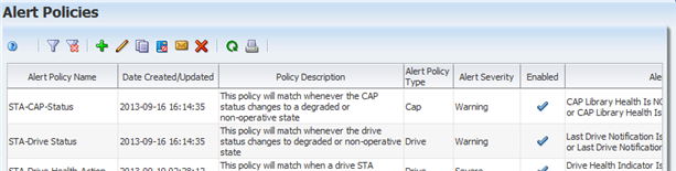

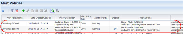

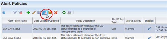

La Tabla 5-1 resume las actividades de definición de políticas de alertas disponibles para cada rol de usuario de STA.
Tabla 5-1 Roles de usuario de política de alerta
| Rol de usuario | Actividad de política de alerta | Pantalla |
Operador y superiores |
Mostrar, filtrar e imprimir una lista de políticas de alertas definidas. |
Setup & Administration > Alerts Policies (Configuración y administración > Políticas de alerta) |
Administrador únicamente |
Definir una política de alerta. Copiar una política de alerta. Cambiar el nombre de una política. Cambiar los criterios de políticas. Cambiar la lista de destinatarios de correo electrónico. Activar o desactivar una política de alerta. Suprimir una política de alerta. |

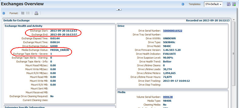

Esta política genera alertas para intercambios que generan un FSC 5135. Este FSC indica problemas con la guía de la cinta, y el medio se debe expulsar de la biblioteca y se debe examinar tan pronto como sea posible.
Entidad de política: medios.
Gravedad de política: grave; se pueden generar alertas cada hora en función de la actividad de intercambio.
Criterios de políticas: el FSC de intercambio es 5135.
| Hora | Eventos | Evaluación | Resultado |
| 08:00:53 | Se crea y se activa la política. | La política se evalúa a medida que se procesan nuevos intercambios y no se encuentran coincidencias. | No se generan alertas. |
| 08:05:09 | Un FSC 5135 se produce en un intercambio para el medio A. | La política se evalúa a medida que se procesan nuevos intercambios y se comparan para el medio A. | Se genera una alerta para el medio A y se envían mensajes de correo electrónico a los destinatarios definidos.
Esta política no generará otras alertas para este intercambio. El medio A no tendrá más alertas de esta política hasta que participe en un nuevo intercambio (suponiendo que los intercambios futuros también generan un FSC 5135). |
| 09:13:17 | Un FSC 5135 se produce en un intercambio para el medio B. | La política se evalúa para nuevos intercambios y se compara para el medio B. | Se genera una alerta para el medio B y se envían mensajes de correo electrónico a los destinatarios definidos.
Esta política no generará otras alertas para este intercambio. |
| 10:35:22 | Un FSC 5135 se produce en un nuevo intercambio para el medio A. | La política se evalúa para nuevos intercambios y se compara para el medio A. | Se genera una alerta para el medio A y se envían mensajes de correo electrónico a los destinatarios definidos.

En la barra de navegación, seleccione Setup & Administration > Alerts Policies (Configuración y administración > Políticas de alerta).
Aparece la pantalla Alerts Policies (Políticas de alertas), que muestra todas las políticas de ejemplo y definidas por el usuario en su sitio.
Puede gestionar la lista de políticas de alertas mediante la realización de las siguientes tareas:
Filtre los registros de la tabla; consulte "Utilice el cuadro de diálogo Filter Data (Filtrar datos) para cambiar un filtro de tabla".
Restablezca un filtro aplicado a la tabla; consulte "Borrar el filtro actual".
Refresque la tabla para mostrar las políticas nuevas; consulte la Guía de principios básicos de pantalla de STA.
Muestre un formulario que se pueda imprimir de la tabla en otra ficha o ventana del explorador; consulte la Guía de principios básicos de pantalla de STA.

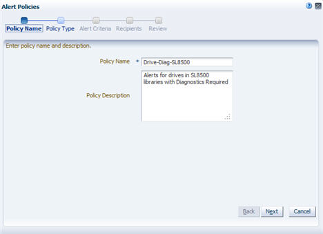

Complete la primera pantalla del asistente de la siguiente manera:
En el campo Policy Name (Nombre de política), escriba un nombre único.
La entrada puede incluir cualquier carácter alfanumérico y debe tener una longitud máxima de 250 caracteres.
Nota: Todas las políticas de alertas de ejemplo entregadas con STA tienen nombres que comienzan con "STA, por lo tanto, se recomienda que los nombres que se asignan a las políticas de alertas no comiencen con este prefijo. |
En el campo Policy Description (Descripción de política), introduzca una descripción opcional de la política. Esta información se incluye en los correos electrónicos de alertas. Puede utilizar este campo para especificar medidas correctivas recomendadas para las alertas generadas por esta política.
Haga clic en Next (Siguiente).

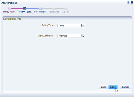

Complete la segunda pantalla del asistente de la siguiente manera:
En el menú Entity Type (Tipo de entidad), seleccione el tipo de componente del sistema de la biblioteca para el cual esta política puede generar alertas. Consulte "Entidades de políticas de alertas" para obtener información sobre los tipos.
En el campo Select Severity (Seleccionar gravedad), seleccione el nivel de gravedad de la política de alerta. Consulte "Gravedad de políticas de alertas" para obtener información sobre los niveles de gravedad.

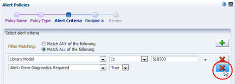

En la tercera pantalla del asistente, especifique los criterios de políticas de alertas de la siguiente manera:
En el campo Filter Matching (Filtrar coincidencias), indique si desea que coincidan uno o todos los criterios especificados.
Haga clic en el botón Add New Filter Criteria Row (Agregar nueva fila de criterios de filtro) para agregar una nueva fila de criterios de selección en blanco al cuadro de diálogo.
Especifique los criterios de selección utilizando los menús y los campos de texto en la fila. Consulte Tabla 4-1, "Operadores de filtro según tipo de atributo" para obtener detalles sobre cómo completar cada fila.
Nota: Al seleccionar un atributo para filtrar, si conoce el nombre del atributo que desea seleccionar, puede escribir las primeras letras para mover el cursor rápidamente a ese elemento del menú. |
Puede agregar tantas filas de criterios de selección como desee.
Nota: Cuando los criterios de selección se basan en grupos lógicos, suele ser apropiado utilizar los operadores "Contains" (Contiene) y "Doesn't Contain" (No contiene), en lugar de utilizar los operadores "Is" (Es) e "Isn't" (No es). Esto se debe a que los medios y las unidades pueden pertenecer a más de un grupo lógico a la vez. Consulte "Filtrado por grupo lógico" para obtener detalles. |
Para eliminar criterios, haga clic en el botón Remove This Filter Criteria Row (Eliminar esta fila de criterios de filtro) en la fila que desee suprimir.

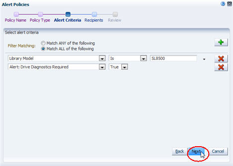

Verifique que los criterios sean correctos y haga clic en Next (Siguiente).
Complete la cuarta pantalla del asistente de la siguiente manera:
En el menú Email Recipients (Destinatarios de correo electrónico), seleccione las direcciones a las que desee que se envíen los correos electrónicos cada vez que una alerta sea generada por esta política.

Utilice este procedimiento para copiar una política de alerta seleccionada. Puede copiar una política definida por el usuario o una política de ejemplo de STA en función de sus necesidades. A continuación, se indican algunos usos de este procedimiento.
Utilice una política existente como base para una nueva política. Copie una política existente que sea similar a la que desee crear y luego modifique la copia. Consulte "Modificación de una política de alerta" para obtener detalles.
Copie las políticas de ejemplo de STA para conservar las versiones originales. Las políticas de ejemplo de STA no están protegidas contra escritura y no hay forma de restaurar las versiones originales si se modifican, por lo que se recomienda que mantenga copias de las versiones originales aunque no las utilice.

La nueva política se crea y la pantalla Alerts Policies (Políticas de alertas) se actualiza con la información.
En el ejemplo siguiente, la política Drive-Diag-SL3000 se copió de la política Drive-Diag-SL8500, y los criterios de alertas se modificaron para evaluar las unidades en las bibliotecas SL3000.

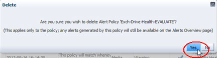

Utilice este procedimiento para suprimir una política de alerta. La supresión de una política no suprime las alertas generadas a partir de esta política; seguirán estando disponibles para verlas en la pantalla Alerts Overview (Descripción general de alertas). No es necesario desactivar una política de alerta antes de suprimirla.
Nota: Este procedimiento requiere privilegios de administrador. |
Aparece la pantalla Alerts Policies (Políticas de alertas).
Seleccione la política de alerta que desea suprimir y haga clic en Delete Alert Policy (Suprimir política de alerta).
Aparece el cuadro de diálogo Delete (Suprimir).
Verifique la selección y haga clic en Yes (Sí) para confirmar la supresión.
La política se suprime y la lista de la pantalla Alerts Policies (Políticas de alertas) se actualiza.
Nota: Con la excepción de la anotación de una alerta, este procedimiento puede ser realizado por cualquier usuario de STA. La anotación requiere privilegios de operador. |
En la barra de navegación, seleccione Tape System Activity > Alerts Overview (Actividad de sistema de cintas > Descripción general de alertas).
Aparece la pantalla Alerts Overview (Descripción general de alertas) que muestra todas las alertas activas (no descartadas) que se hayan generado hasta la fecha.
Puede gestionar la lista de alertas mediante los siguientes procedimientos:
Anote una alerta; consulte la Guía de principios básicos de pantalla de STA.
Exporte la lista de alertas; consulte la Guía de principios básicos de pantalla de STA.
Filtre la lista de alertas; consulte "Utilice el cuadro de diálogo Filter Data (Filtrar datos) para cambiar un filtro de tabla".
Refresque la tabla para mostrar las alertas nuevas; consulte la Guía de principios básicos de pantalla de STA.

Utilice este procedimiento para ver una alerta y rastrearla hasta el evento o la condición del sistema de la biblioteca de cintas que la activó.
Nota: Este procedimiento puede ser realizado por cualquier usuario de STA con privilegios de lectura o superior. |
Aparece la pantalla Alerts Overview (Descripción general de alertas).
Seleccione las alertas que desea ver y haga clic en Detail View (Vista de detalles).
En Detail View (Vista de detalles), cada registro que ha seleccionado incluye varios enlaces a otras pantallas que contienen información relacionada.
Seleccione el enlace en el campo Alert Event Type (Tipo de evento de alerta) (en este ejemplo, Exchange [Intercambio]) para mostrar los detalles del evento que disparó la alerta.
Puede utilizar la información que se muestra para rastrear la causa de la alerta y determinar si es necesario realizar alguna acción.
Utilice este procedimiento para cambiar el estado de las alertas seleccionadas de acuerdo con el proceso de flujo de trabajo de alertas implementado en su sitio. Consulte "Flujo de trabajo de alertas" para obtener detalles sobre este proceso.
Seleccione las alertas que desea modificar y haga clic en Change Alert State (Cambiar estado de alerta). Puede seleccionar varias alertas.
Aparece el cuadro de diálogo Change Alert State (Cambiar estado de alerta).
En el menú, seleccione el estado que desea asignar a las alertas seleccionadas. Puede asignar cualquier estado disponible y, a continuación, hacer clic en OK (Aceptar).
Las alertas se actualizan, y su nuevo estado se muestra en la pantalla Alerts Overview (Descripción general de alertas).

Utilice este procedimiento para activar o desactivar la visualización de las alertas descartadas en la pantalla Alerts Overview (Descripción general de alertas). Consulte "Cambio de estado de una alerta" para obtener detalles sobre cómo descartar alertas.
Aparece la pantalla Alerts Overview (Descripción general de alertas), y, por defecto, todas las alertas descartadas están ocultas de la vista.
Haga clic en el botón Show Dismissed Alerts (Mostrar alertas descartadas) en la barra de herramientas de la tabla.
Las alertas descartadas ahora están visibles en la pantalla, y la etiqueta del botón ha cambiado a Hide Dismissed Alerts (Ocultar alertas descartadas).
Para ocultar las alertas descartadas de nuevo, haga clic en el botón Hide Dismissed Alerts (Ocultar alertas descartadas).
