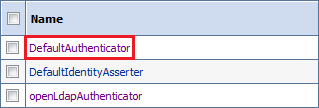

  9. 「DefaultAuthenticator」を選択します (チェックボックスではなく、名前自体を選択します)。
    「DefaultAuthenticator」オプションの位置を示します
  10. 「制御フラグ」を十分に変更して、「保存」をクリックします。

  9. 「認証プロバイダ」で、RACF プロバイダがリストの最後にあることを確認します。DefaultAuthenticator と DefaultIdentityAsserter は常に、このリスト内で最初の 2 つの項目である必要があります。
  10. 「DefaultAuthenticator」をクリックします (チェックボックスではなく、名前自体を選択します)。
