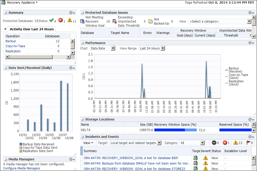

リカバリ・アプライアンスをモニタリングするためのプライマリ・インタフェースはリカバリ・アプライアンスのホームページです(「リカバリ・アプライアンスのホームページへのアクセス」を参照)。次の図に示すように、存在する警告とアラートがホームページに表示されます。
ホームページの次のセクションで、モニタリング情報を表示します。
  • サマリー
    このセクションでは、問題なし、アラートあり、警告ありのデータベースの数を表示します。Cloud Controlでは、アラートは特定のメトリック条件が発生したことを示すインジケータです。たとえば、アラートはメトリックしきい値に達したことを示します。
  • メディア・マネージャおよびレプリケーション
    これらのセクションでは、copy-to-tapeおよびリカバリ・アプライアンス・レプリケーション・サービスのステータスを表示します。
  • 保護されたデータベースの問題
    このセクションでは、保護されたデータベースのバックアップ・ステータスの概要を示します。また、影響を受けたデータベースを示すためのカテゴリ・フィルタを使用できます。
  • インシデントとイベント
    このセクションでは、リカバリ・アプライアンスおよび関連付けられているすべてのターゲットについてレポートされたインシデントとイベントを表示します。ターゲットおよびカテゴリ別にフィルタリングできます。「サマリー」リンクをクリックして、「インシデント・マネージャ」にドリルダウンし、インシデントの詳細情報を表示できます。

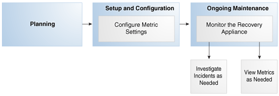

この項では、リカバリ・アプライアンスをモニタリングする場合の基本的なタスクについて説明します。次の図は、「リカバリ・アプライアンスのワークフロー」に説明されている全体的なワークフローを、モニタリング・タスクを強調して示したものです。
図10-1 リカバリ・アプライアンス・ワークフローでのモニタリング・タスク
図10-1の説明が続きます。
「図10-1 リカバリ・アプライアンス・ワークフローでのモニタリング・タスク」の説明
通常、モニタリング・タスクを実行する順序は次のとおりです。
  1. 構成フェーズでは、メトリック設定を構成します(「リカバリ・アプライアンスの設定と構成」を参照)。たとえば、しきい値を上回った場合に警告を発行するようにリカバリ・アプライアンスを構成できます。
    「メトリックと収集設定の変更」で、このタスクについて説明します。
  2. 進行中のメンテナンス・フェーズでは(「Recovery Applianceのメンテナンス・タスク」を参照)、必要に応じて保護ポリシーを変更します。一般的な変更タスクには次のものがあります。

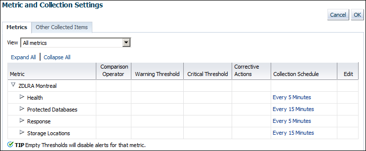

メトリックと収集設定ページには、ターゲット・メトリック収集のしきい値とスケジュールの詳細が表示されます。このページを使用して、ターゲット・メトリックやその他の収集対象アイテムの警告しきい値とクリティカルしきい値、および収集の時間間隔を編集できます。このページでは、変更可能な設定の場合、「編集」列に鉛筆アイコンが示されます。
前提条件
RASYSとしてリカバリ・アプライアンスのメタデータ・データベースにログインする必要があります。
前提条件
データベースのリカバリ・ウィンドウ目標を満たすのに必要な領域が、予約済領域設定の80%である場合、警告を受信したいと考えています。クリティカルしきい値は95%にします。
メトリックと収集設定を変更するには:
  1. 「リカバリ・アプライアンスのホームページへのアクセス」の説明に従って、リカバリ・アプライアンスのホームページにアクセスします。
  2. 「リカバリ・アプライアンス」メニューから、「モニタリング」をクリックし、「メトリックと収集設定」設定をクリックします。
    「メトリックと収集設定」ページが表示されます。
  3. 「表示」メニューで「すべてのメトリック」が選択されていない場合は、選択します。
    ページがリフレッシュされ、使用可能なすべてのメトリックが表示されます。
  4. 「保護されたデータベース」を展開します。
  5. 「予約済領域のパーセンテージとしてのリカバリ・ウィンドウ領域」という行が見つかるまで、ページを下にスクロールします。
  6. この行に対して、次の値を入力して「OK」をクリックします。
    • 「警告のしきい値」列に80と入力します。
    • 「クリティカルのしきい値」列に95と入力します。
    確認メッセージが表示されます。
    注意:
    これらのしきい値を上回ったときに生成されるアラート・メッセージのデフォルト・テキストを変更するには、鉛筆アイコンをクリックします。
  7. 必要に応じて、他のメトリック設定を変更します。
関連項目:
メトリックと収集設定の詳細は、Cloud Controlオンライン・ヘルプを参照してください。

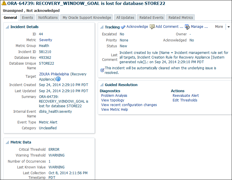

「インシデントとイベント」セクションには、リカバリ・アプライアンスのすべてのインシデント、イベントおよび警告が表示されます。任意のインシデントをクリックして、インシデント・マネージャ・ページを開きます。インシデント・マネージャを使用すると、環境に影響するインシデントと問題を1か所で検索、表示、管理および解決できます。
前提条件
RASYSとしてメタデータ・データベースにログインする必要があります。
前提条件
このチュートリアルでは、リカバリ・アプライアンスのリカバリ・アプライアンス・ホームページの「インシデントとイベント」セクションに警告が表示されると想定します。詳細を取得できます。
インシデント・マネージャ・ページを表示するには:
  2. 可能性のある問題については、「インシデントとイベント」セクションを確認してください。
    たとえば、このセクションには次の警告が表示されます。
    ORA-64739: RECOVERY_WINDOW_GOAL is lost for database STORE22
  3. 関心のあるインシデントのサマリー・リンクをクリックします。
    選択した警告のインシデント・マネージャ・ページが、一般サブページが選択された状態で表示されます。
  4. サブページをクリックすると、インシデントの詳細情報を取得できます。
