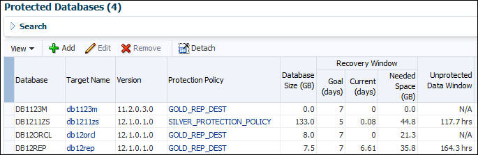

6.1.3.1 Cloud Controlでの保護されたデータベース・ページへのアクセス
Oracle Enterprise Manager Cloud Control (Cloud Control)の保護されたデータベース・ページは、データベース登録プロセスを開始するための推奨インタフェースです。
保護されたデータベース・ページには、リカバリ・アプライアンスに直接バックアップされるか、またはダウンストリーム・リカバリ・アプライアンス・レプリケーション用に構成されるかにかかわらず(「リカバリ・アプライアンス・レプリケーションについて」を参照)、このリカバリ・アプライアンスで管理されるすべてのデータベースが一覧表示されます。このページでは、個々のデータベース、複数のデータベースまたは前に定義したEnterprise Managerグループを選択して、保護されたデータベースを追加できます。
保護されたデータベース・ページにアクセスするには:
  1. 「リカバリ・アプライアンスのホームページへのアクセス」の説明に従って、リカバリ・アプライアンスのホームページにアクセスします。
  2. 「リカバリ・アプライアンス」メニューから、「保護されたデータベース」を選択します。
    図6-2に示すように、保護されたデータベース・ページが表示されます。

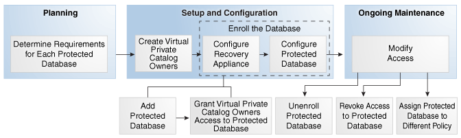

6.1.4 保護されたデータベース・アクセスを構成するための基本的なタスク
この項では、保護されたデータベース・アクセスを構成する場合の基本的なタスクについて説明します。図6-3は、「リカバリ・アプライアンスのワークフロー」に説明されている全体的なワークフローを、リカバリ・アプライアンスの構成タスクを強調して示したものです。
図6-3 リカバリ・アプライアンス・ワークフローでのデータベース・アクセス構成タスク
図6-3の説明が続きます。
「図6-3 リカバリ・アプライアンス・ワークフローでのデータベース・アクセス構成タスク」の説明
一般に、保護されたデータベース・アクセスは次の順序で構成します。
  1. 計画フェーズでは、リカバリ・アプライアンスで保護するデータベースを決定します。
    このタスクについては、タスク4: 「リカバリ・アプライアンスのアクセス要件の決定」に説明されています。
  2. 構成フェーズでは、次を行います(「リカバリ・アプライアンスの設定と構成」を参照)。
    1. 仮想プライベート・カタログ・アカウントを作成します。
      このタスクについては、「仮想プライベート・カタログ・アカウントの作成」に説明されています。
    2. 保護されたデータベースをリカバリ・アプライアンスに登録します。
      注意:
      Cloud Controlでは、リカバリ・カタログでのデータベースの登録を除き、すべての登録手順を単一のページで実行できます。
      このタスクについては、「保護されたデータベースの登録」に説明されています。
  3. 進行中のメンテナンス・フェーズでは(「Recovery Applianceのメンテナンス・タスク」を参照)、次を実行できます。
    • DBMS_RA.UPDATE_DBを使用して、既存の保護されたデータベースのプロパティを更新します(「保護されたデータベースのプロパティの更新」を参照)。
    • DBMS_RA.DELETE_DBを使用して、保護されたデータベースのメタデータをリカバリ・アプライアンスから削除します。
    • DBMS_RA.REVOKE_DB_ACCESSを使用して、特定の仮想プライベート・カタログ所有者から特定の保護されたデータベースへのアクセス権を取り消します。

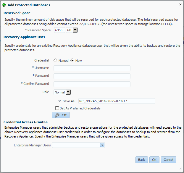

  9. 保護されたデータベースに必要な属性を設定します。
    • 「予約済領域」フィールドに、保護されたデータベースごとに予約するディスク領域の最小量を入力します。
      注意:
      Cloud Controlを使用してリカバリ・アプライアンスにデータベースを追加すると、リカバリ・アプライアンスはデフォルトの予約領域であるデータベース・サイズの2.5Xを割り当てます。この値を使用することも、変更することもできます。
      たとえば、6355と入力して、単位にGBを選択します。
    • 「リカバリ・アプライアンス・ユーザー」セクションで、適切な仮想プライベート・カタログ・アカウントの資格証明を入力します。
    • 「資格証明アクセス権限受領者」セクションの「Enterprise Managerユーザー」で、リカバリ・アプライアンス・ユーザー資格証明へのアクセスが必要なEnterprise Managerユーザー・アカウントを選択します。
      たとえば、「すべて」を選択します。
  10. 「OK」をクリックします。
