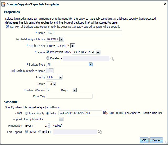

  1. ジョブ・セットに適用するパラメータを追加することで、メディア管理ソフトウェアのメディア・マネージャ・ライブラリを作成して、すべてのテープ・バックアップ・ジョブを管理します。
    リカバリ・アプライアンスでは、Oracle Secure Backupをメディア管理ソフトウェアとして使用します。リカバリ・アプライアンスの設定中に、事前構成されたメディア・マネージャ・ライブラリおよび属性セットとともにOracle Secure Backupがインストールされます。
    関連項目:
    追加のメディア・マネージャ・ライブラリを作成する方法の詳細は、「メディア・マネージャ・ライブラリの作成」を参照してください
  2. メディア・マネージャ・ソフトウェアにさらにジョブ固有のパラメータやコマンドを追加して、テープ・バックアップ・ジョブを詳細に制御するメディア・マネージャ属性セットを作成します。
    テープ・バックアップ・ジョブでは、コピー操作の実行時に、メディア・マネージャ・ライブラリ・レベルおよび属性セット・レベルで指定されたパラメータの組合せを使用します。メディア・マネージャ・ライブラリはジョブ・セットに適用するパラメータを定義するのに対し、属性セットは特定ジョブのテープ・バックアップ設定を詳細に定義するのに役立ちます。
    Oracle Secure Backupでは、デフォルトのメディア・マネージャ・ライブラリに含まれるすべてのドライブのデフォルトの属性セットも構成します。
    関連項目:
    追加の属性セットの作成の詳細は、「属性セットの作成」を参照してください

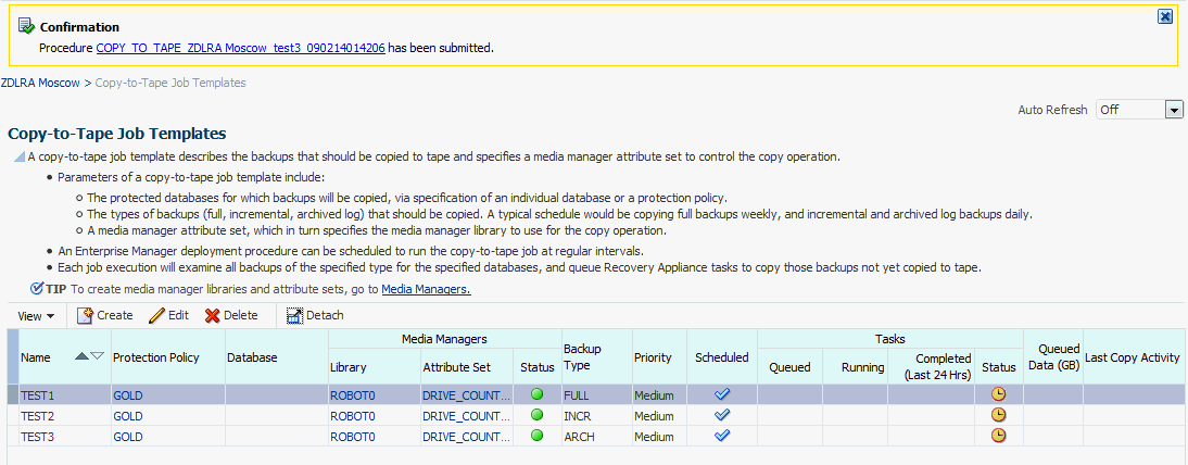

  3. テープ・バックアップ・ジョブを作成します。
    ジョブ定義には、このジョブに関連付けられているメディア・マネージャ・ライブラリおよび属性セット、テープにコピーする必要があるバックアップのタイプ、このジョブのランタイム・ウィンドウなどのジョブ・プロパティが含まれます。
    このジョブを、タスク要件に基づいて指定した時間に実行するようにスケジュールすることもできます。
    関連項目:
    テープ・バックアップ・ジョブの作成の詳細は、「テープ・バックアップ・ジョブの作成」を参照してください

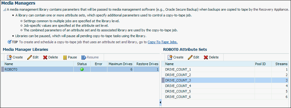

    リカバリ・アプライアンスのホームページで、「リカバリ・アプライアンス」メニューから「メディア・マネージャ」を選択します。
    図7-1に、デフォルトのOracle Secure Backupライブラリと対応する属性セットが表示されたメディア・マネージャ画面を示します。
    図7-1 メディア・マネージャ・ページ
    図7-1の説明は次にあります
    「図7-1 メディア・マネージャ・ページ」の説明

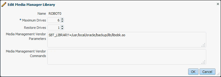

  4. 「最大ドライブ数」フィールドで、メディア・マネージャ・ライブラリがアクセスできる最大テープ・ドライブ数を選択します。
  5. オプションで、このメディア・マネージャ・ライブラリの「詳細パラメータ」を入力するよう選択できます。
    1. 「ドライブのリストア」詳細パラメータ・フィールドで、リストア操作のみに使用するドライブの数を選択します。リストア・ドライブ値を入力しない場合、現在のリストア操作では、すべてのバックアップ操作の完了後に使用可能な最初の空きドライブが使用されます。
    2. 「メディア管理ベンダーのパラメータ」で、メディア・マネージャ・ライブラリを定義するパラメータを追加することを選択できます。
      たとえば、Oracle Secure Backupのメディア・マネージャ・ベンダー・パラメータには、メディア・マネージャ・ライブラリのパスを指定するSBT_LIBRARYパラメータがデフォルトで含まれます。
    サードパーティ製品をメディア・マネージャとして使用している場合は、新しいメディア・ライブラリを作成し、指定したメディア・マネージャの製品固有パラメータを使用します(特にSBT_LIBRARY場所パラメータ)。

7.3.1 Cloud Controlを使用したメディア・マネージャ・ライブラリの管理
この項の内容は次のとおりです。
7.3.1.1 メディア・マネージャ・ライブラリの編集
テープ・バックアップ・ジョブ要件に基づいて、メディア・マネージャ・ライブラリの既存のプロパティを編集してパラメータを更新します。
メディア・マネージャ・ライブラリを編集するには:
  1. 「リカバリ・アプライアンスのホームページへのアクセス」の手順を完了します。
  2. メディア・マネージャ・ページで、編集するメディア・マネージャ・ライブラリを選択して「編集」をクリックします。
    メディア・マネージャ・ライブラリの編集画面が既存のライブラリ・パラメータとともに表示されます。
    図7-2 メディア・マネージャ・ライブラリの編集画面
    図7-2の説明が続きます
    「図7-2 メディア・マネージャ・ライブラリの編集画面」の説明
  3. 最大ドライブの数を変更します。
    オプションで、リストア・ドライブ数および 「メディア管理ベンダーのパラメータ」の値を変更することで、詳細パラメータを編集します。
    サードパーティのメディア・マネージャを使用している場合は、その特定のメディア・マネージャの必須パラメータを編集します。
  4. 「OK」をクリックします。

7.4.1 Cloud Controlを使用したテープ・バックアップ・ジョブの作成
Cloud Controlは、テープ・バックアップ・ジョブの作成に使用できるグラフィカル・ユーザー・インタフェースです。
テープ・バックアップ・ジョブを作成するには、次の手順を実行します。
  2. リカバリ・アプライアンスのホームページの「リカバリ・アプライアンス」メニューで、「Copy-to-Tapeジョブ・テンプレート」を選択します。
    Copy-to-Tapeジョブ・テンプレート・ページが表示されます。
  3. 「作成」をクリックして、新規テープ・バックアップ・ジョブを作成します。
    図7-3に示すように、Copy-to-Tapeジョブ・テンプレートの作成ページが表示されます。
    このページには、ジョブ・プロパティとスケジュール設定が表示されます。
    図7-3 リカバリ・アプライアンスのCopy-to-Tapeジョブ・テンプレートの作成ページ
    図7-3の説明が続きます
    「図7-3 リカバリ・アプライアンスのCopy-to-Tapeジョブ・テンプレートの作成ページ」の説明
  4. 「名前」フィールドに、ジョブの名前を入力します。
  5. オプションで、「メディア・マネージャ・ライブラリ」ドロップダウン・リストから、このジョブを管理するメディア・マネージャ・ライブラリを選択します。
  6. 「属性セット」ドロップダウン・リストから、このジョブに使用する属性セットを選択します。この属性セットは、テープ・バックアップ・ジョブの設定を定義します。
  7. 「スコープ」フィールドで、次のいずれかを追加します。
    • 「保護ポリシー」ドロップダウン・リストから、バックアップをテープにコピーするすべてのデータベースを含む保護ポリシーを選択します。
    • バックアップをテープにコピーする1つのデータベースを検索し、選択します。
  8. 「バックアップのタイプ」フィールドで、コピーするバックアップのタイプを選択します。オプションには「全体バックアップ」、「増分バックアップ」、「アーカイブ・ログ」があります。
  9. (オプション)「優先度」フィールドで、このジョブの優先度を選択します。デフォルトのジョブの優先度は「中」です。
  10. 「印刷部数」フィールドに、テープにコピーするバックアップに必要な印刷部数を入力します。最大4コピーおよび最小1コピーを選択できます。
    注意:
    テープにコピーした後に、バックアップの重複コピーを取得することはできません。
  11. 「ランタイム・ウィンドウ」フィールドに、このジョブを完了するために許可されている期間を分数、時間数または日数で入力します。指定されたウィンドウ内に開始しなかったジョブは、次に使用可能なウィンドウ・スロットに完了します。
  12. 「Fromタグ」フィールドでタグ名を指定して、特定のタグに関連付けられているバックアップのみをテープにコピーします。
  13. 「スケジュール」セクションで、このジョブをただちに実行するか、後から指定した時間に実行するかを指定します。
  14. 「OK」をクリックします。
    Cloud Controlに、ジョブ・リクエストが正常に送信されたことを通知するメッセージが表示されます。
    メッセージ内のジョブ名をクリックして、このジョブについてキューに入っているバックアップ・イメージを確認できます。

図7-4に、これらのジョブの発行を完了した後のリカバリ・アプライアンスのCopy-to-Tapeテンプレート画面を示します。
図7-4 テープ・バックアップ・ジョブの例
図7-4の説明が続きます
「図7-4 テープ・バックアップ・ジョブの例」の説明
このシナリオでは、リカバリ・アプライアンスは1週間に1回、すべての全体バックアップをテープにコピーします。その後、リカバリ・アプライアンスは最新の変更が反映されたすべての増分バックアップを毎日コピーして、テープ上に更新済のバックアップ・コピーを保持します。同様に、すべてのアーカイブ済REDOログ・ファイルが6時間おきにコピーされ、テープ上にバックアップの有効なコピーとストレージが確保されるようにします。

  2. 「リカバリ・アプライアンス」メニューから、「メディア・マネージャ」を選択します。
    メディア・マネージャ・ページの対応する列に、既存のすべてのメディア・マネージャ・ライブラリのステータスが一覧表示されます。

  2. 「リカバリ・アプライアンス」メニューから、「Copy-to-Tapeジョブ・テンプレート」を選択します。
    Copy-to-Tapeジョブ・テンプレート・ページの対応する列に、各テープ・バックアップ・ジョブのステータスが表示されます。
