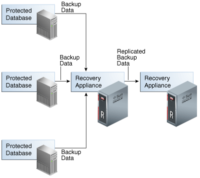

図8-1の簡易なレプリケーション・トポロジでは、保護されたデータベースがあるリカバリ・アプライアンスにバックアップを送信し、そのリカバリ・アプライアンスが他のリカバリ・アプライアンスにバックアップを渡します。このトポロジを一方向リカバリ・アプライアンス・レプリケーションと呼びます。1つめのリカバリ・アプライアンスはアップストリーム・リカバリ・アプライアンスで、2つめはダウンストリーム・リカバリ・アプライアンスです。
図8-1 単純なレプリケーション・トポロジ
図8-1の説明が続きます
「図8-1 単純なレプリケーション・トポロジ」の説明

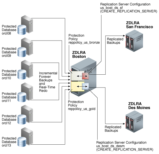

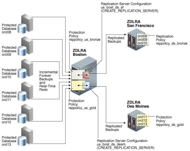

図8-2に、reppolicy_us_bronze保護ポリシー(orcl08、orcl09およびorcl10)に関連付けられている3つのデータベースと、reppolicy_us_gold保護ポリシー(orcl11、orcl12およびorcl13)に関連付けられている3つのデータベースを示します。reppolicy_us_goldのみがus_bost_ds_desmというレプリケーション・サーバー構成に関連付けられています。このトポロジでは、アップストリームZDLRA Bostonはreppolicy_us_goldポリシーによって保護されたデータベースのバックアップのみをダウンストリームZDLRA Des Moinesに転送します。
図8-2 1つのリカバリ・アプライアンスへのデータベースのレプリケート
図8-2の説明が続きます
「図8-2 1つのリカバリ・アプライアンスへのデータベースのレプリケート」の説明

保護されたデータベースそれぞれに独自の保護ポリシーがあるため、各ポリシーを異なるレプリケーション・サーバー構成に関連付けることができます。たとえば、図8-3では、reppolicy_us_bronzeポリシーは、reppolicy_us_bronze (orcl08、orcl09およびorcl10)によって保護されたデータベースのバックアップをZDLRA San Franciscoというダウンストリーム・リカバリ・アプライアンスにレプリケートするレプリケーション・サーバー構成us_bost_ds_sfに関連付けられています。reppolicy_us_bronzeポリシーは、reppolicy_us_gold (orcl11、orcl12およびorcl13)によって保護されたデータベースのバックアップをZDLRA Des Moinesというダウンストリーム・リカバリ・アプライアンスにレプリケートするレプリケーション・サーバー構成us_bost_ds_desmに関連付けられています。
図8-3 複数のリカバリ・アプライアンスへのデータベースのレプリケート
図8-3の説明が続きます
「図8-3 複数のリカバリ・アプライアンスへのデータベースのレプリケート」の説明

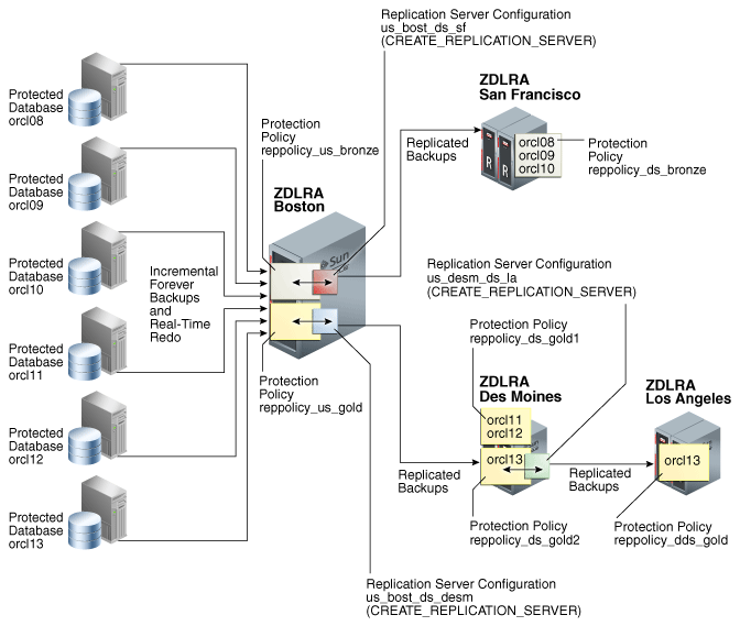

図8-5に、より複雑なトポロジを示します。データベースorcl11、orcl12およびorcl13は、最も遠いアップストリームであるZDLRA Bostonのreppolicy_us_gold保護ポリシーによって保護されています。reppolicy_us_goldポリシーはこれらのデータベースのバックアップを、すぐ下流のZDLRA Des Moinesにレプリケートします。ただし、ZDLRA Des Moinesには、データベースorcl11およびorcl12を保護するreppolicy_ds_gold1とデータベースorcl13のみを保護するreppolicy_ds_gold2の2つの別個の保護ポリシーがあります。
図8-5 各リカバリ・アプライアンスに異なる保護ポリシーがあるカスケード型レプリケーション
図8-5の説明が続きます
「図8-5 各リカバリ・アプライアンスに異なる保護ポリシーがあるカスケード型レプリケーション」の説明
図8-5では、reppolicy_ds_gold2保護ポリシーはレプリケーション・サーバー構成us_desm_ds_laに関連付けられています。その後、ZDLRA Des Moinesはreppolicy_ds_gold2によって保護されている唯一のデータベースorcl13のバックアップを、最も遠いダウンストリーム・リカバリ・アプライアンスであるZDLRA Los Angelesにレプリケートします。ZDLRA Los Angelesにあるorcl13のバックアップは、reppolicy_dds_goldポリシーによって保護されています。3つ以上のリカバリ・アプライアンスがチェーンにリンクされているこの構成を、カスケード型レプリケーションと呼びます。

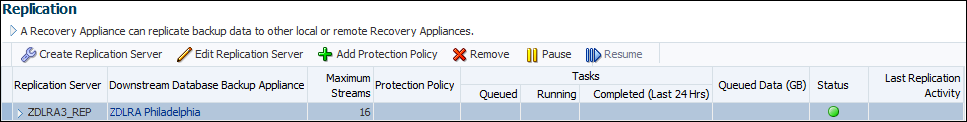

    前述の例で、ZDLRA3_REPというレプリケーション・サーバーはすでに構成されています。「ステータス」列に使用可能であることが示されます。

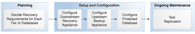

図8-7に、レプリケーションを構成するための基本的なワークフローを示します。「リカバリ・アプライアンスの計画」で、データベースの各サービス層のリカバリ要件を決定するワークフロー内のステージについて説明しています。
図8-7 レプリケーションのワークフロー
図8-7の説明が続きます
「図8-7 レプリケーションのワークフロー」の説明
構成は、Cloud Controlまたはコマンドライン・インタフェースのどちらかを使用して実行できます。手順があまり複雑でないため、Cloud Controlを使用することをお薦めします。

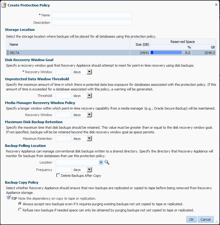

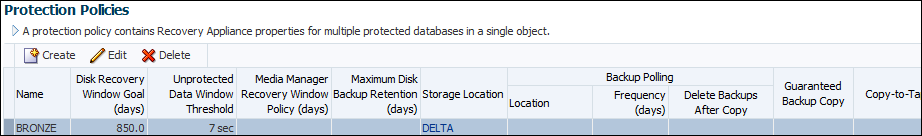

  2. 「Cloud Controlを使用した保護ポリシーの作成」に説明されているとおりに、レプリケーション保護ポリシーを作成します。
    図8-9 保護ポリシーの作成ページ
    図8-9の説明が続きます。
    「図8-9 保護ポリシーの作成ページ」の説明
    この例では、reppolicy_ds_goldというポリシーを作成します。

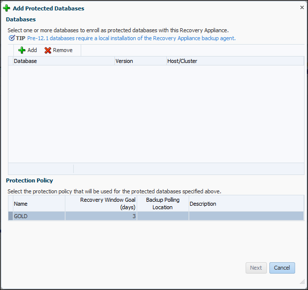

  3. 「Cloud Controlを使用した保護されたデータベースの登録」に説明されているとおりに、データベースを追加し、ダウンストリーム・リカバリ・アプライアンス上のレプリケーション・ユーザー・アカウントへのアクセス権を付与します。
    注意:
    ダウンストリーム・リカバリ・カタログで保護されたデータベースに対してREGISTER DATABASEコマンドを実行する必要はありません(これは登録の最終手順です)。
    図8-10 保護されたデータベースの追加ページ
    図8-10の説明が続きます。
    「図8-10 保護されたデータベースの追加ページ」の説明
    この例では、保護されたデータベースorcl11とorcl12を追加し、これらのデータベースにrepuser_from_bostonアクセスを付与します。

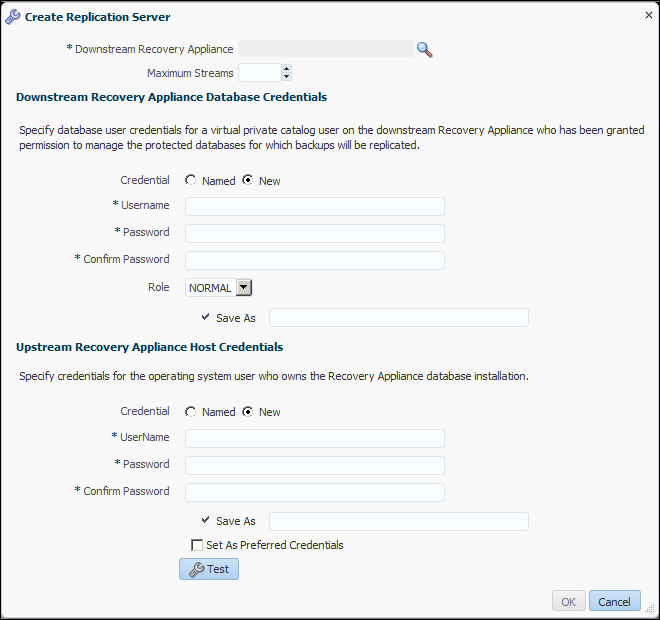

  10. 次のように値を入力して、「OK」をクリックします。
    • 「ダウンストリーム・リカバリ・アプライアンス」フィールドで拡大鏡をクリックし、検出されたターゲットのリストからダウンストリーム・ロールで構成するリカバリ・アプライアンスを選択します。
      たとえば、ZDLRA Des Moinesを選択します。
    • 「ダウンストリーム・リカバリ・アプライアンス・データベース資格証明」セクションで、ダウンストリーム・リカバリ・アプライアンス上の仮想プライベート・カタログ・アカウントの資格証明を指定します。
      注意:
      このカタログ・アカウントには、レプリケートされたバックアップをダウンストリーム・リカバリ・アプライアンス上で管理する権限が付与されている必要があります。「仮想プライベート・カタログ・アカウントの作成」を参照してください。
      たとえば、vpc_des_moines1と入力します。
    • 「アップストリーム・リカバリ・アプライアンス・ホスト資格証明」セクションで、アップストリーム・リカバリ・アプライアンスのデータベース・インストールを所有するオペレーティング・システム・ユーザーの資格証明を指定します。
    ジョブ発行IDを示す情報メッセージが表示されます。

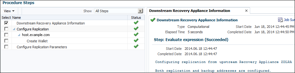

  12. 「プロシージャ・ステップ」セクションで、詳細情報を取得するいずれかまたは全部のステップを選択します。
    図8-12に、ダウンストリーム・リカバリ・アプライアンス情報ステップが選択されたプロシージャ・ステップ・ページのスニペットを示します。
    図8-12 プロシージャ・ステップ
    図8-12の説明が続きます。
    「図8-12 プロシージャ・ステップ」の説明

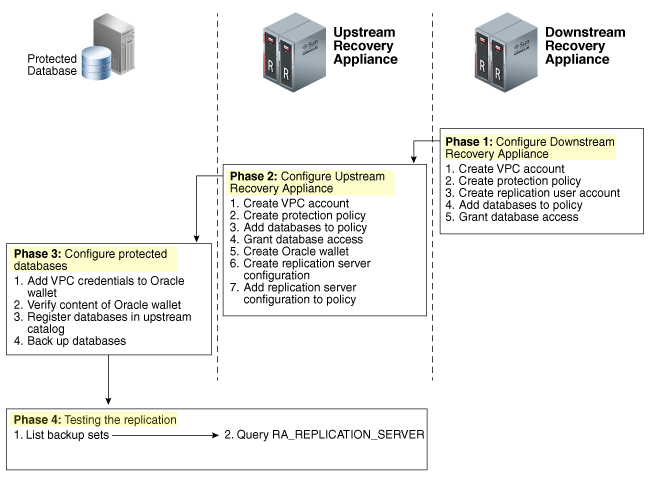

8.3 DBMS_RAを使用したリカバリ・アプライアンスでのレプリケーションの構成
この項では、コマンドライン・ツールを使用してレプリケーションを構成する方法について説明します。基本的なワークフローは次のとおりです。
  1. 「DBMS_RAを使用したダウンストリーム・リカバリ・アプライアンスでのレプリケーションの構成」の説明に従って、ダウンストリーム・リカバリ・アプライアンスを構成します。
  2. 「DBMS_RAを使用したアップストリーム・リカバリ・アプライアンスでのレプリケーションの構成」の説明に従って、アップストリーム・リカバリ・アプライアンスを構成します。
  3. 「リカバリ・アプライアンス・レプリケーションのための保護されたデータベースの構成」に説明されているとおりに、レプリケーションに関与する保護されたデータベースを構成します。
  4. 「リカバリ・アプライアンスのレプリケーション・サーバー構成のテスト」に説明されているとおりに、レプリケーションをテストします。
図8-13は、構成フェーズを図示したものです。
図8-13 レプリケーションの手動構成の概要
図8-13の説明が続きます。
「図8-13 レプリケーションの手動構成の概要」の説明

8.3.2 DBMS_RAを使用したダウンストリーム・リカバリ・アプライアンスでのレプリケーションの構成
この項では、ダウンストリーム・リカバリ・アプライアンスの構成方法について説明します。

タスク2: ダウンストリーム・リカバリ・アプライアンスでのレプリケーション保護ポリシーの作成
このダウンストリームRecovery Applianceにレプリケートしたバックアップのリカバリ・ウィンドウおよびその他のプロパティを指定する保護ポリシーを作成するには、DBMS_RA.CREATE_PROTECTION_POLICYを実行します。
このタスクでは、reppolicy_ds_goldポリシーを作成してorcl11およびorcl12データベースを保護すると想定します。後から、このポリシーをリカバリ・アプライアンスに関連付けます。
レプリケーション保護ポリシーを作成するには:
  1. SQL*PlusまたはSQL Developerで、RASYSとしてダウンストリーム・リカバリ・アプライアンス・データベースに接続します。
  2. DBMS_RA.CREATE_PROTECTION_POLICYプロシージャで保護ポリシーを作成します。
    たとえば、次のPL/SQLプログラムを実行します。
    BEGIN
      DBMS_RA.CREATE_PROTECTION_POLICY (
        protection_policy_name => 'reppolicy_ds_gold',
        description            => 'For protected dbs in gold tier',
        storage_location_name  => 'delta',
        recovery_window_goal   => INTERVAL '28' DAY,
        guaranteed_copy        => 'NO');
    END;

タスク4: ダウンストリーム・リカバリ・アプライアンスでの保護ポリシーへのデータベースの追加
保護されたデータベースをレプリケーション保護ポリシーに追加するには、DBMS_RA.ADD_DBを実行します。保護されたデータベースごとに予約するディスク領域の量も指定する必要があります。
このタスクでは、データベースorcl11およびorcl12を「タスク2: ダウンストリーム・リカバリ・アプライアンスでのレプリケーション保護ポリシーの作成」で作成したreppolicy_ds_gold保護ポリシーに追加し、保護されたデータベースごとに128GBの予約済領域を割り当てると想定します。
保護ポリシーにデータベースを追加するには:
  2. DBMS_RA.ADD_DBプロシージャを使用して、保護されたデータベースごとにメタデータを追加します。
    BEGIN
      DBMS_RA.ADD_DB (
        db_unique_name         => 'orcl11',
        reserved_space         => '128G');
    END;
    BEGIN
      DBMS_RA.ADD_DB (
        db_unique_name         => 'orcl12',
    END;

8.3.3 DBMS_RAを使用したアップストリーム・リカバリ・アプライアンスでのレプリケーションの構成
この項では、アップストリーム・リカバリ・アプライアンスの構成方法について説明します。この項では、「DBMS_RAを使用したダウンストリーム・リカバリ・アプライアンスでのレプリケーションの構成」の手順が完了したと想定します。

タスク2: アップストリーム・リカバリ・アプライアンスでの保護ポリシーの作成
DBMS_RA.CREATE_PROTECTION_POLICYを実行して、このアップストリーム・リカバリ・アプライアンスへのバックアップのディスク・リカバリ・ウィンドウおよびその他のプロパティを指定する保護ポリシーを作成します。アップストリーム・リカバリ・アプライアンスは、これらのバックアップをダウンストリーム・リカバリ・アプライアンスにレプリケートします。
このタスクでは、reppolicy_us_goldポリシーを作成してorcl11およびorcl12データベースを保護すると想定します。次のタスクでは、この保護ポリシーを保護されたデータベースに関連付けます。
リカバリ・アプライアンス・レプリケーションの保護ポリシーを作成するには:
  1. SQL*PlusまたはSQL Developerで、RASYSとしてアップストリーム・リカバリ・アプライアンスのメタデータ・データベースに接続します。
  2. DBMS_RA.CREATE_PROTECTION_POLICYプロシージャで各保護ポリシーを作成します。
    BEGIN
        protection_policy_name => 'reppolicy_us_gold',
    END;

タスク3: アップストリーム・リカバリ・アプライアンスでの保護ポリシーへのデータベースの追加
保護されたデータベースをレプリケーション保護ポリシーに追加するには、DBMS_RA.ADD_DBプロシージャを実行します。保護されたデータベースごとに予約するディスク領域の量も指定する必要があります。
このタスクでは、データベースorcl11およびorcl12を「タスク2: アップストリーム・リカバリ・アプライアンスでの保護ポリシーの作成」で作成したreppolicy_us_gold保護ポリシーに追加し、保護されたデータベースごとに128GBの予約済領域を割り当てると想定します。
    BEGIN
      DBMS_RA.ADD_DB (
    END;
    BEGIN
      DBMS_RA.ADD_DB (
    END;

タスク6: アップストリーム・リカバリ・アプライアンスでのレプリケーション・サーバー構成の作成
DBMS_RA.CREATE_REPLICATION_SERVERを実行して、このアップストリーム・リカバリ・アプライアンスをレプリケートするダウンストリーム・リカバリ・アプライアンスごとにレプリケーション・サーバー構成を作成します。
注意:
ダウンストリーム・リカバリ・アプライアンスで保護ポリシー(ADD_DB)にデータベースを追加してデータベース・アクセス(GRANT_DB_ACCESS)を付与する前に、アップストリーム・リカバリ・アプライアンスでCREATE_REPLICATION_SERVERを実行すると、ORA-600エラーが発生する可能性があります。
このタスクでは、次のことを想定しています。
レプリケーション・サーバー構成を作成するには:
  2. ダウンストリーム・リカバリ・アプライアンスごとにDBMS_RA.CREATE_REPLICATION_SERVERプロシージャを実行します。
    次の例では、ZDLRA Des Moinesというダウンストリーム・リカバリ・アプライアンスにzdlradsm_repというレプリケーション・サーバー構成を作成します。
    BEGIN
      DBMS_RA.CREATE_REPLICATION_SERVER (
        replication_server_name => 'zdlradsm_rep',
        sbt_so_name      => '/u01/app/oracle/product/12.1.0.2/dbh1/lib/libra.so',
        catalog_user_name       => 'RASYS',
        wallet_alias            => 'radsm01repl-scan.acme.com:1522/zdlradsm',
        wallet_path             => '/dbfs_repdbfs/REPLICATION');
    END;

タスク7: アップストリーム・リカバリ・アプライアンスの保護ポリシーとの関連付け
レプリケーション・サーバー構成を保護ポリシーに割り当てることで、保護されたデータベースそれぞれをレプリケートするダウンストリーム・リカバリ・アプライアンスを指定します。このタスクが完了すると、リカバリ・アプライアンス・レプリケーションは有効になります。
注意:
1つの保護ポリシーに複数のレプリケーション・サーバー構成を割り当てることができます。
レプリケーション・サーバー構成を保護ポリシーに関連付けるには:
  1. リカバリ・アプライアンス管理者としてリカバリ・アプライアンスのメタデータ・データベースに接続していることを確認します。
  2. 保護ポリシーとレプリケーション・サーバー構成の組合せごとに、DBMS_RA.ADD_REPLICATION_SERVERプロシージャを実行します。
    BEGIN
      DBMS_RA.ADD_REPLICATION_SERVER (
       protection_policy_name  => 'reppolicy_us_gold');
    END;

    前述の出力では、バックアップ・セット54746には2つのコピーがあります。コピー#1はアップストリーム・リカバリ・アプライアンスZDLRA Bostonにあり、コピー#2はダウンストリーム・リカバリ・アプライアンスZDLRA Des Moinesにあります。
