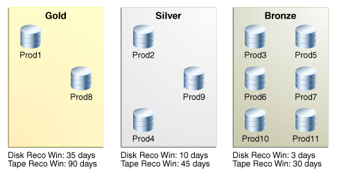

複数の保護データベースを1つの保護ポリシーに関連付けることができます。リカバリ・アプライアンスは、様々なデータ保護サポート・レベルに対応するために多様な保護ポリシーを使用できます。たとえば、保護ポリシーを一般的なサービス・レベル(ゴールド、シルバーおよびブロンズ)に合せて作成できます。あるいは、保護データベースとアプリケーションの固有の要件に合せることもできます。
5.1.2 保護ポリシーの概要
保護ポリシーは、リカバリ・アプライアンスのメタデータ・データベースに記録される、名前が付けられた論理オブジェクトです。保護データベースをリカバリ・アプライアンスに追加するには、特定の保護ポリシーに関連付ける必要があります。「保護ポリシー」で説明されているように、デフォルトの保護ポリシーは、プラチナ、ゴールド、シルバーおよびブロンズです。
各保護ポリシーは、ディスクおよびテープのリカバリ・ウィンドウに関して異なる値を指定します。これらの値は、ポリシーによって保護される各データベースに適用されます。たとえば、図5-1は、それぞれに異なる保護データベースが割り当てられている3つのデフォルト保護ポリシーを示します。この例では、データベースprod3およびprod11は同じポリシー内にあるため、両方に3日間の同じディスク・リカバリ・ウィンドウ目標があります。

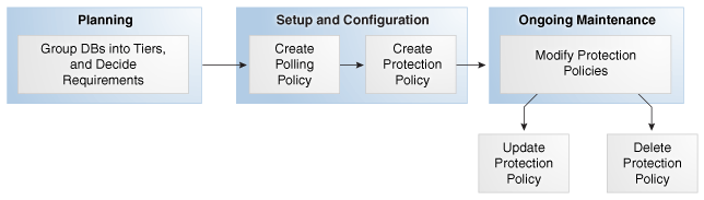

5.1.4 保護ポリシーを管理するための基本タスク
この項では、保護ポリシーの管理に含まれる基本的なタスクについて説明します。図5-3は、「リカバリ・アプライアンスのワークフロー」に説明されている全体的なワークフローを、保護ポリシーのタスクを強調して示したものです。
図5-3 リカバリ・アプライアンス・ワークフローの保護ポリシー・タスク
図5-3の説明が続きます。
「図5-3 リカバリ・アプライアンス・ワークフローの保護ポリシー・タスク」の説明
通常、保護ポリシーのタスクを実行する順序は次のとおりです。
  1. 計画フェーズでは、データベースを階層でグループ分けし、各階層のリカバリ要件を決定します。
    「リカバリ・アプライアンスの計画」でこれらのタスクを説明しています。
  2. 構成フェーズ(「リカバリ・アプライアンスの設定と構成」を参照)では、各データベース階層に1つの保護ポリシーを作成します。
    1. バックアップ・ポーリングの場所へのアクセス権がリカバリ・アプライアンスにあり、コマンドライン・ツールを使用して構成を実行している場合は、必要に応じて、バックアップ・ポーリング・ポリシーを作成します。
      「バックアップ・ポーリング・ポリシーの作成(コマンドラインのみ)」でこのタスクについて説明しています。
      注意:
      Cloud Controlを使用すると、ポーリング・ポリシーと保護ポリシーを同じページで構成できます。
    2. 特定のデータベース階層の保護ポリシーを作成します。
      「保護ポリシーの作成」でこのタスクについて説明しています。
  3. 進行中のメンテナンス・フェーズでは(「Recovery Applianceのメンテナンス・タスク」を参照)、必要に応じて保護ポリシーを変更します。一般的な変更タスクには次のものがあります。
