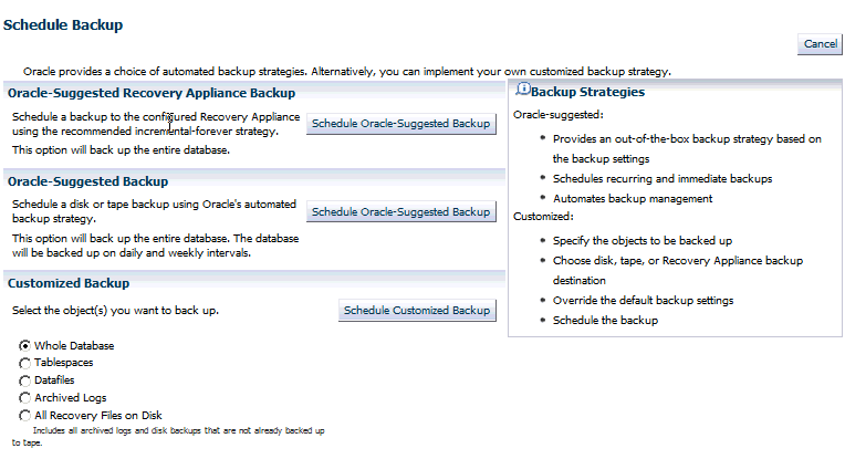

  1. 「Cloud Controlを使用した保護されたデータベースのホーム・ページへのアクセス」の説明に従って、保護されたデータベースのホーム・ページにアクセスします。
  2. 「保護されたデータベースのリカバリ・アプライアンスへの登録(Cloud Control)」および「保護されたデータベースのバックアップおよびリカバリ設定の構成(Cloud Control)」で説明している構成手順が完了していることを確認します。
  3. 「可用性」メニューから「バックアップとリカバリ」を選択し、次に「バックアップのスケジュール」を選択します。
    「バックアップのスケジュール」ページが表示されます(図4-1を参照)。
    図4-1 保護されたデータベースのバックアップのスケジュール
    図4-1の説明は図の下のリンクをクリックしてください。
    「図4-1 保護されたデータベースのバックアップのスケジュール」の説明
  4. 「リカバリ・アプライアンスへの推奨バックアップ」セクションで「推奨バックアップのスケジュール」を選択します。
    リカバリ・アプライアンスへの推奨バックアップのスケジュール: オプションページが表示されます。
  4. 「カスタマイズ・バックアップ」セクションで「カスタマイズ・バックアップのスケジュール」を選択します。
    「カスタマイズ・バックアップのスケジュール: オプション」ページが表示されます。

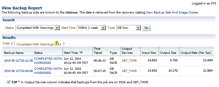

4.4.1 保護されたデータベースのバックアップ・レポートの表示
Cloud Controlのバックアップ・レポートには、特定の保護されたデータベースに対して実行されたすべてのバックアップおよびリカバリ・ジョブに関する詳細が表示されます。目的のレポート期間に基づいて、このレポートに表示されるデータをフィルタ処理できます。
保護されたデータベースのバックアップ・レポートを表示する手順:
  2. 「可用性」メニューから「バックアップとリカバリ」を選択し、次に「バックアップ・レポート」を選択します。
    「バックアップ・レポートの表示」ページが表示されます。
  3. 「検索」セクションのフィールドを使用して、バックアップ・レポートに表示されるデータをフィルタ処理します。ジョブ・ステータス、バックアップ・ジョブのタイプまたは開始時間でフィルタ処理できます。
  4. 「実行」をクリックすると、バックアップ・レポートが表示されます。
    図4-2に、過去1週間に警告付きで完了した増分バックアップ・ジョブのバックアップ・レポートを示します。「バックアップ名」列のバックアップ名をクリックすると、特定のジョブに関する追加詳細を表示できます。
    図4-2 保護されたデータベースのバックアップ・レポート
    図4-2の説明は図の下のリンクをクリックしてください。
    「図4-2 保護されたデータベースのバックアップ・レポート」の説明

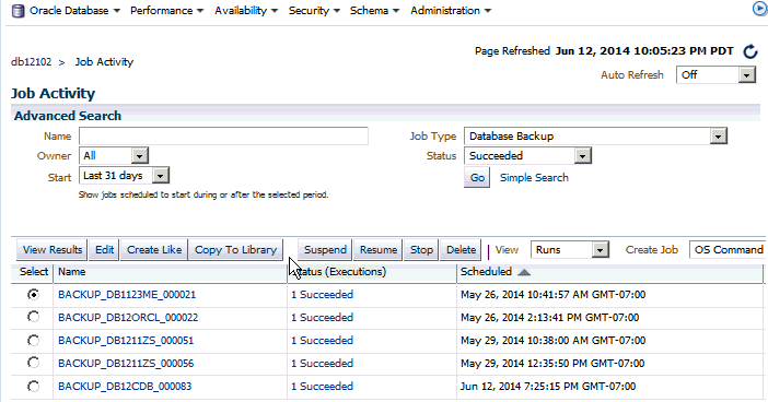

4.4.2 保護されたデータベースのバックアップ・ジョブのステータスの表示
ジョブ・アクティビティ・レポートには、保護されたデータベースのアクティブなジョブ、完了したジョブ、失敗したジョブの詳細が表示されます。
このレポートでは次のタスクを実行できます。
  • ジョブ別の追加詳細の表示
  • 現在アクティブなジョブの一時停止、再開または中止
  • スケジュール済ジョブのステータスの変更
保護されたデータベースのジョブのステータスを表示する手順:
  2. 「Oracleデータベース」メニューから「ジョブ・アクティビティ」を選択します。
    「ジョブ・アクティビティ」ページが表示されます。
  3. 「拡張検索」セクションを使用して、レポートに表示されるジョブのフィルタ条件を指定します。
    次の各フィールドで、レポートに表示されるジョブのフィルタ条件を指定します。
    • 所有者: ジョブの所有者を選択します。
    • 開始: 開始時間を選択します。選択した期間中またはそれより後に開始するようスケジュールされたバックアップ・ジョブが表示されます。たとえば、「過去7日間」を選択すると、過去7日間に開始するようスケジュールされていたジョブが表示されます。
    • ジョブ・タイプ: ジョブのタイプを選択します。たとえば、バックアップ・ジョブを表示するには、「データベースのバックアップ」を選択します。
    • ステータス: ジョブのステータスを選択します。たとえば、現在実行中のジョブを表示するには、「実行中」を選択します。
  4. 「実行」をクリックすると、指定した条件に基づいてレポートが生成されます。図4-3に、データベース・バックアップ・ジョブのジョブ・アクティビティ・レポートを示します。
    図4-3 保護されたデータベースのバックアップ・ジョブのジョブ・アクティビティ・レポート
    図4-3の説明は図の下のリンクをクリックしてください。
    「図4-3 保護されたデータベースのバックアップ・ジョブのジョブ・アクティビティ・レポート」の説明
  5. 特定のジョブ実行の詳細を表示するには、ジョブを選択して「結果の表示」をクリックします。
    特定のジョブの実行を停止するには、ジョブを選択して「停止」をクリックします。同様に、ジョブの一時停止、再開または削除オプションも使用できます。
