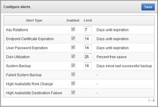

Oracle Key Vaultには、キー・ローテーション、エンドポイント証明書とユーザー・パスワードの有効期限、割当てディスク領域の最大容量、バックアップ操作が実行されるまでの時間(単位は日)、およびシステム・バックアップ操作が失敗した場合に通知するかどうかのアラートが用意されています。システム管理者ロールを持っているユーザーはこれらのアラートを構成できますが、オープン・アラートはすべてのユーザーが表示可能です。
関連項目:
ユーザーのアラート受信を構成する方法の詳細は、「Oracle Key Vaultユーザーの作成」
Oracle Key Vaultダッシュボードに表示されるアラートの構成
Oracle Key Vaultダッシュボードに表示されるアラートは、アラートのタイプによりカスタマイズしたり、有効と無効を切り替えたりできます。
「Oracle Key Vaultステータスのダッシュボードへの表示」を参照してください。
アラートは様々な数値基準によって制限できます。
  1. システム管理者ロールを持っているユーザーとしてOracle Key Vault管理コンソールにログインします。
  2. 「Reports」タブを選択します。
  3. 「Configure Alerts」を選択します。
    「Configure Reports」ページが表示されます。
    okv_25.pngの説明が続きます。
    図okv_25.pngの説明
  4. 必要に応じて個々のアラートを有効または無効にし、アラート表示のしきい値を設定します。
  5. 「Save」をクリックします。

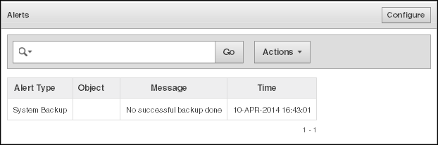

オープン・アラートの表示
すべてのユーザーは、アクセスできるオブジェクトに関連するオープン・アラートを表示できます。システム管理者ロールを持っているユーザーには、Oracle Key Vaultアプライアンスに関連するアラート(バックアップのステータスに関するものなど)も表示されます。
  • Oracle Key Vault管理コンソールからオープン・アラートにアクセスするには、「Reports」タブを選択し、続いて「Alerts」を選択します。この表には、未解決のアラートがすべてリストされます。
問題が解決されるとアラートは自動的に削除されますが、明示的に削除することはできません。
okv_49.pngの説明が続きます。

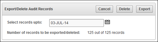

他のユーザーは、監査レコードのエクスポートや削除はできません。エクスポート操作を実行するたびに、Oracle Key Vaultは監査レコードを含む.csvファイルを作成します。一定範囲の監査レコードをエクスポートしたり、一定範囲の監査レコードを削除したりできます。または、監査スクリーニングで使用するためにこの情報をアーカイブすることもできます。エクスポートした監査レコードを管理コンソールから削除することもできます。一連の監査レコードをエクスポートする場合、.csvファイル内の監査レコードのタイムスタンプは、監査レコードをエクスポートした管理コンソールのタイムゾーンで記述されます。
Oracle Key Vault監査レコードのエクスポートと削除
Oracle Key Vault監査レコードをエクスポートまたは削除できます。
  1. 監査マネージャ・ロールを持っているユーザーとしてOracle Key Vault管理コンソールにログインします。
    「Oracle Key Vault管理コンソールへのログイン」を参照してください。
  3. 「Export/Delete」をクリックします。
  4. どの日付までに対してアクションを実行するかを決めます。カレンダ・アイコンをクリックして日付を選択します。
  5. 「Export」、「Delete」または「Cancel」をクリックします。
    成功または失敗を示すメッセージが表示されます。
okv_48.pngの説明が続きます。

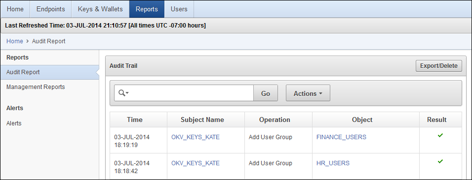

  • 監査証跡レポート: このレポートは、ユーザーが実行したアクションを示します。操作が発生した時間、それを実行したユーザー、どのような操作か、影響を受けるオブジェクト(たとえば、ユーザー・グループ、単一のセキュリティ・オブジェクトまたは仮想ウォレット)および操作の結果(成功の確認と、失敗した場合のエラー・コード)が含まれます。すべてのユーザーが監査レポートを表示できますが、このレポートの監査レコードをエクスポートおよび削除できるのは、監査マネージャのみです。
  • 管理レポート: このレポートには、ウォレットへのアクセス、鍵の非アクティブ化や失効、エンドポイント証明書の失効、およびユーザー・パスワードの失効日に関する情報が記録されます。鍵管理者と監査マネージャは、管理レポートを表示できます。
Oracle Key Vault管理コンソールからレポートにアクセスするには、「Reports」タブを選択します。
「Reports」ページが表示されます。デフォルトでは、監査証跡レポートが表示されます。
図10-1に、監査証跡レポートのページを示します。
図10-1 Oracle Key Vault監査証跡レポート・ページ
図10-1の説明が続きます
図10-1「Oracle Key Vault監査証跡レポート・ページ」の説明

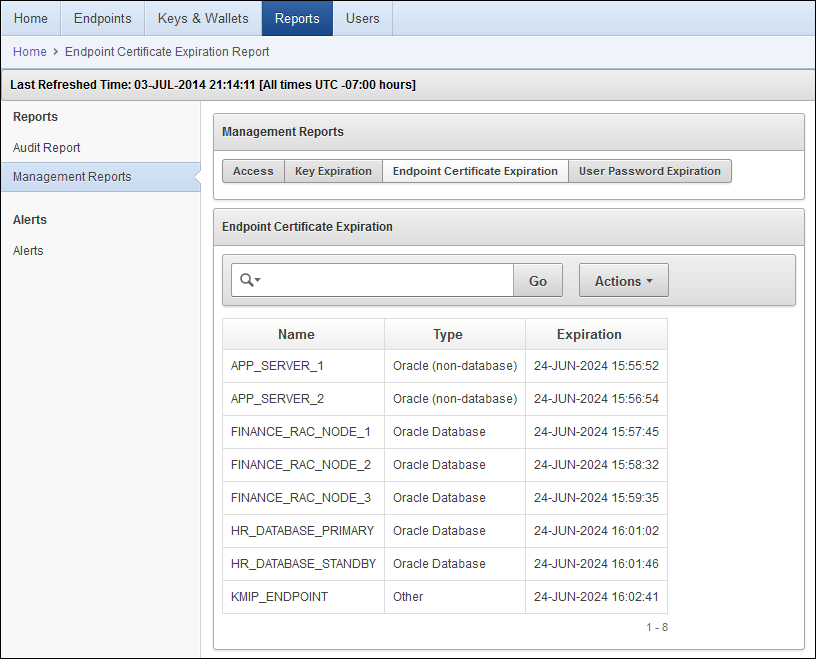

「Management Reports」ページには、鍵、エンドポイント証明書およびユーザー・パスワードの有効期限に関する詳細情報があります。鍵管理者と監査マネージャのみ、管理レポートを表示できます。
  • 管理レポートにアクセスするには、「Reports」タブを選択し、続いて「Management Reports」を選択します。
図10-2に「Management Reports」ページを示します。
図10-2 Oracle Key Vault管理レポート・ページ
図10-2の説明が続きます
図10-2「Oracle Key Vault管理レポート・ページ」の説明

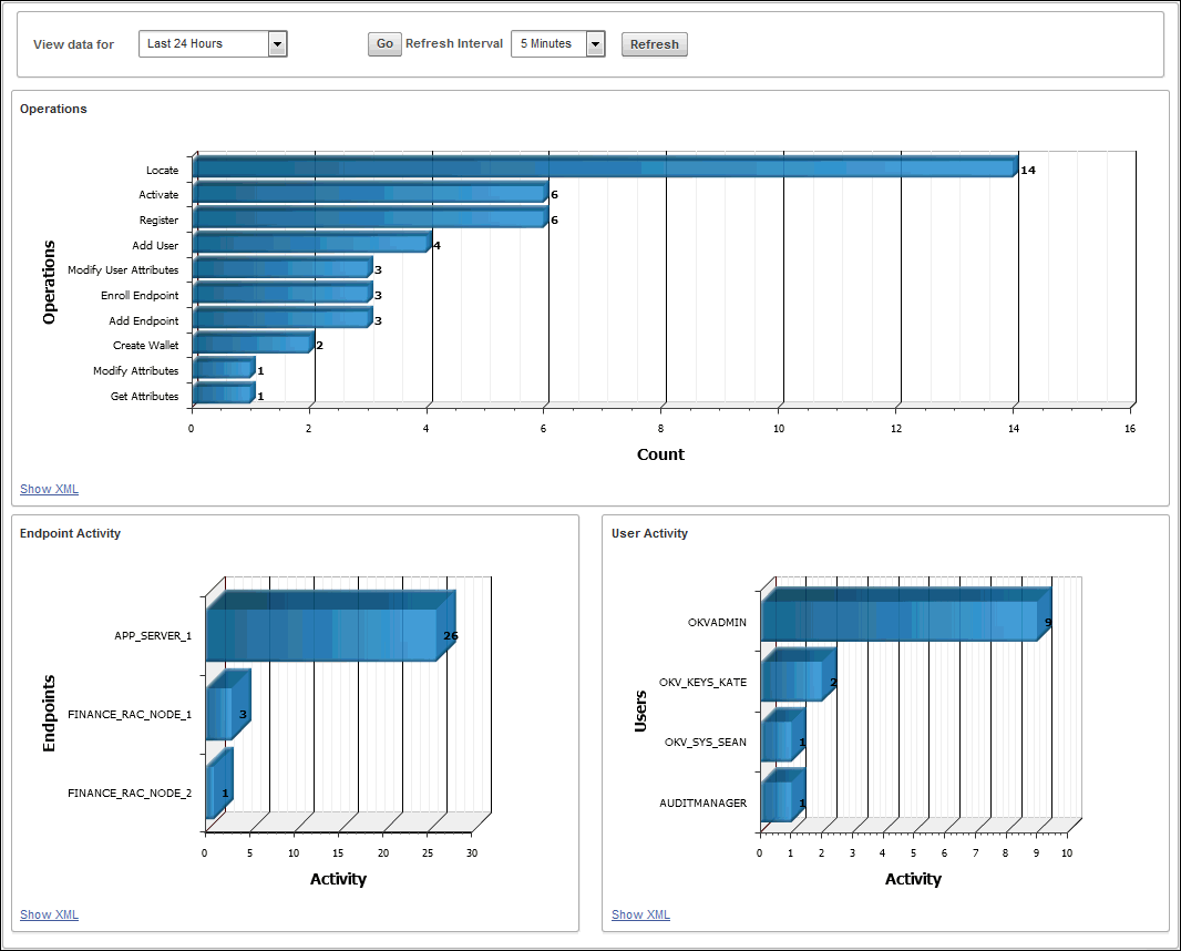

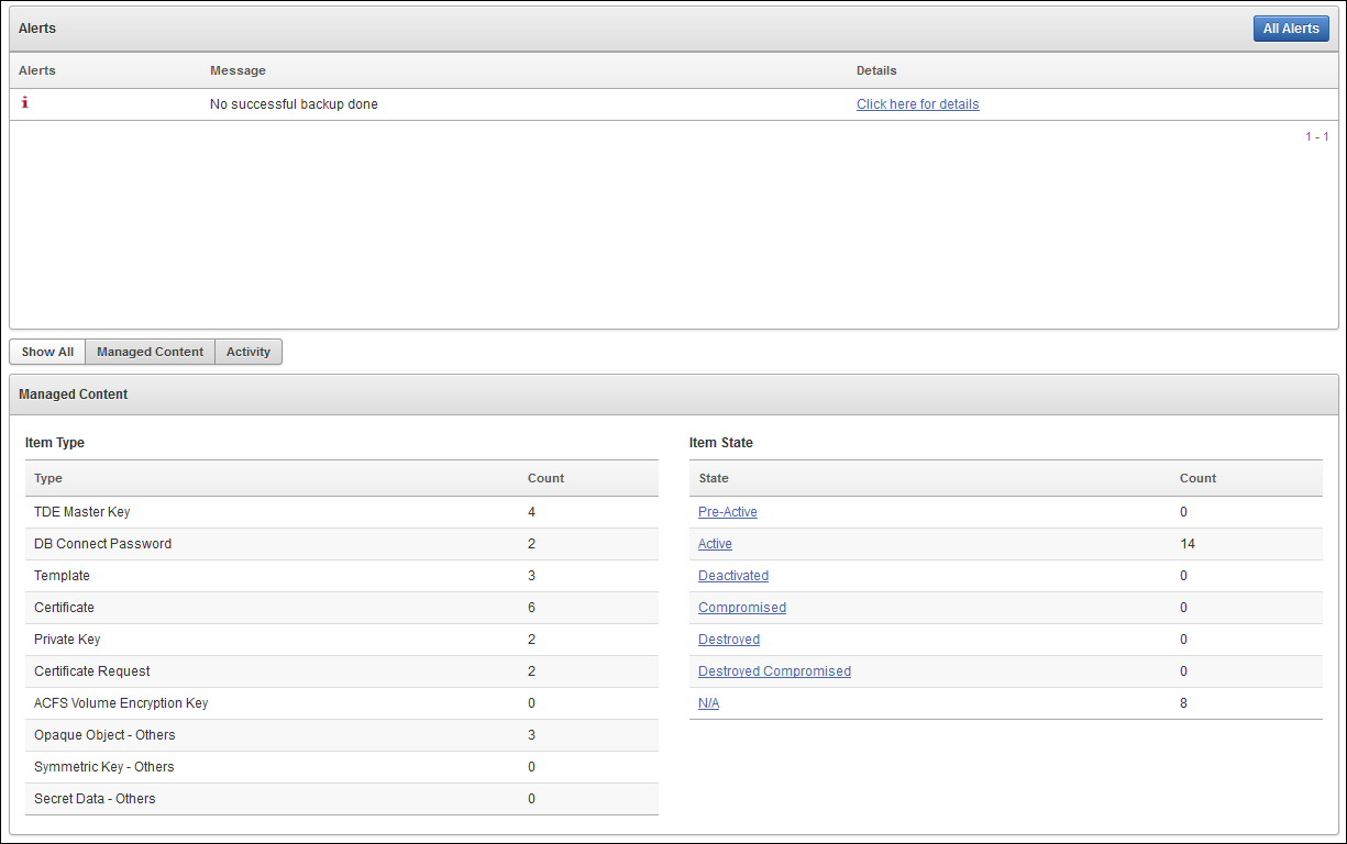

「Home」タブはすべてのユーザーに表示されます。これは完全スクロール可能なページで、図10-3および図10-4の2つのスクリーンショットで示し、その後で各種ステータス・ペインについて説明します。
図10-3に、「Home」ページの「Alerts and Managed Content」ペインを示します。
図10-3 「Alerts and Managed Content」ペイン
図10-3の説明が続きます
図10-3「「Alerts and Managed Content」ペイン」の説明
図10-4に、「Home」ページの「Data Interval」、「Operations」、「Endpoint Activity」および「User Activity」の各ペインを示します。
図10-4 「Data Interval」、「Operations」、「Endpoint Activity」および「User Activity」の各ペイン
図10-4の説明が続きます
図10-4「「Data Interval」、「Operations」、「Endpoint Activity」および「User Activity」の各ペイン」の説明

  • 「Alert」ステータス
    生成されたすべてのアラートを表示できます。いずれのアラートでも、「Details」列のリンクをクリックすることで、関連する詳細または情報のページを表示できます。
    「All Alerts」をクリックして、「Reports」タブの「Alerts」ページに移動します(「オープン・アラートの表示」を参照)。
    「Reports」タブでは、アラートの詳細をダッシュボードに表示する方法を構成できます。「Oracle Key Vaultダッシュボードに表示されるアラートの構成」を参照してください。
  • 「Managed Content」ステータス
    ダッシュボードの「Managed Content」ペインでは、Oracle Key Vaultで現在格納および管理されているすべてのセキュリティ・オブジェクトに関する集計情報が、表に表示されます。
    このステータス・ペインでは、集計情報が、鍵、証明書、不透明オブジェクト、秘密鍵およびTDEマスター・キー、さらに項目の状態(プレアクティブ、アクティブ、非アクティブ化済)など、項目タイプに基づいて分類されます。
    関連項目:
    項目タイプと項目の状態の詳細は、「セキュリティ・オブジェクト項目の検索」
    「Managed Content」ペインには、「Data Interval」ステータス・ペインに示されているリフレッシュ間隔により設定された、前回リフレッシュ時点での項目タイプと項目状態が表示されます。

    この期間は、「Last 24 hours」、「Last week」、「Last Month」またはユーザー定義の日付範囲です。ここには、後で説明する「Operations」、「Endpoint Activity」および「User Activity」セクションのリフレッシュ間隔も表示されます。
  • 「Operations」ステータス
    「Operations」ペインには、鍵関連の操作(たとえば、位置確認とアクティブ化、エンドポイントの追加、デフォルト・ウォレットの割当て)を棒で表した棒グラフが含まれます。
  • 「Endpoint Activity」ステータス
    「Endpoint Activity」ペインには、各エンドポイントで実行された操作の数を追跡する棒グラフが含まれます。
  • 「User Activity」ステータス
    「User Activity」ペインには、各ユーザーが実行した操作の数を追跡する3D棒グラフが含まれます。

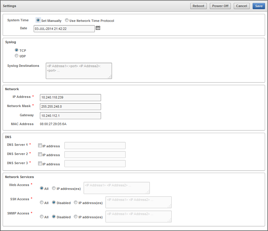

「Settings」ページには、システム時間、syslog設定、ネットワーク(IPアドレスなど)、DNSサーバー情報、ネットワーク・サービスの場所などの構成が表示されます。
図10-5に「Settings」ページを示します。
図10-5 Oracle Key Vault構成の「Settings」ページ
図10-5の説明が続きます
図10-5「Oracle Key Vault構成の「Settings」ページ」の説明
各種ペインは次のとおりです。
  • 「System Time」ペイン
    「System Time」ペインを使用すると、NTPサーバーを使用して現在の時間との同期を維持するようにOracle Key Vaultを構成できます。NTPサーバーが使用できない場合は、手動で現在の時間を設定できます。手動で時間を設定する場合、プライマリおよびスタンバイのKey Vaultサーバーが同じ時間に設定されていることを確認してください。
  • Syslog Configuration
    「Syslog Configuration」ペインでは、syslogファイルの宛先コンピュータを設定し、そのコンピュータへの送信にTransmission Control Protocol (TCP)接続とUser Datagram Protocol (UDP)接続のどちらが使用されるかを示します。
  • 「Network」ペイン
    「Network」ペインでは、Oracle Key Vaultインストールのネットワーク・アドレスを設定します。
  • 「DNS」ペイン
    「DNS」ペインを使用して、ホスト名をIPアドレスに変換するDomain Name Service (DNS)で使用されるサーバーを構成します。
  • 「Network Services」ペイン
    「Network Services」ペインの設定によって、各サービス(Webアクセス、SSHアクセスおよびSNMPアクセス)が有効である対象が、すべてのクライアント、なし、スペース区切りのリストで指定された特定のIPアドレス、のいずれなのかを制御します。たとえば、特定のIPアドレスにのみWebアクセスが有効化されている場合、そのIPアドレスからのWebブラウザのみがOracle Key Vault管理コンソールにアクセスできます。
    注意:
    コマンドライン・アクセスが必要である場合、短時間のみSSHアクセスを有効化し、診断機能が完了したらすぐにSSHアクセスを無効化することを強くお薦めします。
    Bashシェルを使用している場合は、SSHアクセスで機能するパッチ・セットまたはセキュリティ修正のダウンロードが必要になることがあります。パッチ・セットまたはセキュリティ修正のダウンロードと有効化の方法は、パッチ・セットのリリース・ノートを参照してください。
