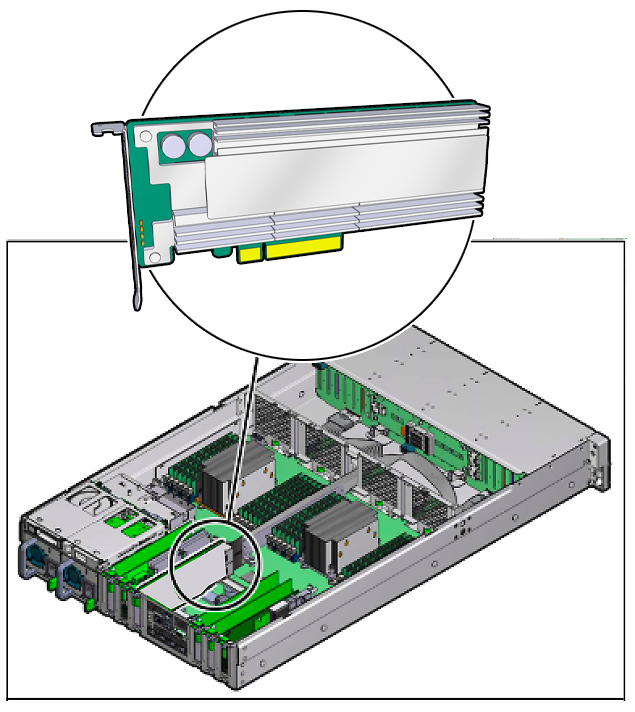

  4. 标识您要移除的 Oracle F160 闪存卡的物理位置。
    对于每个已安装的 Oracle Flash Accelerator F160 PCIe 卡,您的服务器机箱可能需要一个 PCIe 载体扩展,以便于空气流动。请参阅服务器服务手册,了解相关说明。
    请参阅Supported Hardware and Software in Oracle Flash Accelerator F160 PCIe Card and Oracle 1.6 TB NVMe SSD Product Notes
    image:图中显示了示例服务器中的 Oracle Flash Accelerator F160 PCIe 卡示例位置

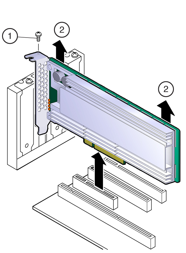

  5. 从服务器机箱中移除托架 [1]。
    卸下托架螺丝。
  6. 从服务器机箱中移除卡 [2]。
    小心地将卡从 PCIe 插槽中提起以移除该卡。
    image:图中显示了如何从服务器中移除 Oracle Flash Accelerator F160 PCIe 卡
