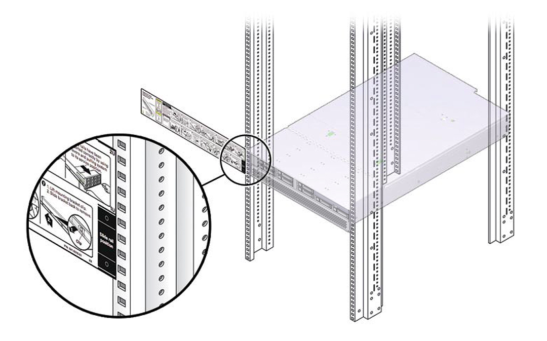

Utilice la tarjeta de instalación para montaje en bastidor a fin de identificar los orificios de montaje correctos para las guías deslizantes.
Notas - Cargue el bastidor desde abajo hacia arriba.
Desembale los soportes de montaje y la tarjeta de instalación del kit de montaje en bastidor.
Consulte Instalación del hardware de montaje en bastidor.
- Asegúrese de que haya suficiente espacio vertical en el armario para instalar el servidor.
Consulte Compatibilidad del bastidor.
- Coloque la tarjeta de instalación para montaje en bastidor contra las guías frontales.
El borde inferior de la tarjeta se corresponde con el borde inferior del servidor. Mida desde la parte inferior de la tarjeta de instalación.
- Marque los orificios de montaje para las guías deslizantes frontales.
- Marque los orificios de montaje para las guías deslizantes posteriores.
