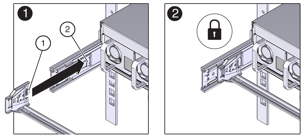

  4. Instale el conector A del CMA en la guía deslizante izquierda.
    1. Inserte el conector A del CMA en la ranura frontal de la guía deslizante izquierda hasta que se acople en su lugar con un chasquido (paneles 1 y 2).
      La lengüeta del conector A se inserta en la ranura frontal de la guía deslizante (panel 1).
      image:Figura en la que se muestra cómo conectar el conector A del CMA con la guía deslizante izquierda.
      N.°
      Descripción
      1
      Lengüeta del conector A
      2
      Ranura frontal de la guía deslizante izquierda
    2. Tire suavemente del lado derecho de la barra deslizante frontal para verificar que el conector A esté encajado correctamente.
