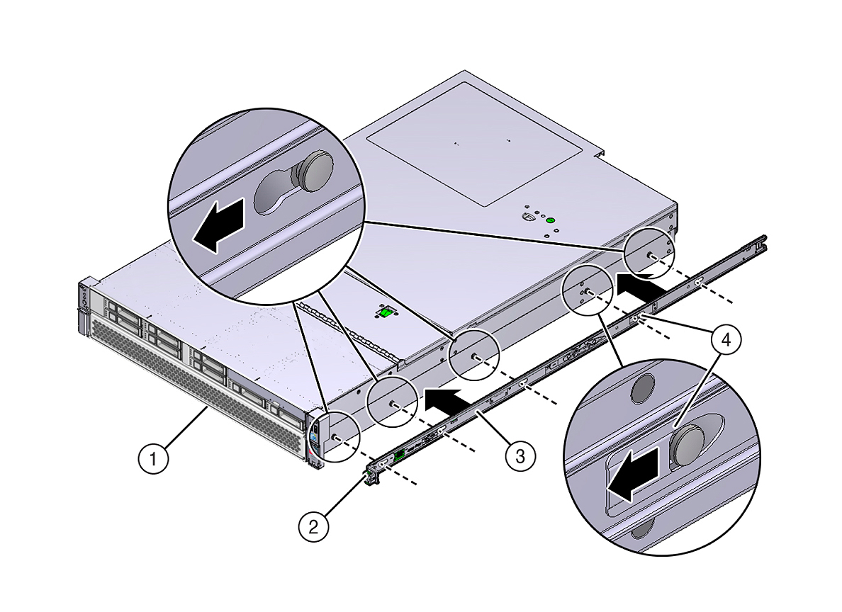

- Coloque un soporte de montaje contra el chasis de forma que el bloqueo de la guía deslizante quede en la parte frontal del servidor y las cinco aberturas de enganche del soporte queden alineadas con las cinco clavijas de posición del lateral del chasis.
1
Parte frontal del servidor
2
Bloqueo de guía deslizante
3
Soporte de montaje
4
Sujetador del soporte de montaje
- Con los extremos de las cinco clavijas de posición sobresaliendo a través de las cinco aberturas de los enganches del soporte de montaje, tire del soporte de montaje hacia la parte frontal del chasis hasta que el sujetador del soporte de montaje se trabe en su sitio con un chasquido.
- Verifique que la clavija de posición posterior se haya enganchado al sujetador del soporte de montaje.
- Repita del Step 2 al Step 4 para instalar el soporte de montaje restante en el otro lado del servidor.
