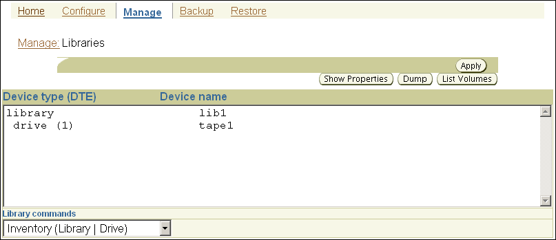

8.3.1 「ライブラリ」ページの表示
「ライブラリ」ページを表示するには、次のようにします。
  1. 「Oracle Secure Backup Webツール・ホームページの表示」の手順に従います。
  2. 「管理」をクリックします。
  3. 「管理」ページの「デバイス」で、「ライブラリ」をクリックします。
    「ライブラリ」ページが、図8-1に示すように表示されます。このページには、管理ドメイン内のテープ・ライブラリがリスト表示されます。すべてのテープ・ライブラリ構成タスクが、このページまたはリンク表示されているページで実行できます。
    図8-1 「ライブラリ」ページ
    図8-1の説明が続きます
    「図8-1 「ライブラリ」ページ」の説明
