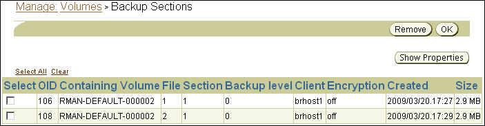

    図10-2に示すように、「管理: ボリューム > バックアップ・セクション」ページが表示されます。
    図10-2 管理: バックアップ・セクション
    図10-2の説明が続きます
    「図10-2 管理: バックアップ・セクション」の説明
    このページには、選択されたバックアップ・ピースごとに次の情報が表示されます。
    • バックアップ・セクションOID
    • 含まれるボリューム
    • 含まれるボリュームのOID
    • ファイル
    • セクション
    • バックアップ・レベル
    • クライアント
    • 暗号化
    • 作成日時
    • サイズ
  4. バックアップ・セクションの詳細を表示するには、「選択」オプションをクリックしてから「プロパティの表示」をクリックしてセクションを指定します。
    セクションのプロパティ・ページが表示されます。
  5. バックアップ・セクションを削除するには、「選択」オプションをクリックしてから「削除」をクリックしてセクションを指定します。
    確認ページが表示されます。バックアップ・セクションを削除するには「はい」をクリックし、「管理: ボリューム > バックアップ・セクション」ページに戻るには「いいえ」をクリックします。

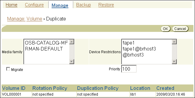

  2. ボリュームのリストで複製するボリュームを選択し、「重複」をクリックします。
    図10-3に示すように、「管理: ボリューム > 重複」ページが表示されます。
    図10-3 「ボリュームの重複」ページ
    図10-3の説明が続きます
    「図10-3 「ボリュームの重複」ページ」の説明
  3. 「メディア・ファミリ」リストの複製ボリュームに対するメディア・ファミリを選択します。
    複製ボリュームのメディア・ファミリは、元のボリュームのメディア・ファミリと異なっていてもかまいません。
  4. 「デバイス制限」リストでテープ・ドライブを選択し、複製ジョブを指定したテープ・ドライブに制限します。
    [Shift]を押しながらクリックすると、複数のテープ・ドライブを指定できます。
  5. オリジナルを複製に置き換える場合は、「移行」オプションを選択します。
  6. 「優先度」フィールドに、複製ジョブの優先度を入力します。
    デフォルトの優先度は100です。
  7. 複製ジョブを発行して「管理: ボリューム」ページに戻るには、「OK」をクリックします。
  8. 選択したボリュームを複製せずに「管理: ボリューム」ページに戻るには、「取消」をクリックします。

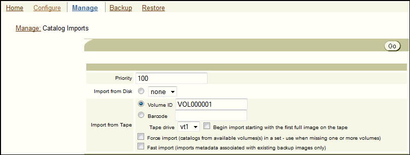

図10-4に、Oracle Secure Backup Webツールの「カタログ・インポート」ページを示します。
図10-4 「カタログ・インポート」ページ
図10-4の説明が続きます
「図10-4「カタログ・インポート」ページ」の説明

Oracle Secure Backup Webツールを使用して、バックアップをインポートおよびカタログ化するには、次のようにします。
  1. 「「管理: ボリューム」ページの表示」の手順を実行します。
  2. 「優先度」フィールドに値を入力します。
    この値が小さいほど、カタログ・インポート・ジョブに割り当てられる優先度は高くなります。デフォルトの優先順位は100です。優先度1は、割り当てられる最高位の優先度です。
  3. ディスクからカタログをインポートするには、必要なオプションを指定します。
    関連項目:
    ディスクからバックアップ・メタデータをインポートする方法の詳細は、「ディスクからのバックアップ・カタログ・データのインポート」を参照してください
  4. テープからカタログをインポートするには、必要なオプションを指定します。
    関連項目:
    テープからバックアップ・メタデータをインポートする方法の詳細は、「テープからのバックアップ・カタログ・データのインポート」を参照してください
  5. 「実行」をクリックします。
10.2.2.1 ディスクからのバックアップ・カタログ・データのインポート
この項では、ディスクからバックアップ・メタデータをインポートする方法を説明します。
ディスクからカタログ・データをインポートするには、次のようにします。
  1. 「ディスクからインポート」オプションを選択します。
  2. ディスク・プールのリストから、ドメイン上の構成済ディスクを選択します。
10.2.2.2 テープからのバックアップ・カタログ・データのインポート
この項では、テープからバックアップ・メタデータをインポートする方法を説明します。
テープからカタログ・データをインポートするには、次のようにします。
  1. 「テープからインポート」オプションを選択します。
  2. オプションで、次のバックアップの詳細の1つを入力します。
    • 「ボリュームID」フィールドに、バックアップのボリュームIDを入力します。
    • 「バーコード」フィールドに、バックアップのバーコードを入力します。
  3. テープ・ドライブのリストからテープ・ドライブを選択します。
    選択したテープ・ドライブに、格納されたバックアップが含まれている必要があります。
  4. 「テープ上の最初のフル・イメージからインポートを開始」を選択して、最初のバックアップ・セクションを含むバックアップ・イメージからインポートを開始します。 section.
  5. 利用できる最初のボリュームからインポートを開始するには、「強制インポート」を選択します。
  6. 関連付けられたバックアップ・カタログ・データを含むバックアップ・イメージのインポートを開始するには、高速インポートを選択します。

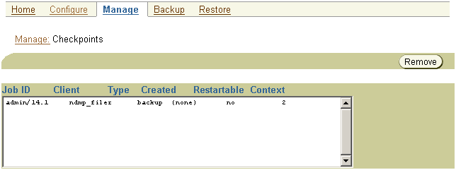

  3. 「管理」ページで「チェックポイント」をクリックすると、図10-5に示すページが表示されます。このページには、管理ドメイン内のホストについてすべてのチェックポイントが表示されます。
図10-5 「管理: チェックポイント」ページ
図10-5の説明が続きます
「図10-5 「管理: チェックポイント」ページ」の説明
関連項目:
obtoolのチェックポイント・コマンドの詳細は、『Oracle Secure Backupリファレンス』を参照してください。
10.3.2 チェックポイントの削除
通常は必要ありませんが、ジョブのチェックポイント・データを手動で削除できます。この操作により、次のようにディスク領域は解放されます。
  • 管理サーバーで即時解放
  • クライアントで次のバックアップ・ジョブの開始時または24時間以内のいずれか先のタイミングで解放
注意:
完了していないバックアップ・ジョブのチェックポイントを削除すると、完了する前に失敗した場合、ジョブは最初から再開されます。
チェックポイントを削除するには、次のようにします。
  1. 「チェックポイント」ページの表示」の手順を実行します。
  2. メイン・ボックスで、削除するチェックポイントを保持するジョブを選択します。
  3. 「削除」をクリックします。
    確認ページが表示されます。
  4. 「はい」をクリックし、削除を確認します。
    「ステータス」領域に、操作の結果が表示されます。

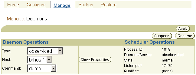

10.4 デーモンの管理
デーモンは、Oracle Secure Backupの処理を実行する際のバックグラウンド・プロセスです。この項では、Oracle Secure Backupのデーモンのステータスの表示方法および管理方法について説明します。
この項の内容は次のとおりです。
10.4.1 デーモン・ページの表示
「デーモン」ページを表示するには、次のようにします。
  1. 「Oracle Secure Backup Webツール・ホームページの表示」の手順に従います。
  2. 「管理」をクリックします。
  3. 「管理」ページで、デーモンをクリックすると、図10-6に示すページが表示されます。このページでは、Oracle Secure Backupのデーモンを管理できます。
図10-6 デーモン・ページ
図10-6の説明が続きます
「図10-6 デーモン・ページ」の説明
関連項目:
obtoolのデーモン・コマンドの詳細は、『Oracle Secure Backupリファレンス』を参照してください。
10.4.2 デーモン操作の実行
Oracle Secure Backupのデーモンは、制御コマンドの共通セットに応答します。これらのコマンドの送信は、ほとんど必要ありませんが、高度な使用方法と考えられています。
デーモンにコマンドを送信するには、次のようにします。
  1. 「「デーモン」ページの表示」の手順を実行します。
  2. 「タイプ」リストで、制御するデーモンを選択します。
  3. 「ホスト」リストで、デーモンが稼働しているホストを選択します。
  4. 「コマンド」リストで、次のオプションのいずれかを選択します。
    • dump
      内部状態情報をログ・ファイルにダンプするようにデーモンに指示します。
    • reinitialize
      構成データを再度読み取るようにデーモンに指示します。
    • debugon
      その他の情報をログ・ファイルに生成するようにデーモンに指示します。
    • debugoff
      debugonを取り消します。これはデフォルトの状態です。
  5. 「適用」をクリックして選択内容を確定します。
    成功またはエラー・メッセージに操作の結果が表示されます。
10.4.3 デーモン・プロパティの表示
この項では、デーモン・プロパティを表示する方法について説明します。
デーモン・プロパティを表示するには、次のようにします。
  4. 「プロパティの表示」ボタンをクリックします。
    デーモン・プロパティ・ページに次の情報が表示されます。
    • プロセスID
      オペレーティング・システムによって割り当てられた、デーモンが稼働しているプロセスを識別する正数値を示します。
    • デーモン/サービス
      デーモンの名前を示します。
    • 修飾子
      デーモン/サービス名を補うテキスト文字列を示します。たとえば、obrobotdの場合、デーモンが処理しているテープ・ライブラリの名前です。obixdの場合、かわりにobixdが稼働しているクライアントの名前です。
    • リスニング・ポート
      デーモンまたはサービスがリスニングするTCPポート番号を示します。
10.4.4 ジョブ・ディスパッチの一時停止および再開
この項では、Oracle Secure Backupによるジョブのディスパッチを一時的に停止し、後で再開する方法について説明します。ジョブ・ディスパッチが一時停止されると、実行中のジョブは完了できますが、スケジューラは新しい追加のジョブを開始しません。
「再開」をクリックするか、管理サーバー上のOracle Secure Backupを再起動すると、スケジューラは一時停止中のジョブについてジョブ・ディスパッチを再開します。
ジョブ・ディスパッチを一時停止するには、次のようにします。
  • デーモン操作ページで「一時停止」ボタンをクリックします。
    「ステータス」領域に表示される確認メッセージに、操作の結果が表示されます。
    保留中のバックアップおよびリストア(スケジュール済または1回かぎり)はディスパッチされなくなります。実行中のジョブは、完了できます。
ジョブ・ディスパッチを再開するには、次のようにします。
  • デーモン操作ページで「再開」をクリックします。
