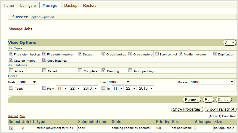

9.1.1 「ジョブ」ページの表示
「ジョブ」ページを表示するには、次のようにします。
  1. 「Oracle Secure Backup Webツール・ホームページの表示」の手順に従います。
  2. 「管理」をクリックします。
  3. 「管理」ページで「ジョブ」をクリックすると、図9-1に示すページが表示されます。すべてのジョブ関連タスクが、このページまたはリンク表示されているページで実行できます。
「表示オプション」セクションでは、特定のタイプ、ステータス値およびホストのジョブのみを表示できます。中央のテキスト・ボックスには、バックアップ・ジョブごとに次のような詳細が表示されます。
  • ジョブID: Oracle Secure Backupによって割り当てられるジョブ識別子を指定します。
  • タイプ: ジョブのタイプを指定します。
  • 状態: ジョブ・ステータス(保留中、完了、失敗)を指定します。
図9-1 「ジョブ」ページ
図9-1の説明が続きます
「図9-1 「ジョブ」ページ」の説明

9.2 ジョブの表示
この項では、Oracle Secure Backupのジョブに関する情報を表示する方法について説明します。他のユーザーのジョブをリスト表示する場合は、所有者に関係なく、任意のジョブをリスト表示する権限が必要です。自分自身のジョブをリスト表示する場合は、ユーザーが所有する任意のジョブをリスト表示する権限が必要です。
ジョブを表示するには、次のようにします。
  1. 「「ジョブ」ページの表示」の手順を実行します。
  2. 「ジョブ・タイプ」セクションで、次のジョブ表示オプションを1つ以上選択します。

  3. 「ジョブ・ステータス」セクションで、次のジョブ表示オプションから1つ以上を選択します。
    • アクティブ
      このオプションは、現在進行中の各バックアップ・ジョブのステータスを表示する場合に選択します。
    • 失敗
      このオプションは、失敗したバックアップ・ジョブのステータスを表示する場合に選択します。
    • 完了
      このオプションは、成功したかどうかに関係なく、完了したジョブのステータスを表示する場合に選択します。
    • 保留中
      このオプションは、現在実行中ではなく保留中のジョブのステータスを表示する場合に選択します。
    • 入力保留中
      このオプションは、現在実行中で入力をリクエスト中のジョブのステータスを表示する場合に選択します。
    選択したプロパティのいずれかに一致するジョブが表示されます。たとえば、「アクティブ」と「失敗」を選択した場合、アクティブであるか、失敗したすべてのジョブが表示されます。
  4. 必要に応じて、選択したステータスおよびタイプのジョブの表示をさらに制限します。
    「フィルタ」セクションで、次のジョブ表示オプションから1つ以上を選択します。
    • 必要に応じて、「ホスト」でホストを選択し、表示されるジョブを特定のホストに関連するものに限定します。
      デフォルトは「なし」で、ジョブ・リストからどのホストも除外しないことを意味します。
    • 必要に応じて、「ユーザー」リストでOracle Secure Backupユーザーを選択し、表示されるジョブを特定のユーザーによってインスタンス化されたものに限定します。
      デフォルトは「なし」で、ジョブ・リストからどのユーザーも除外しないことを意味します。
    • 「データセット」リストで、データセット・ファイルを選択し、表示されるジョブを特定のデータセット・ファイルまたはディレクトリに限定します。
      デフォルトは「なし」で、ジョブ・リストからどのデータセットも除外しないことを意味します。
    • 時間範囲内にスケジュールされているジョブを表示するには、次のいずれかを実行します。
      • 本日作成されたジョブのみを表示するには、「本日」を選択します。
      • 状態が指定時間以降に更新されたジョブのみを表示するには、「開始日」ボックスを選択して日時を入力します。
      • 状態が指定時間以前に更新されたジョブのみを表示するには、「終了日」ボックスを選択して日時を入力します。
        日付の書式は、year/month/day.hour:minute[:second](例: 2009/5/19.12:43)です。
    選択したプロパティのすべてに一致するジョブが表示されます。たとえば、「ホスト」と「本日」を選択した場合、指定されたホストのジョブで、本日発生し、指定されたジョブ・ステータスおよびタイプのものがリスト表示されます。
  5. 「適用」をクリックして選択内容を確定します。
    ページがリフレッシュされ、選択した条件に合うジョブが表示されます。

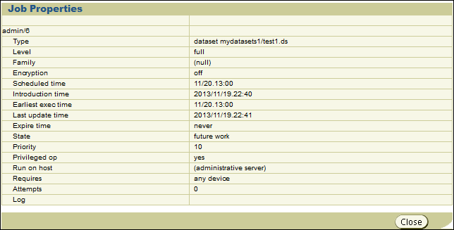

9.3 ジョブ・プロパティの表示
この項では、ジョブ・プロパティを表示する方法について説明します。ジョブ・プロパティには、タイプ、レベル、ファミリ、スケジュール時間などがあります。
ジョブ・プロパティを表示するには、次のようにします。
  2. 中央のテキスト・ボックスからジョブを選択します。
    図9-2 admin/1ファイルシステムのバックアップ・ジョブを選択
  3. 「プロパティの表示」ボタンをクリックします。
    「ジョブ・プロパティ」ページが、図9-3に示すように表示されます。
    図9-3 「ジョブのプロパティ」ページ」
    図9-3の説明が続きます
    「図9-3 「ジョブのプロパティ」ページ」の説明
  4. 「閉じる」をクリックして「ジョブ」ページに戻ります。

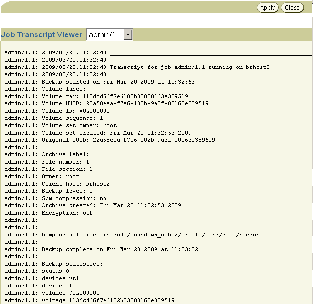

9.4 ジョブのトランスクリプトの表示
この項では、ジョブのトランスクリプトを表示する方法について説明します。Oracle Secure Backupでは各ジョブに対する実行トランスクリプトが保存されます。記録には、ジョブ操作の詳細が記述されます。トランスクリプトを表示するには、ユーザーが所有するジョブのリスト(list any jobs owned by user)または所有者を問わないジョブのリスト(list any job, regardless of its owner)権限を持つクラスのメンバーである必要があります。

ジョブのトランスクリプトを表示するには、次のようにします。
  2. ジョブを選択し、トランスクリプトの表示をクリックします。
    Oracle Secure Backup Webツールによって、ページにトランスクリプトが表示されます。
    図9-4は、ジョブadmin/1.1のトランスクリプトの一部を示しています。
    図9-4 ジョブ・トランスクリプト
    図9-4の説明が続きます
    「図9-4 ジョブ・トランスクリプト」の説明
  3. ページを下へスクロールして詳細を表示します。
    ページの最後で、トランスクリプトを表示する条件を変更できます。
  4. 必要に応じて、「レベル」リストでメッセージ・レベルを選択します。
    Oracle Secure Backupは、トランスクリプトに書き込むメッセージごとに重大度レベルのタグを付けます。これらのレベル範囲は0から9です。重大度レベルはメッセージの重要性を表します。
    トランスクリプトを表示するとき、特定の重大度レベル以上のメッセージのみを表示するようにOracle Secure Backupに指示できます。デフォルト・レベルは4(リクエスト)で、Oracle Secure Backupによって生成される通常のメッセージです。詳細は、『Oracle Secure Backupリファレンス』のcatxcrコマンドの説明を参照してください。
