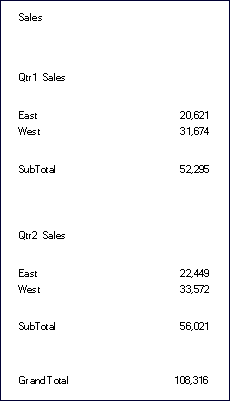

  11. レポートを表示するには、「ファイル」、「印刷プレビュー」の順に選択します。レポートの例は、図2、自動計算を適用したレポートの例のようになります。
    注:
    同じレポートに条件付きフォーマットを適用した例については、図3、条件付きフォーマットを適用したレポートの印刷プレビューを参照してください。
    図2.自動計算を適用したレポートの例
    自動計算を適用したレポートの例
