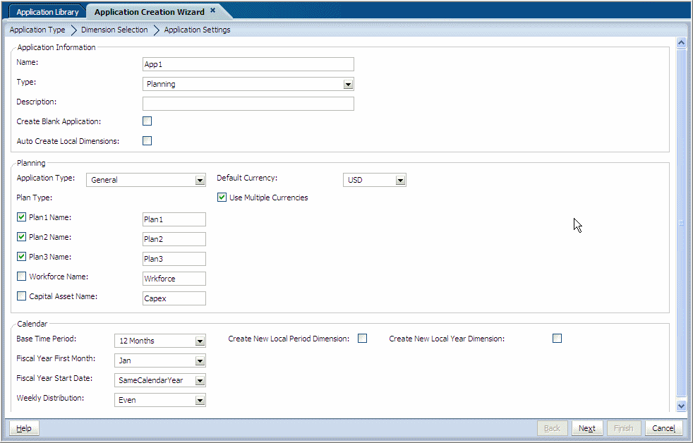

アプリケーション・ウィザードを使用してPlanningアプリケーションを作成するには:
  1. 「ファイル」、「新規」、「アプリケーション」の順に選択します
    ウィザードの最初の画面が表示されます。
  2. アプリケーション名を入力します。
    名前には特殊文字を使用できません。また、8文字を超えることもできません。
  3. 「アプリケーション・タイプ」に、「Planning」を選択します。
  4. オプションの説明を入力します。
  5. オプション: 「ブランク・アプリケーションの作成」を選択してブランク・アプリケーションを作成し、ディメンション・ライブラリを使用してディメンションをアプリケーションにドラッグ・アンド・ドロップします。任意で、「終了」をクリックします。手動でのディメンションの追加を参照してください。
    ブランク・アプリケーションを作成している場合、プラン・タイプとデフォルト通貨を定義し、複数通貨を使用可能にします。プラン・タイプの定義およびデフォルト通貨の指定を参照してください。
  6. オプション: ディメンション・クラスのデフォルト名を使用して必要なすべてのディメンションをローカルに作成して、ローカル・アプリケーションを作成する場合、「ローカル・ディメンションの自動作成」を選択します。
    たとえば、これによって「エンティティ」という名前のエンティティ・ディメンション、「勘定科目」という名前の勘定科目ディメンション、などが作成されます。この設定では、ディメンションは「ディメンションの選択」画面でローカル・ディメンションとして選択され、必要な場合は「カスタム・ディメンション」および「他のディメンション」の下にこれらのディメンションを追加できます。
    アプリケーション・ウィザードの最初の画面では、アプリケーションの名前を入力し、タイプを選択できます。この例では、アプリケーションには「アプリケーション・タイプ」、「プラン・タイプ」、「デフォルト通貨」などの追加オプションがあります。
